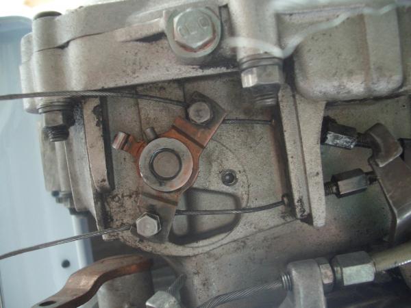

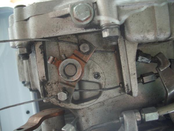

  • Also habe die Züge komplett eingestellt jetzt! Sind sobald ich einen Gang eingelegt immernoch mit dem Finger leicht verbiegbar also nicht straff!
    Allerdings lässt sie sich immernoch nicht schalten...
    In ersten komme ich relativ leicht allerdings komme ich dann nichtmehr zurück in Leerlauf sowie 2. und 3. Gang? Die Punkte auf Lenkkopf und Schaltrohr stehen gegenüber im Leerlauf, der 1. Gang ist aber überhaupt nicht bei der Makierung!
  • Dann musst du die Schaltzüge nochmal vernünftig spannen
    am besten zu zweit Makierung auf Null und einer befestigt unten die Nippel
  • Bei mir haben die sich beim einziehen verdreht. Einen nochmal komplett raus gezogen und neu rein. Dann war's gut

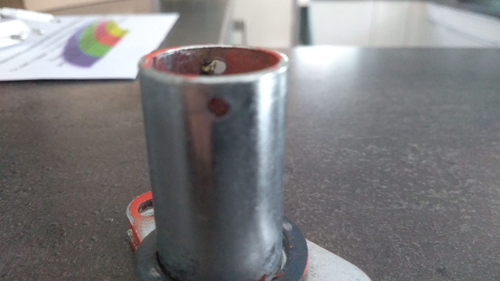

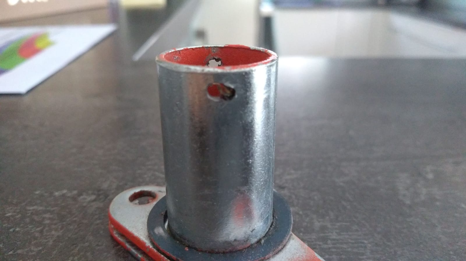

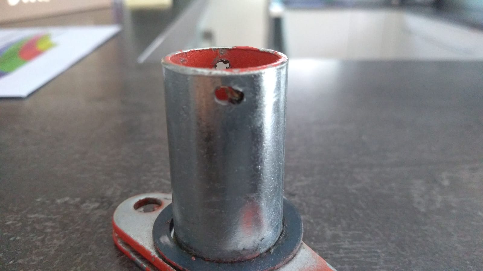

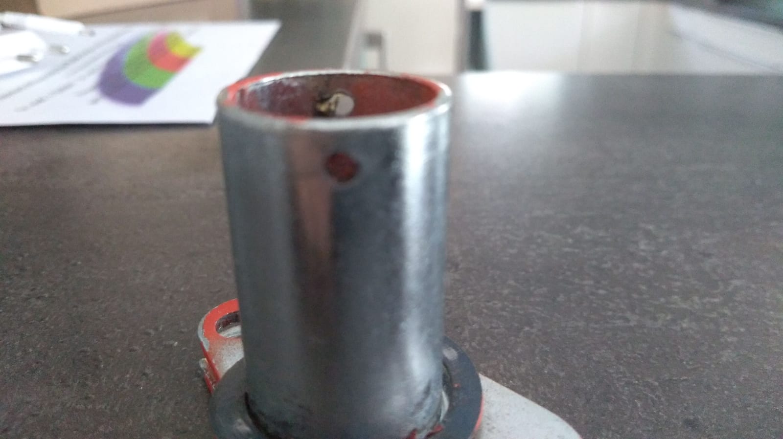

  • Hallo zusammen, habe das Schaltrohr jetzt nochmal ausgebaut weil ich bemerkt habe wenn ich am Schaltrohr versuche zu schalten das sich die Schaltrolle kein Stück bewegt, ausgebaut sehe ich das dann, sieht so aus als wäre das Loch für den Befesigungspin ausgeschlagen? Wie geht sowas? habe jetzt mal eine neue bestellt schaue ob dass das Problem ist..
  • So hallo miteinander!
    Habe Neuigkeiten!
    Habe die Schaltrolle jetzt ausgetauscht und alles nochmal halbwegs eingestellt!
    Sie lässt sich jetzt VIEL BESSER schalten als davor.
    Manchmal hakt sie ein wenig, liegt vermutlich noch an der fein Einstellung welche noch nicht gemacht wurde.
