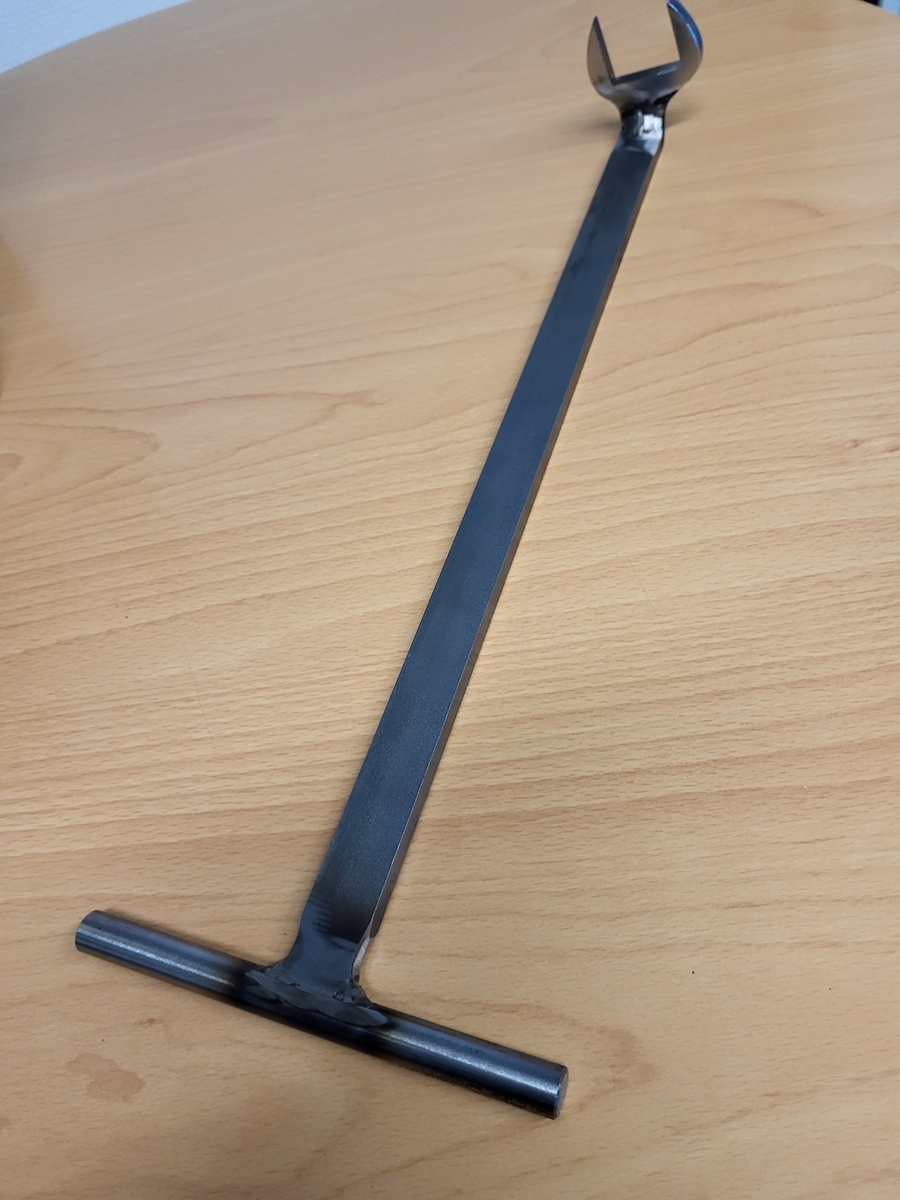

mir ist aufgefallen, dass ich ein Spezialwerkzeug brauche, um den Benzinhahn auszubauen. Ich hatte keine Lust, mir eins für einmal benutzen, zu kaufen.
Zum Glück arbeite ich in einem Metallverarbeitenden Betrieb und habe gute Kontakte zum Werkzeugbau. Also habe ich mir das Werkzeug bauen lassen.
So sieht es aus:
Das ist für die Mutter innen im Tank, Cool oder?
So ein Teil habe ich mir auch gebaut- aber Deine Leute können eindeutig schöner schweißen...
So eines habe ich mir auch gebaut, aber es passte trotzdem nicht durch den Einfüllstutzen (V50)
Selbst das Originalteil passt ja nur mit Müh und Not.
Ja, ich stelle mir echt die Frage, warum Piaggio da nicht einfach ein Gewinde in den Tank gemacht hat. Das ist doch Mist...
tatsächlich passt es nicht. Wird noch einmal von den Kollegen überarbeitet.
Weil die Materialdicke nicht ausreicht.
