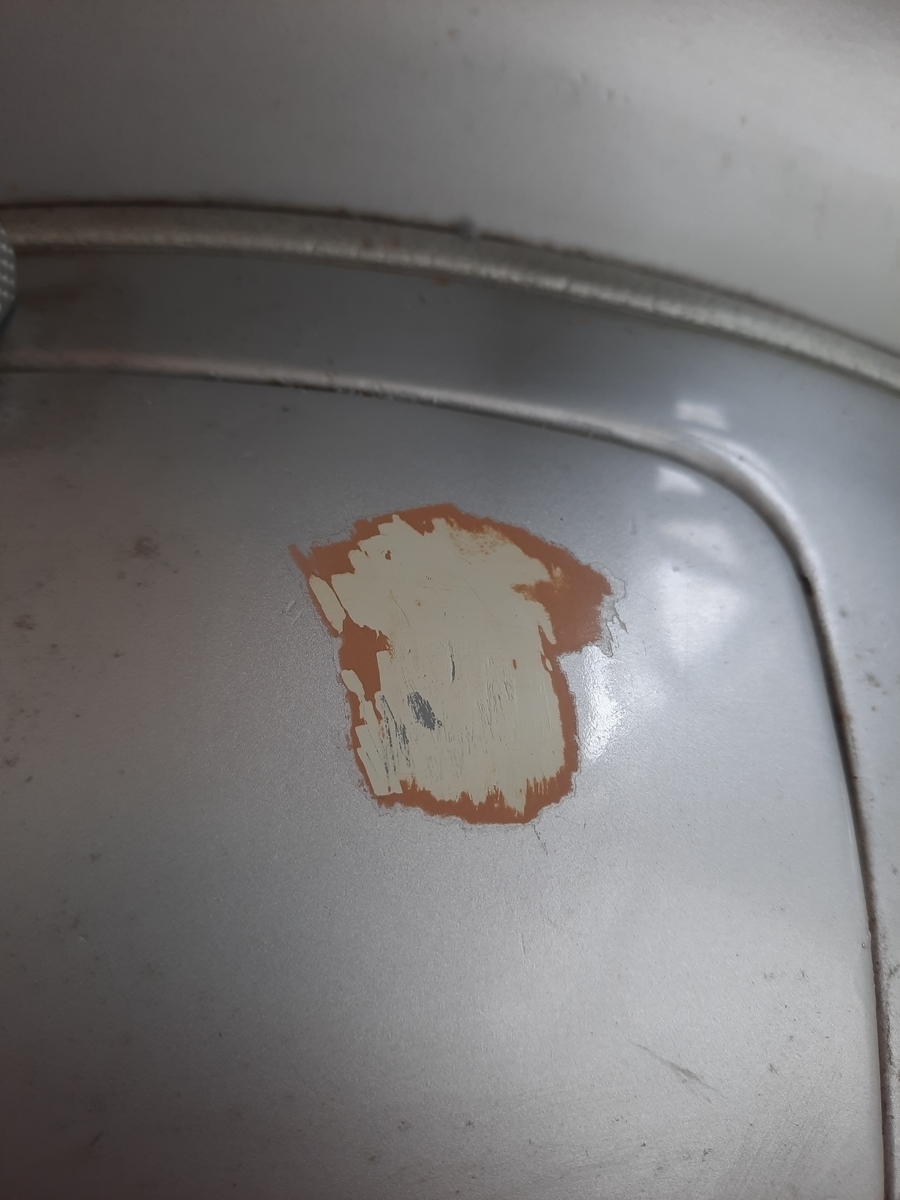

    Rostmäßig steht das Ding echt gut da und ich habe mal direkt versucht, an einigen Stellen nach dem O-Lack zu schauen.
    Ging mit Aceton und Holzspatel ziemlich easy. Scheint aber unter dem Silber noch eine Grundierung zu sein.
    Ich werde aber auf alle Fälle versuchen, den O-Lack freizulegen.

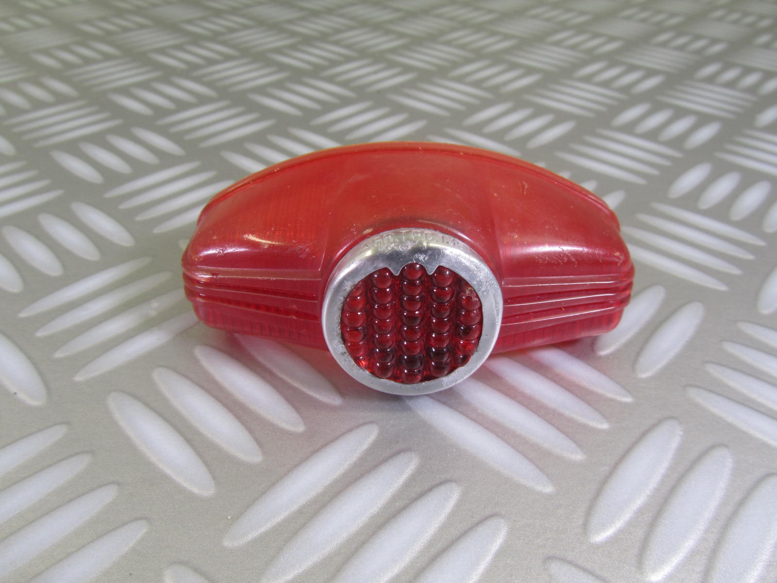

    Das Rücklicht ist leider nicht zu retten, da Teile fehlen. Schade!
    Jetzt noch ein paar von meinen O-Lack Versuchen.

    Wurde der O Lack angeschliffen bevor die braune Grundierung drauf kam?

    Schade ums Rücklicht. Zur Not musste das V56 Rücklicht nehmen. Das gibt's ja noch in neu. Das V55 habe ich noch nirgends gefunden.

    geschliffen wurde def. innen im Beinschild, da wo die Einfahrvorschriften mal klebten. Der wurde weggeschliffen. ;( Da wird wohl nicht mehr viel O-Lack zu finden sein.
    Auch auf dem Trittblech ist nicht mehr viel Lack unter dem Silber zu finden.
    Es hat mich auf alle Fälle schon mal gefreut, dass der Lack relativ easy runterging.

    Rücklicht bin ich auch schon am suchen. Hat ja noch etwas Zeit, aber ich glaube auch, wenig Erfolgsaussichten.
    Notfalls das Rücklicht der V56.

    Solche Stellen müssen Dir keine Sorgen machen. Ich habe bei meinen Vespas, bei denen ich den Lack freigelegt habe, auch immer wieder damit zu kämpfen gehabt und verschiedene Vorgehensweisen über die Jahre ausprobiert.
    Am besten gelungen ist mir das nachlackieren mit Lackanalyse der ursprünglichen Grundierung und des Lacks. Beides an einer Stelle von einem Fachbetrieb messen und mischen lassen, dann die Grundierung und den Lack jeweils punktuell nachlackieren und im Beschädigungsmuster der Vespa künstlich anschleifen und mit seidenmattem Klarlack sichern. Mit etwas Übung kannst Du damit täuschend echt Stellen wiederherstellen.
    Danke Dir für den Hinweis. Das hatte ich auch schon gefunden. Leider steht oben "sold out" in der Anzeige. Ich gehe mal davon aus, das es nicht mehr da ist.
    Könnte aber trotzdem mal eine Anfrage starten.
