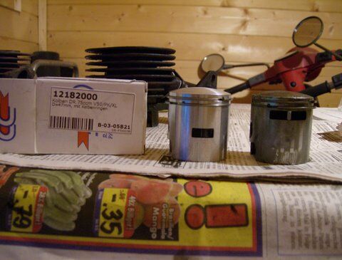

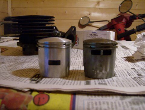

  • Hi, da mein alter Kolben leider kaputt gegangen ist habe ich mir bei SIP nen neuen bestellt. Der sieht leider anders aus als mein alter, die Überströmer sitzen weiter unten und sind auch schmaler. Es sieht so aus als ob der neue Kolben nur die 2 mittleren der 4 Überströmer bedient, sehr merkwürdig?
    Ich denke, der Kolben kann so nicht benutzt werden, oder irre ich mich da?

  • Du brauchst den Kolben für den DR Formula.
    Siehst du die Zacken da im Zylinder? Die hat der Tourenzylinder nicht.
    Formula -> 10 Traversi
    Der Formula hat Fenster direkt unter den Kolbenringen, der Tourenzylinder nicht.

  • Wobei der bei SIP auch schon wieder anders aussieht :)
    Vielen Dank für deine Hilfe, ich rufe mal bei Sip an...so langsam kommen mir Zweifel, dass es den noch gibt,hat ja auch schon 10 Jahre aufm Buckel.
    Ich bin immer optimistisch, sogar meine Blutgruppe ist positiv.
  • Der F1 Kolben bei SIP sieht auch anders aus als mein alter DR Formula.
    Der hatte 2 Fenster direkt unter den Kolbenringen, und so alt ist der nicht.
    Gibt meines Wissens nach nur 2 verschiedene DR 75
