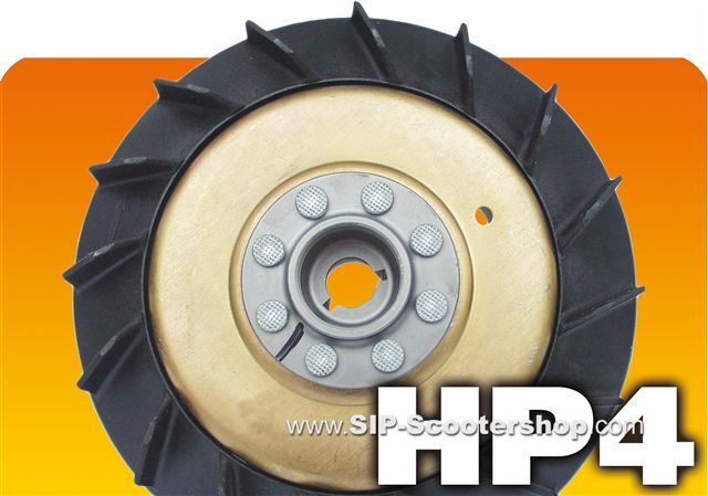

    Allen Vespa Fahrern mit den großen Kurbelwellen (z.B. PK XL/PX/T5) legen wir die Verwendung eine HP4 Lüfterrades ans Herz:
    der denkbar einfache Austausch (Polradabzieher!) wird durch ein extrem agressives Ansprechverhalten des Motors belohnt. Immerhin befinden sich statt ca. 3000g nur etwa 1kg Gewicht an der Kurbelwelle... Durch die wesentlich verringerte Masse dreht der Motor spürbar leichter hoch, hängt besser am Gas und erreicht höhere Drehzahlen. Negative Auswirkungen auf Standgas- und Drehmomentverhalten bleiben aus. Gewaltig spürbarer Tuningeffekt der schon viele Vespafahrer angenehm überrascht hat!
