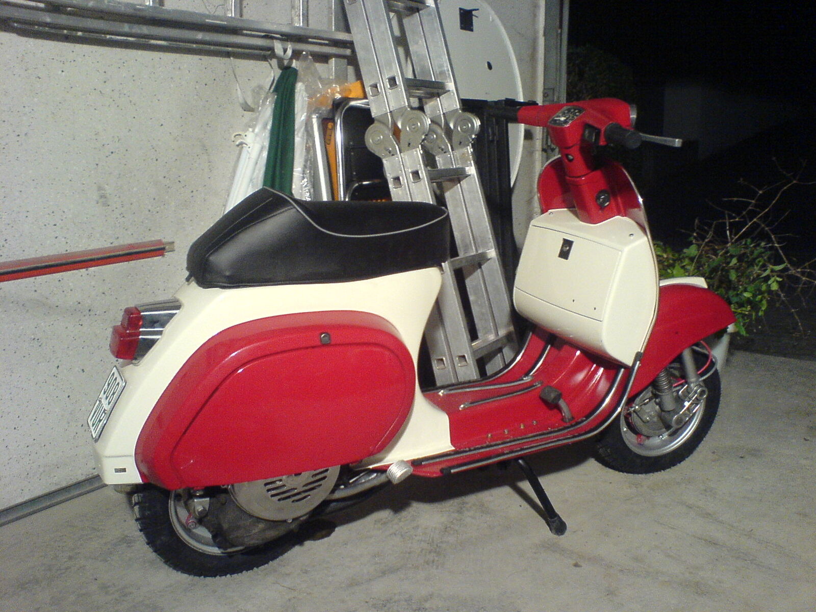

  • wenn du das plastikheck entfernst gehts. ich poste morgen mal bildchen von ner v50 mono auf ner pk inkl befestigung, dann kannste dir mal n bild machen.
    allerdings musst du bei der xl2 dann das rüli und das nummernschild neu bohren sowie die befestigungslöcher vom plastikarsch verschließen.

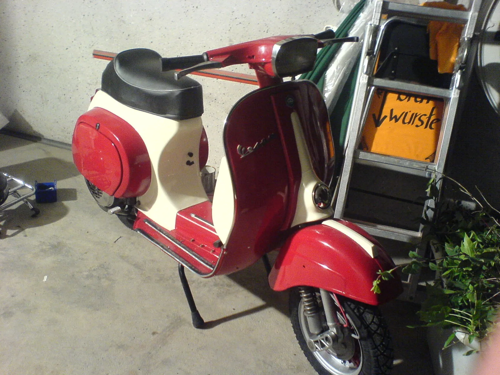

  • hab leider keine besseren bilder machen können, mistwetter...
    aber im prinzip könntest dus sehen:

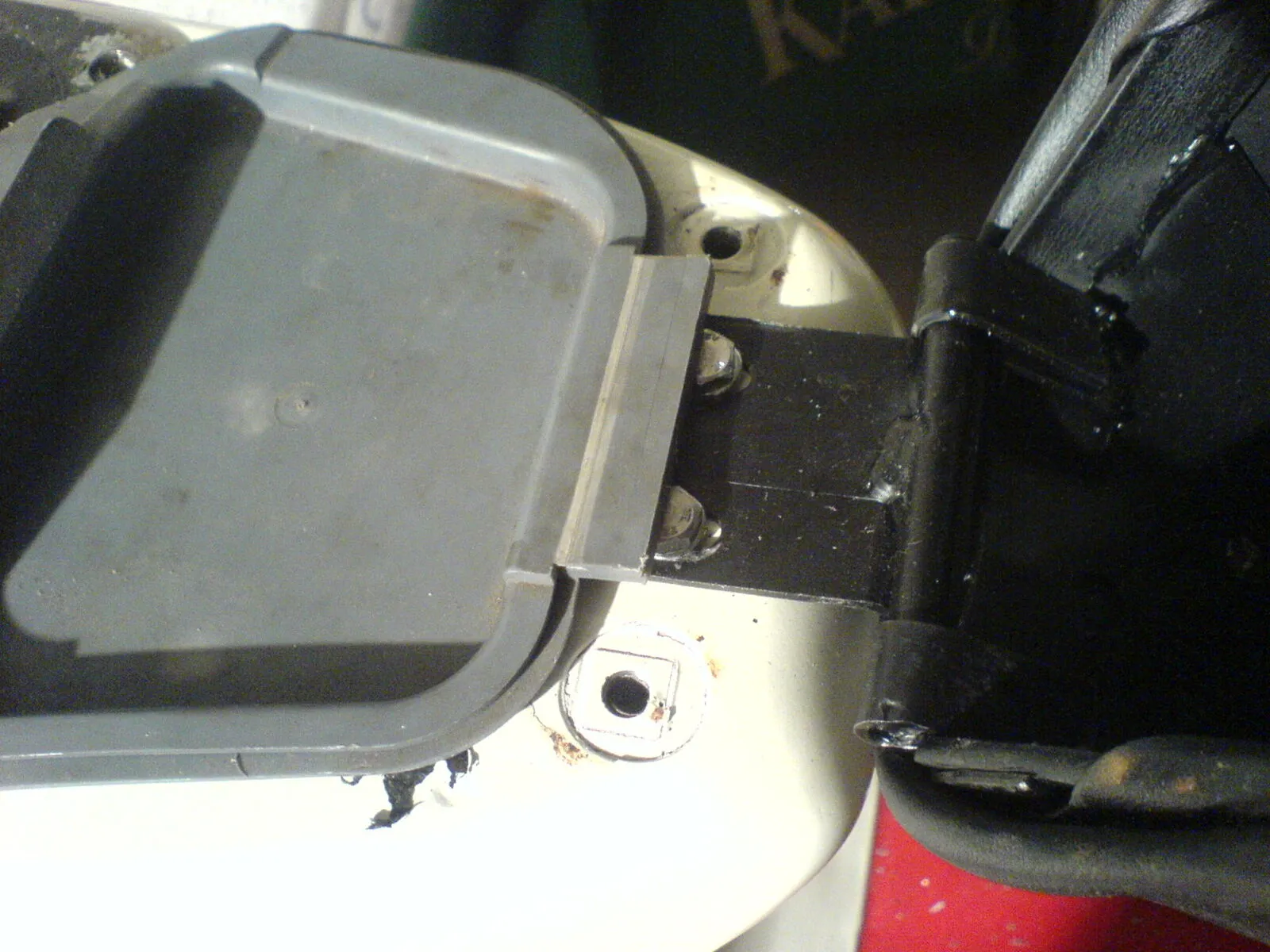

    vorne war ich nicht zimperlich, einfach 2 löcher gebohrt und festgeschraubt des ding:

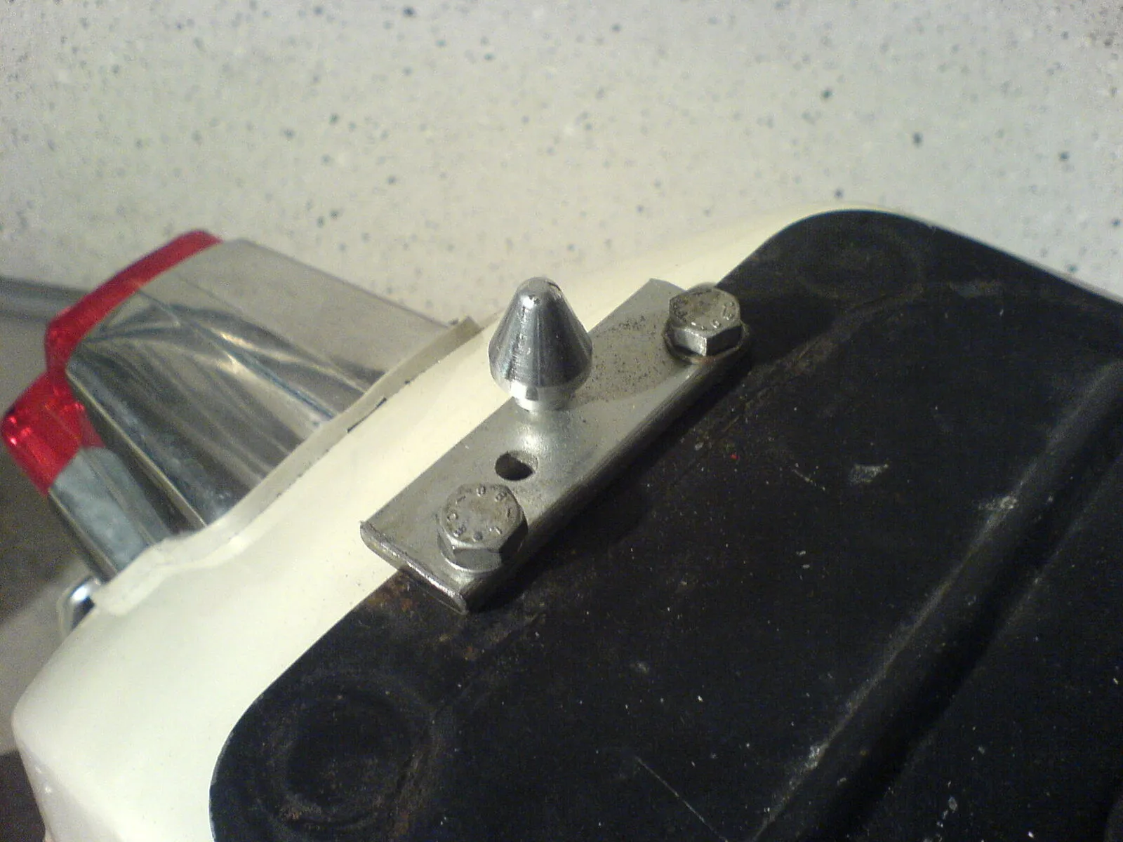

    hinten hab ich n 4mm flacheisen genommen, 2 löcher zur befestigung und ein m7gewinde für den zapfen:
    das eine loch war schon vorher drin, nicht irritieren lassen :D
    musst halt n bissl hinhalten und ausrichten dasses passt.
    auch ist die v50monositzbank schmäler als die der pk, musst aufpassen dass der tank nicht rausspitzt.
