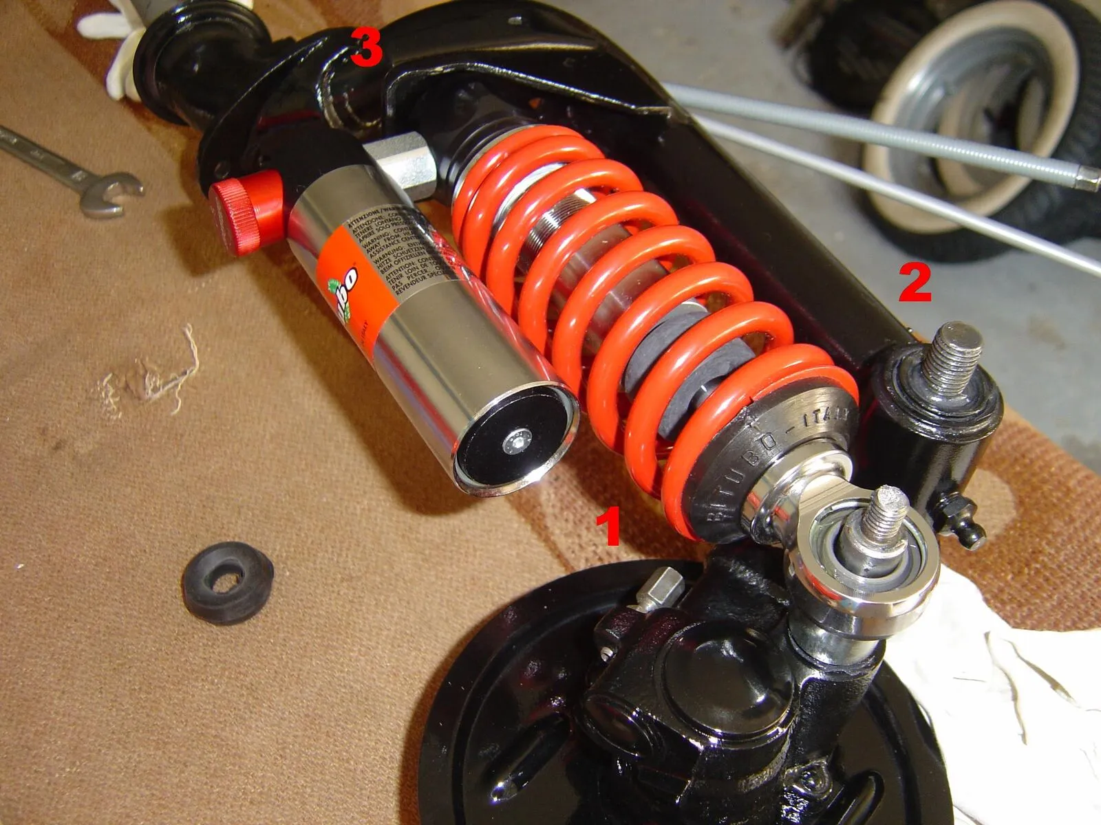

    bräuchte mal eure hilfe wegen der montage eines bitubo-stossdämpfers in einer v50-gabel.
    stossdämpfer ist auch fürne v50, jedoch stösst die feder bzw. die kunststofffassung für die
    feder an der bremssankerplatte (1) und an der gabel (2) an, wenn ich an punkt (3) den gummi
    platziere. lass ich den gummi (3) weg, so hab ich noch ca. 2mm luft zur gabel (dort wo das
    schwingenlager sitz). zur punkt 1 habe ich dann auch platz. :cursing:
    meiner meinung nach, brauche ich doch den gummi?! :S
    i hoffe einer von euch profis kann mir dazu einen rat geben oder event. ist bei einem von euch
    schon mal das gleiche problem aufgetreten.
    schon mal im voraus danke für eure hilfe!!! :thumbup:
    gruss
    phil
    vielleicht komm ich auch einfach nicht darauf :dash: , wie man ihn richtig montiert und es gibt eine simple lössung!
    wäre wünschenswert!
  • hi,
    was aber nicht das problem bei punkt zwei und drei behebt.
    werde wahrscheinlich irgend einen abstandhalter unterhalb dem kunststofffixierung der feder
    reinmodden, damit ich mehr abstand habe.
