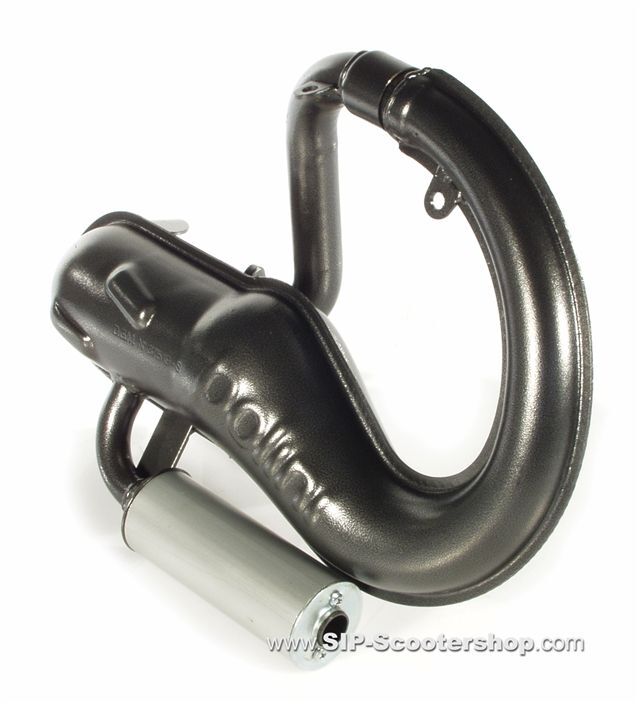

    will mir noch diesen auspuff holen
    lohnt sich das oder ist es rausgeschmissenes Geld?

    @basti2507 ich hab keine Erfahrung mit der Sito-Banane habe aber den polini schon gefahren und jetzt einen GPS montiert. Von der Endgeschwindigkeit hat sich nix geändert aber die Beschleunigung wurde besser.
    Ich würd dir raten etwas mehr für einen Auspuff auszugeben der bringt bei einem 2Takter auf jedem Fall was!
