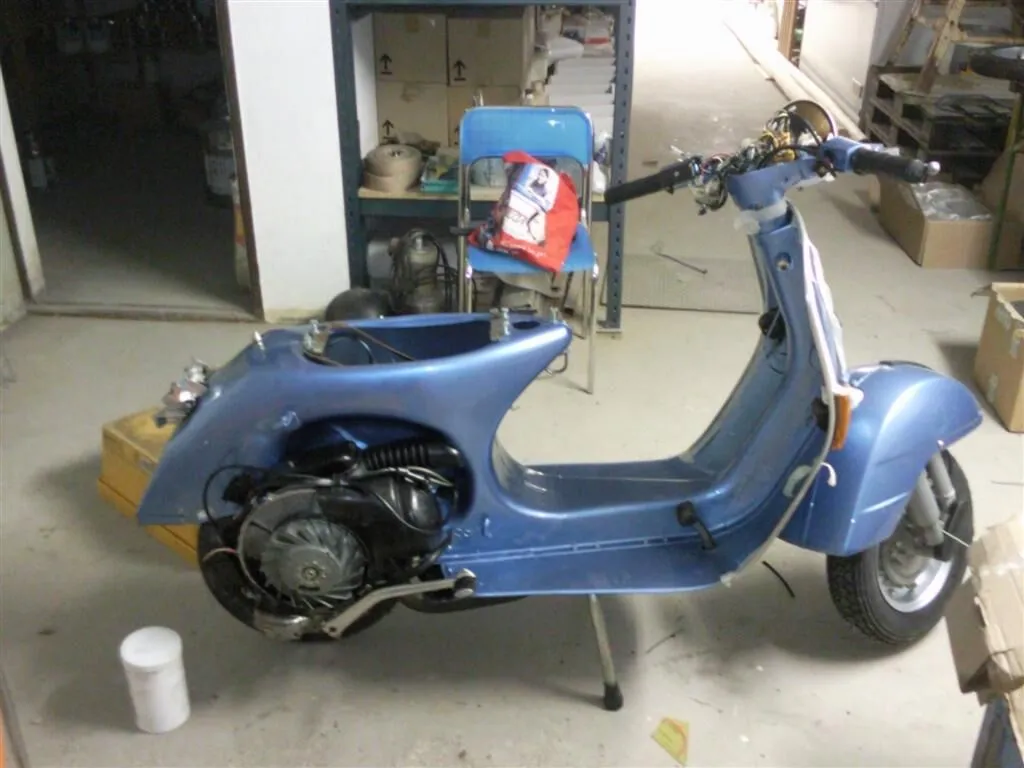

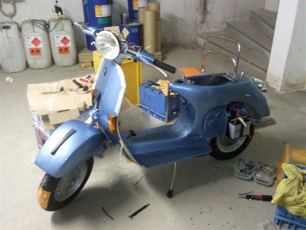

    ich komme so langsam mit dem Zusammenbau meiner PX 80, Bjh. 81 (V8XIT) voran.
    Bei der Elekttrik komme ich allerdings gerade nicht weiter:
    • Hupe, Blinker, Blinker-Anzeige im Armaturenbrett, Bremslicht und Zündung funktionieren einwandfrei.
    • Scheinwerfer vorne und hinten, Tachobeleuchtung und Licht-Anzeige im Armaturenbrett funktionieren nicht
    Masse ist überall vorhanden, die Birnen sind auch gut.
    Woran kann es nun liegen dass die Scheinwerfer nicht gehen?
    Ich nehme an die Anzeige im Armaturenbrett und die Tachobeleuchtung gehen sobald die Scheinwerfer auch gehen?
    Meine einzige Idee bisher ist der Spannungsumwandler. Wie kann ich den denn durchmessen? Ein Mutltimeter habe ich.
    Ich habe hier schon viele Themen zur Elektrik durchgelesen, aber nichts zu meinem speziellen Anliegen gefunden.
    Ich hoffe jemand kann mir einen Denkanstoß geben. Als Motivation hänge ich mal zwei Bilder von heute an!
