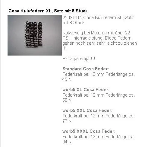

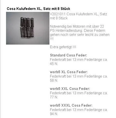

    worblink dort gibts federn von 45 > 94 newtonmetern und die besprochenen kupplungen.
