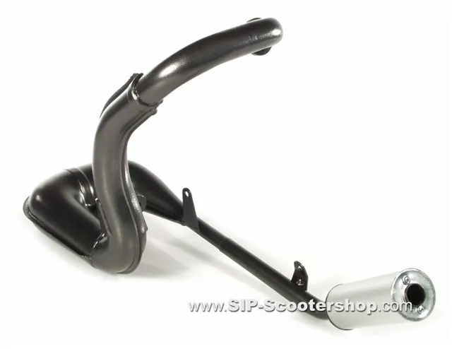

    Ich habe vor mir einen 75 ccm Zylinder von DR einzubauen. Dazu natürlich noch den richtigen Auspuff. Aber ich würde gerne das Ersatzrad behalten! Wisst ihr Rat?

    er hier ist ne möglichkeit.... sip art.nr20020550

    Wenn Du weiterhin mit Ersatzrad fahren möchtest, fallen mir jetzt spontan 3 Auspüffe ein:
    - Polini Righthand
    - LeoVince SecSys
    - Simonini Tailgun
    Sind preislich gesehen nicht weit voneinander entfernt. Am unauffälligsten ist der Polini, da der Endschalldämpfer dezent unter dem motor verläuft, während bei den beiden anderen der Dämpfer links unterm Trittbrett rauskommt. Beim Polini kannst Du auch problemlos den Dämpfer aufschrauben u. mit Dämmwolle leiser machen, bei den anderen kannst erstmal die Nieten rausbohren. Den Leo hatte ich schon selbst, hat mich nicht überzeugt.
