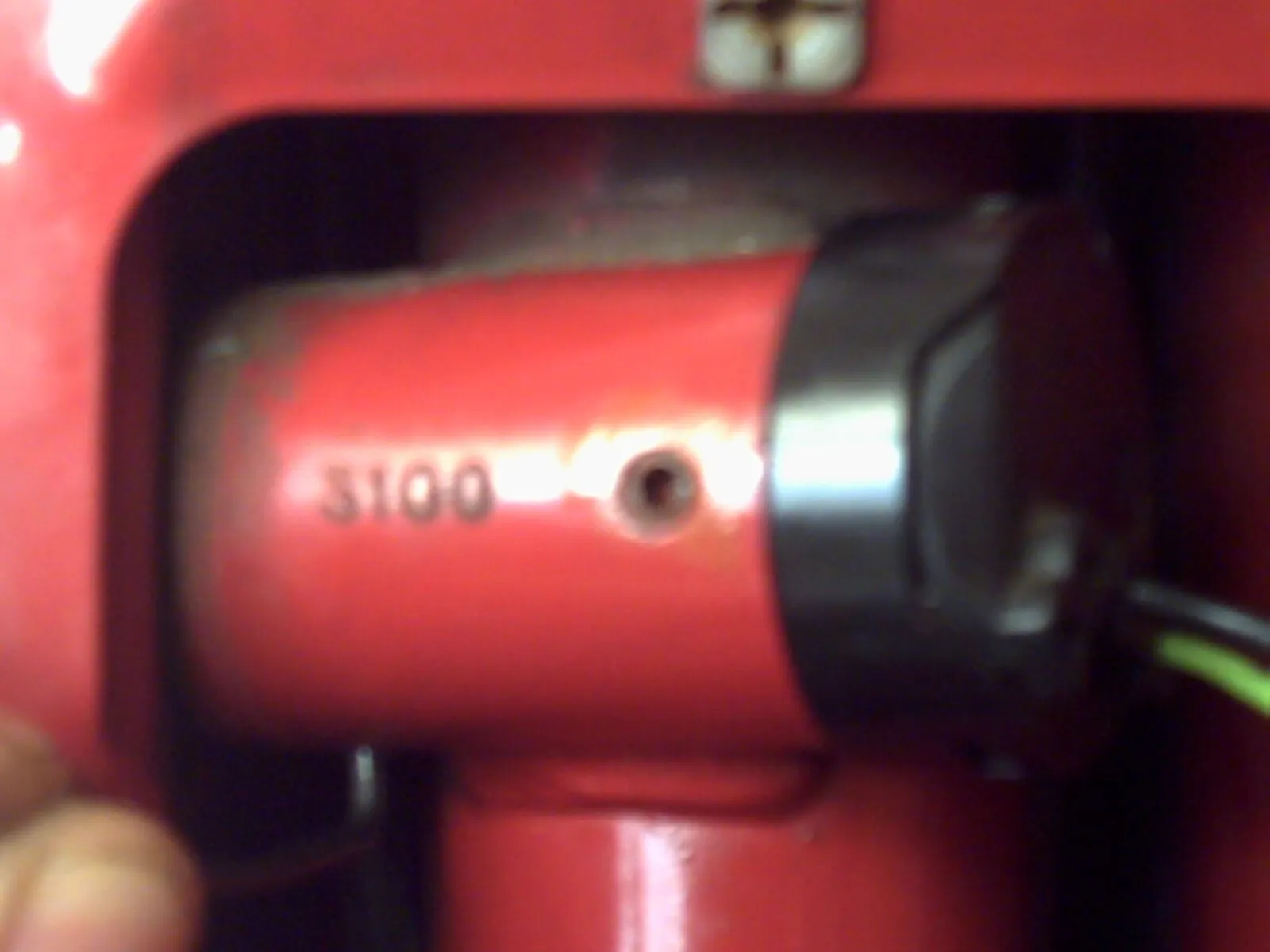

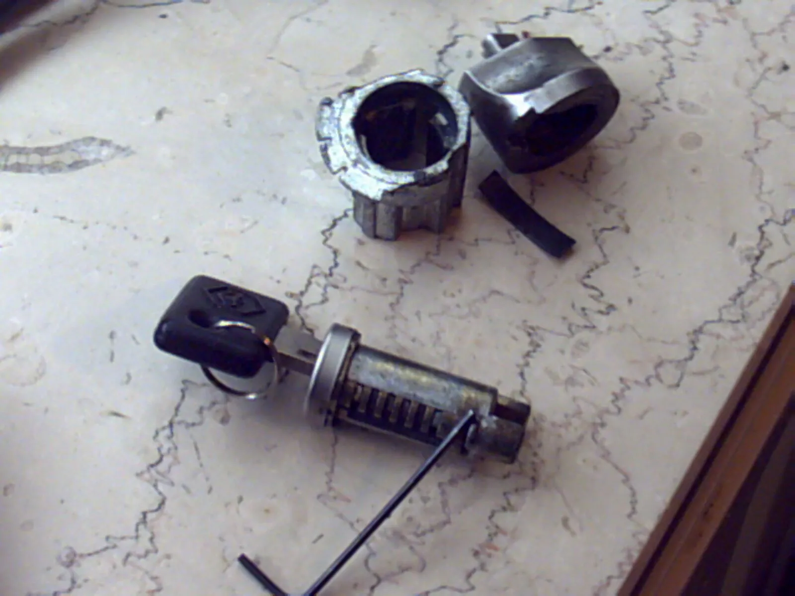

  • Das Problem hatte ich bis vor einer halben Std. auch. Ich dachte schon das Schloß sei falsch rum eingeb. worden, weil ich selbst nach 3 Std. das verd. Teil nicht draußen hatte. Auf der Unterseite des Rohres wo das Schloß drinsteckt ist ein kleines Loch. Da fährst du mit nem 2,5 mm Imbusschlüssel o. so rein u. drückst die Sperrklinke hoch. Dabei muß das Schloß auf OFF stehen. Also Klinke hochdrücken u. gleichzeitig an Schlüssel und dem Plastik ziehen wo OFF u. so drauf steht, dann müßte das Schloß rauskommen. Auf dem ersten Bild siehst Du wo Du mit dem Imbus rein gehst, auf dem zweiten das Schloß. Das Teil wo der Imbus anliegt mußt Du dabei hochdrücken.
    Viel Glück, gaugel.
