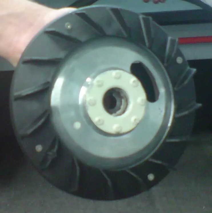

    Schau, ich hab meines so abgedreht und hab die HP4-Kunststoffschaufeln montiert.
    Gewicht 1350 Gramm, habs so gute 600km ohne Probleme gefahren.
