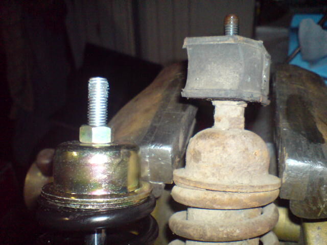

  • Hallo bin im Moment am Zusammenbau meiner Spezial, die gestern vom Lackierer kam. Ich wollte den hinteren Stoßdämpfer am Motor montieren, aber der originale Bolzen zur Befestigung ist fast zu kurz, muss ich da etwa unten ein bischen biegen, kann das sein?? Und oben ist das Gewinde zu kurz, oder kommt da gar nich so ein Gummidämpfer dazwischen??
    Bitte um Antworten und Erfahrungen, viell. hatte ja schonmal jm. das selbe Problem oder den selben Dämpfer.
    Das ist der Dämpfer:
    Hier noch Bilder vom Original und vom bgm zum Vergleich:
  • du musst ja auch noch den gummi puffer der auf dem alten ist auf dein neuen montieren dadurch wird die ganze geschichte länger und es passt!!!
