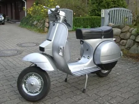

    Hallo !
    Hab folgendes Problem. Vespa PX 80 Lusso ohne Batterie (135ccm DR :pump: )
    Nach einer ausgiebigen Restauration (mit neuer Lackierung) funktioniert mein Abblendlicht und Rücklicht nicht.
    Blinker funktionieren (was mir hier aufgefallen ist der der hintere und der vordere nicht synchron arbeiten, ist das schon immer so gewesen)
    Bremslicht funktioniert.
    Am rechten Schalter wo man das Licht einschaltet kommt kein Strom an. :cursing:
    Welche Kabel liefern den Strom :?:
    Muss dazu sagen, dass ich einen einen Zündschalter mit 4 Kabel eingebaut habe, statt eigentlich 2
    Der vom Scootershop hatte mir erklärt welche ich davon benutzen sollte und soweit hats auch funktioniert.
    Ob das mit dem Licht zusammenhängt - keine Ahnung. ?(
    Weiß jemand für was die jeweiligen Kabel unter der Kaskade sind :?:
    Danke für eure Tipps im vorraus :!:
    Grüße :love:

    • May 2, 2008 at 22:10
    das graue kabel bringt den strom zum schalter
    wenn am zündschlo zusätzlich zu den benötigten grün und schwarz
    auch noch rot und weiß sind... stört nicht
    Rita
