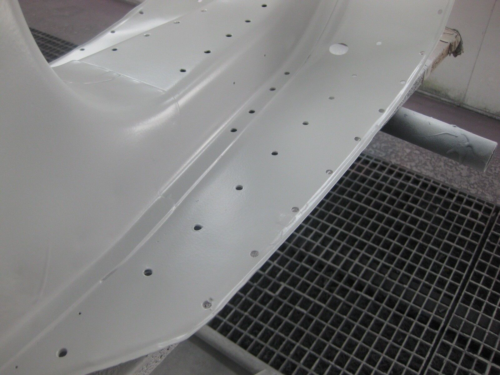

    Folgendes Problem tut sich mir aktuell auf:
    Neues Trittbrett ohne Bohrungen für die Trittleisten... Altes Trittbrett ist natürlich schon wech :S
    Und jetzt?! Jemand ne Idee?
    Verbaut werden sollen wieder die Vollgummis ohne Alu.
    Besten Gruß
    Valli

    Habe leider immer noch selbiges Problem.
    Hat jemand eine hübsche Anleitung oder hat das starke Bedürfnis mir alles genau auszumessen?! :huh:

    Ich hab ne 69er 50n, müssten ja die gleichen Abstände sein, am Donnerstag bin ich wieder in der Firma, dann kann ich dir das messen!
    Aber wenn du eine Trittleiste nimmst kannst du doch auch die Abstände messen!?

    Die Abstände zwischen den Löchern sind klar.
    Aber die Position der Leisten ist mir recht ungewiss ;)
    Meine ist ne 66er.
    Hat deine auch die Vollgummileisten drauf?
    Wäre echt super nett, wenn du das messen könntest :love:

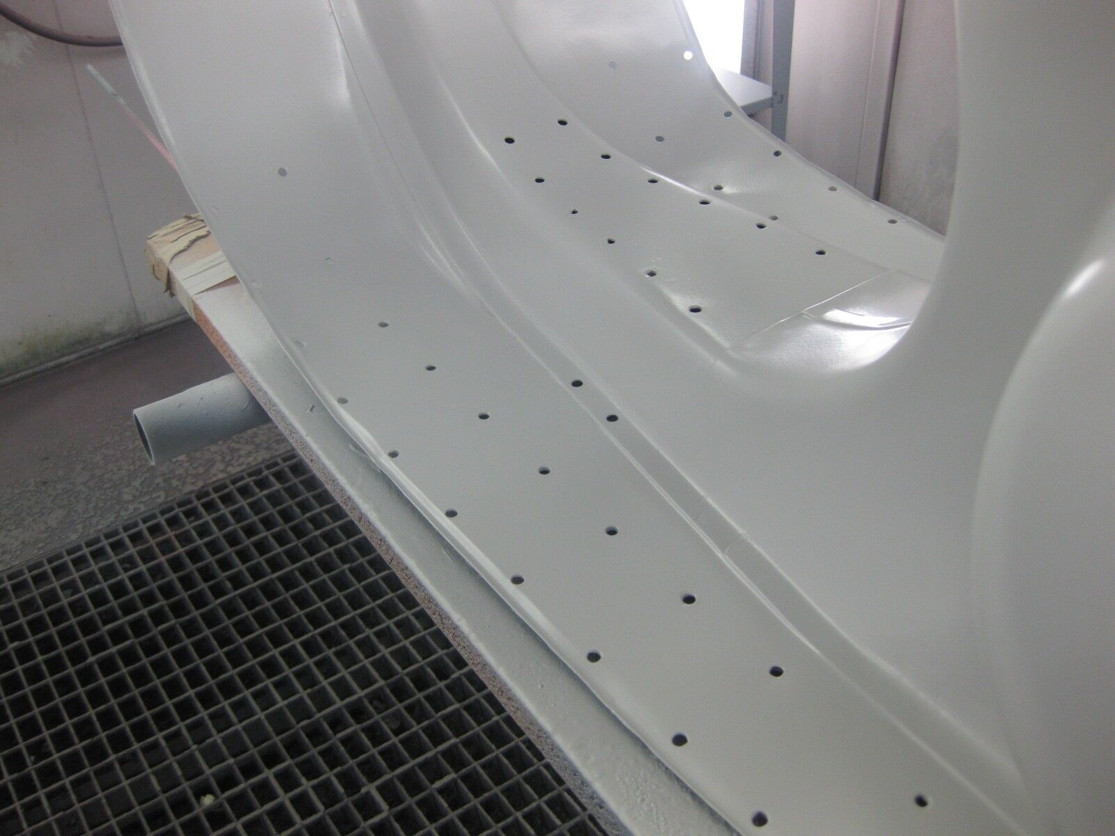

    Ja bei meiner waren auch die Gummileisten drauf!
    Ich mess das morgen mal! Vieleicht helfen dir ja auch die Bilder schon mal.?

    Tut mir Leid, wenn ich Scheiss erzähle... Aber meiner Meinung nach hat sich 69 oder so der Radstand bei der V50 geändert. Könnt mir also vorstellen, dass die Löcher bei Deiner 66er woanders sind als bei seiner 69er. Aber löscht meinen Beitrag, wenn ich Scheiss erzähle. Wollte nur mal drauf hinweisen...

    Du hast recht,
    Der Radstand hat sich erst 1967 verlängert! Also passen die Löcher an meinem Rahmen nicht!

    also ich habe gerade folgendes Rep.Blech eingeschweisst:
    war identisch zum Original.
    Mal schauen, ich fahre jetzt mal in die Werkstatt und probiere mein Glück mit deinen Bilder. Vielen Dank schonmal!
