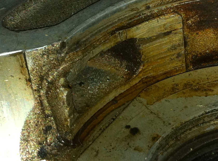

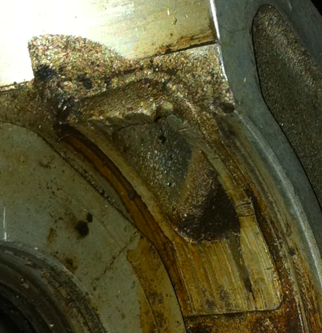

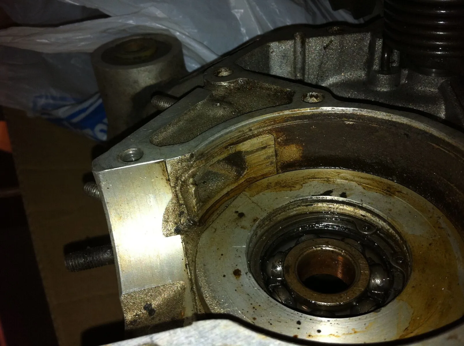

    ich habe noch einen Motor, allerdings sieht der Drehschieber richtig runter gerockt aus...
    Kann man das reparieren? Hat das schon mal jemand gemacht..? Umbau auf Membran sollte es nicht werden...
    Danke!

    Aufschweißen und neu ausspindeln.
    Bau hald auf membran um...mit dem Polinistutzen wirds auch recht günstig.

    grmmmph, aber durch ist der, oder kann das noch funktionieren?
    Den Test mit Öl durchlaufen lassen, den habe ich gar nicht erst gemacht...

    der hat es hinter sich
    einzige möglichkeit wie schon geschrieben ,schweißen und ausdrehen -->> ansprechpartner hier für sowas ist der User kobold
    ob sich der aufwand lohnt sei dahingestellt

    Kuck den doch mal an...oben ist fast keine Dichtfläche mehr vorhanden und zwischendrin immer wieder so fiese Cuts..

    ich danke euch, dachte ich mir schon...
    dann wird aus Ersatzmotor wohl eher ein "evtl.-Ersatz-vom-Ersatzmotor"
