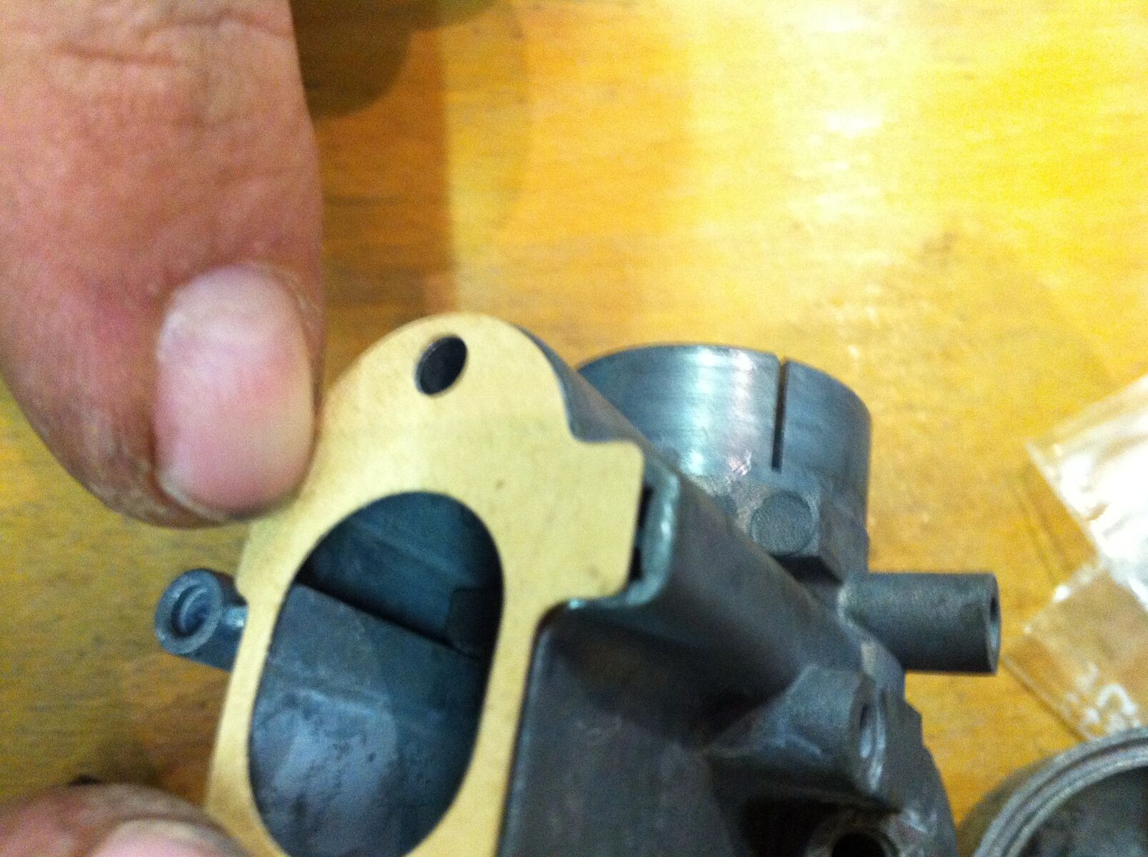

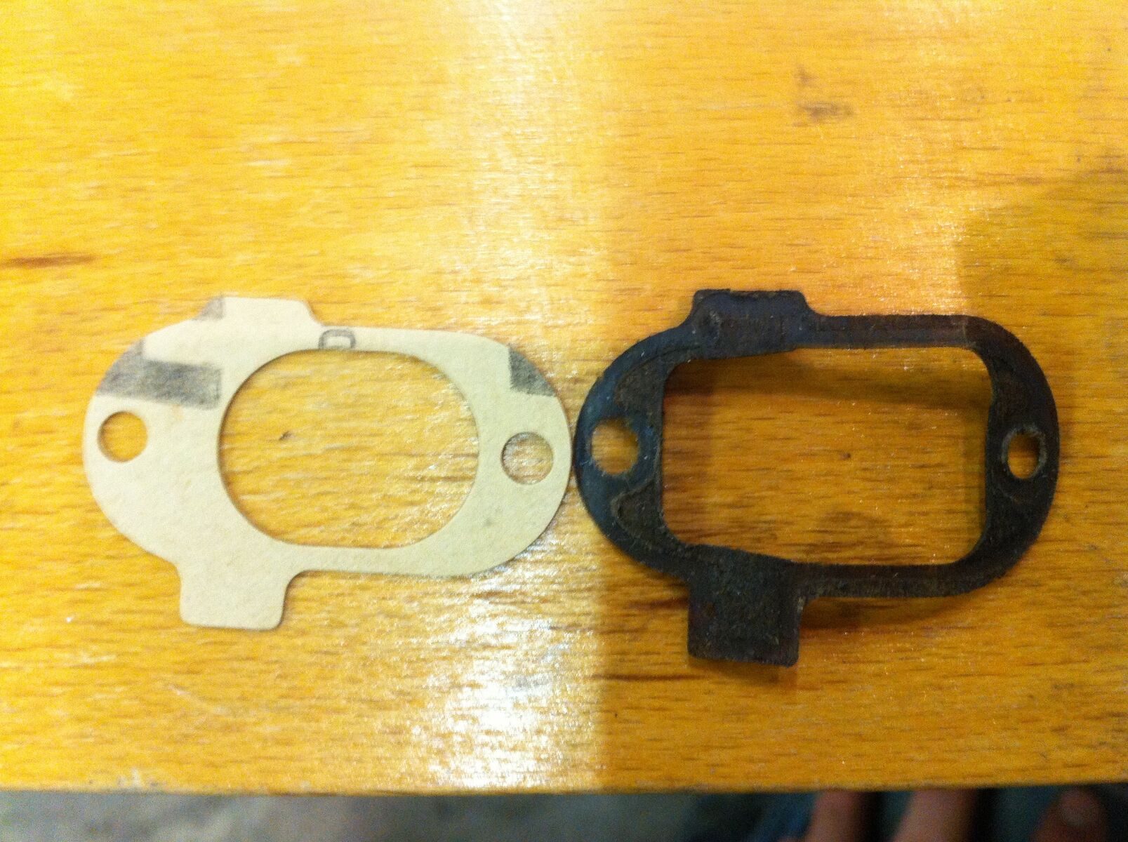

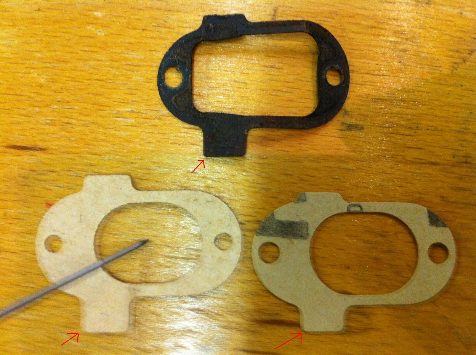

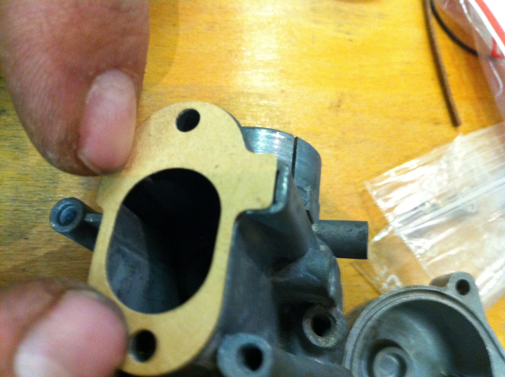

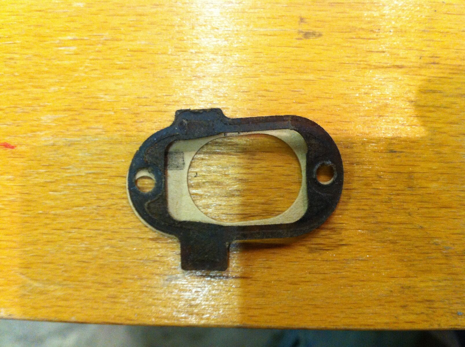

    ich wollte am Montag meinen 19.19 SHB neu abdichten und hab mir dazu diesen Artikel bei Sip bestellt
    das Problem aber, die Dichtung passt nicht... sie ist zu kurz
    seht selbst im Anhang...
    die ersten zwei Bilder zeigen den Vergleich Ori Dichtung mit der Dichtung aus dem 19er Satz
    Bild 3 und 4 zeigen den Versuch die "neue" Dichtung zu verbauen
    die Lösung war zum glück nahe - ich hatte noch einen 16er Satz da
    Diese Dichtung musste zwar auch nachgeschnitten werden - hat aber wenigsten gepasst
    Auf dem letzten Bild mit den 3 Dichtungen ist links unten die aus dem 16er - oben die Originale und rechts unten die aus dem 19er

    Könnte vielleicht daran liegen, dass es unterschiedliche Modelle gibt, unter den 19er SHB-Gasern.
    Suche:
    - grad nix -
    Verkaufe:
    - Getriebe PX 80 Lusso
    Also, im GSF hätte er schon längst...
  • SMarco
    2,720
    518
    Nürnberg
    50N V50Spezial, PK80S, PX200 alt, Bajaj Chetak mit Cozy, PK50XL, dt. V50 Rundkopf
    • October 29, 2010 at 07:37
    Dann sollte es aber auch unterschiedliche dichtsätze geben und das tut es nicht! Es gibt den19er mit dem Plaste und dem Metall lufi! Egal welches Modell man hat die Dichtung ist zu klein! Evtl passt der Ausschnitt beim 19er mit Metall lufi das kann srin
