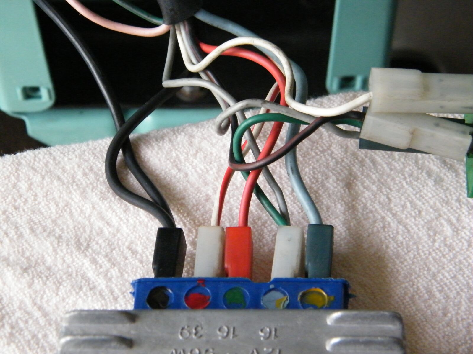

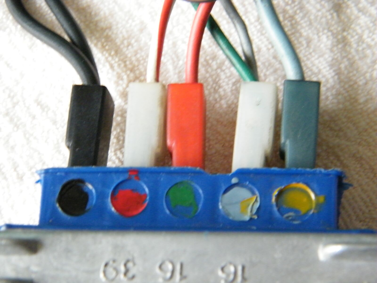

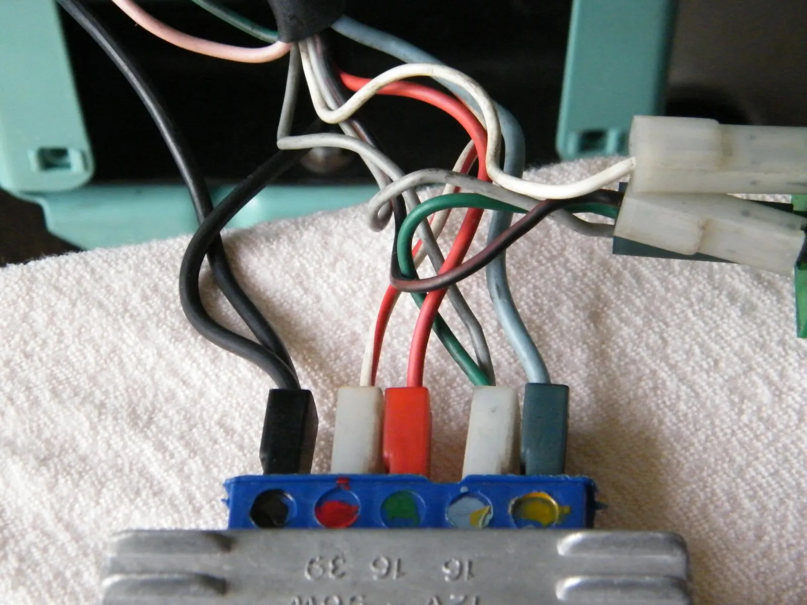

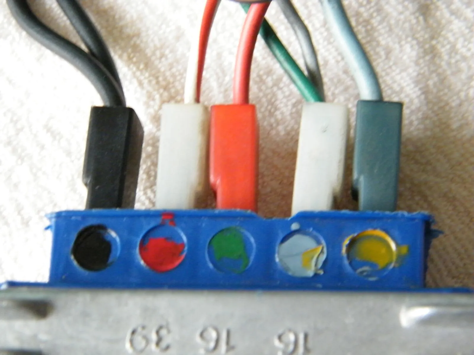

    • October 30, 2010 at 16:03
    Hallo Westsider,
    Deine Vermutung war goldrichtig. Vier der fünf Kabel am Regler (das weiss ich erst jetzt) waren falsch gesteckt (Piaggio Fachhändler)!! Von den Farben auf dem Regler aber richtig. Aus meinen Unterlagen habe ich den richtigen Schaltplan herausgesucht u. dann nach dem Plan mit Farbbezeichnung gesteckt, unabhängig was auf dem Regler farbmässig angezeigt war.
    Und das war der Knüller: vom Starter angefangen funktionierte alles prima!
    Und ich dachte schon daran, einen neuen Kabelbaum einzuziehen!
    Ich habe die Verkabelung mit der funktionierenden Steckung beigefügt. Wenn jemand den Schaltplan haben will, soll er sich melden (V8X1T....Elestart).
    Nochmals allen herzl. Dank für Eure Hilfe.
    Conny1938
