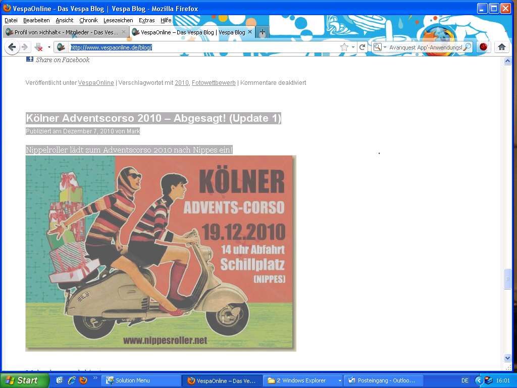

    Uaaaaaaaaaaaaaaaaaaaaaaaaaaaaaaaaaaaaaaaaaaaaaaah ich bin zwar lokalpatriot aber hier muss ich einfach gröhlen ....
    Wer lesen kann ist klar im vorteil ... wie passend zum bild ....... ich brauch ein taschentuch
    klatschen-)klatschen-)klatschen-)klatschen-)klatschen-)klatschen-)klatschen-)klatschen-)klatschen-)klatschen-)klatschen-)klatschen-)klatschen-)klatschen-)

    Was ist denn daran so lustig, so ein kleiner Fehler kann doch jedem mal passieren, da muss man sich doch nicht so infantil benehmen! Wäre sowieso für mehr Niveau in diesem Forum ;)

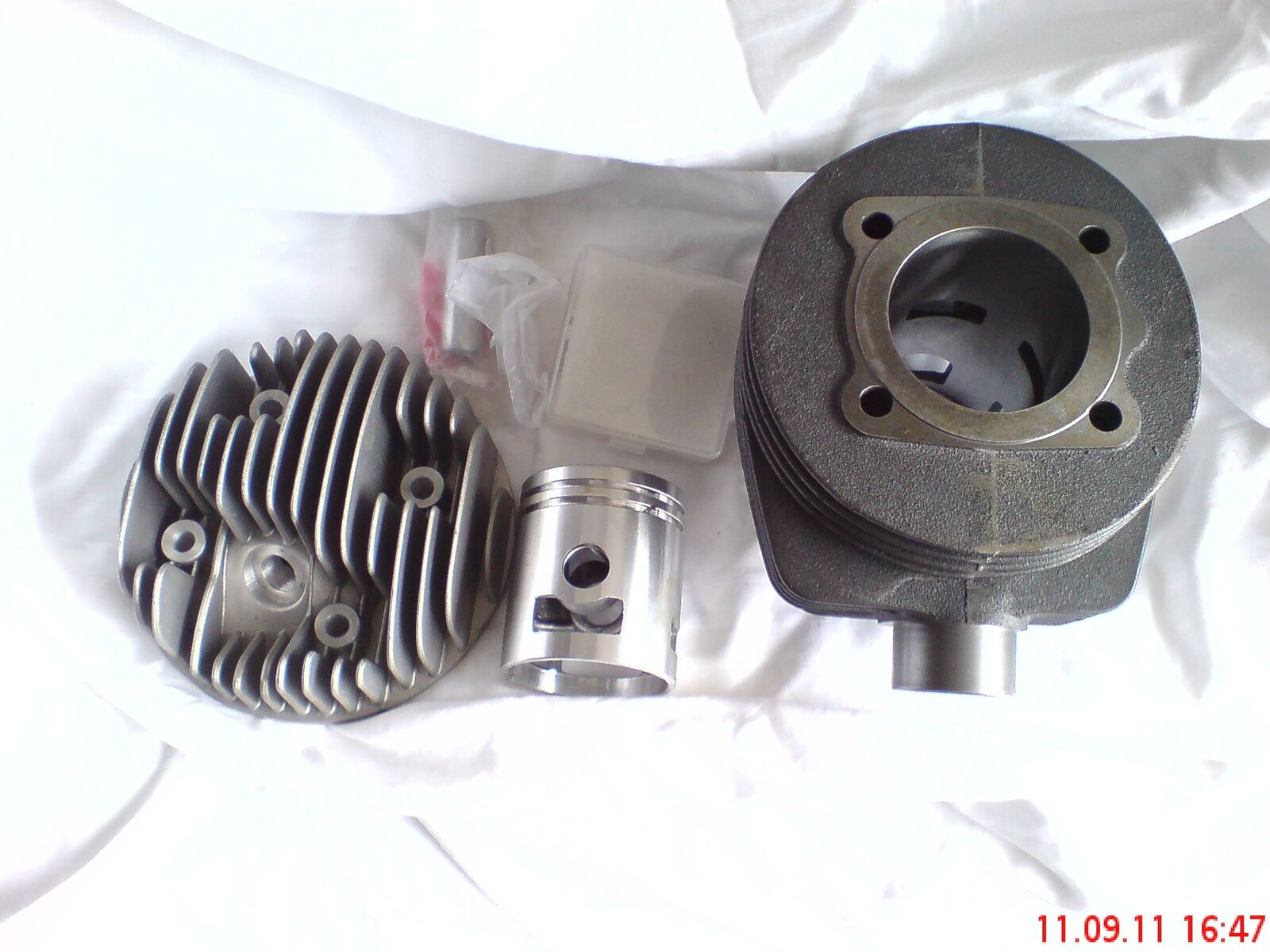

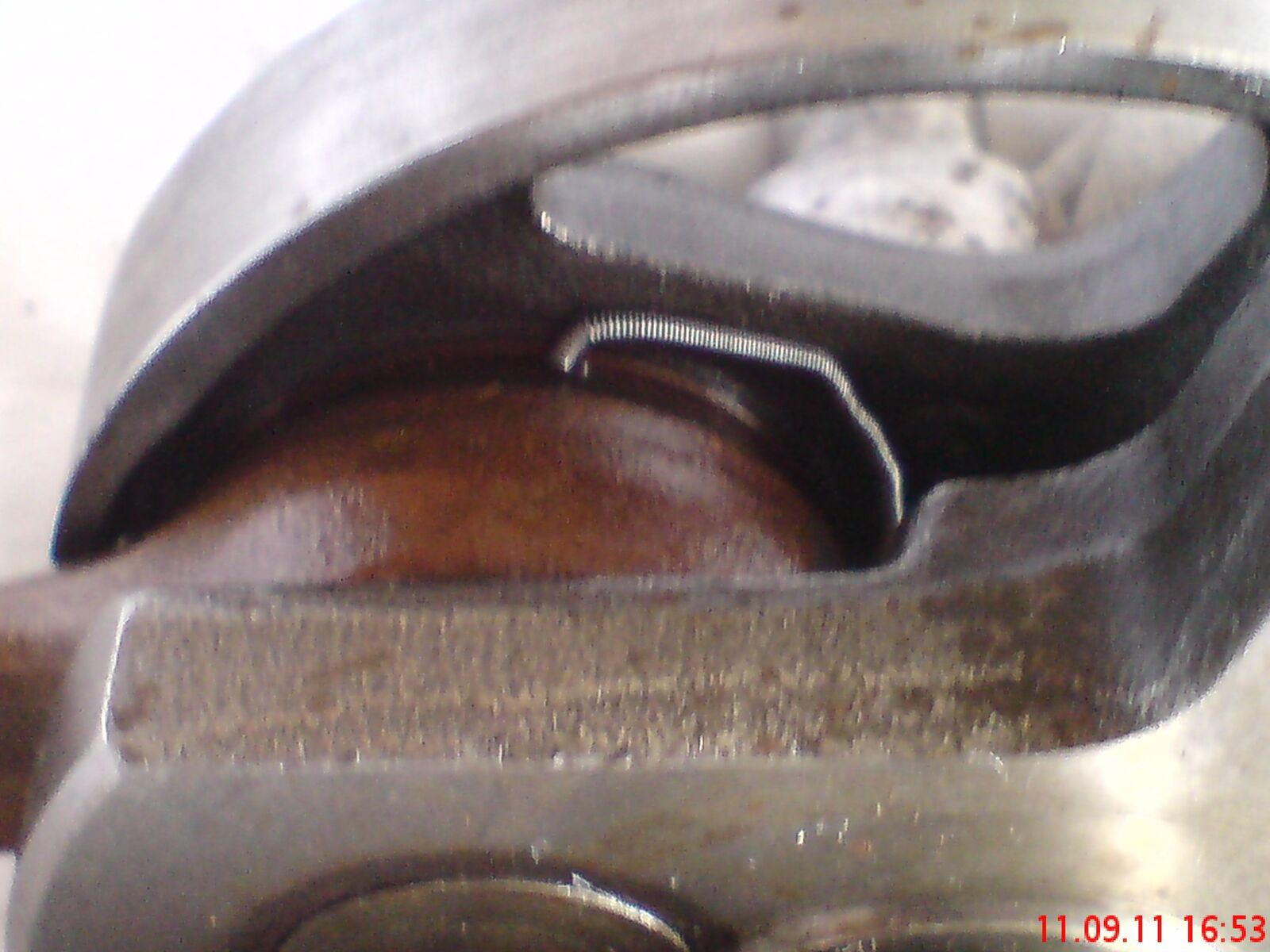

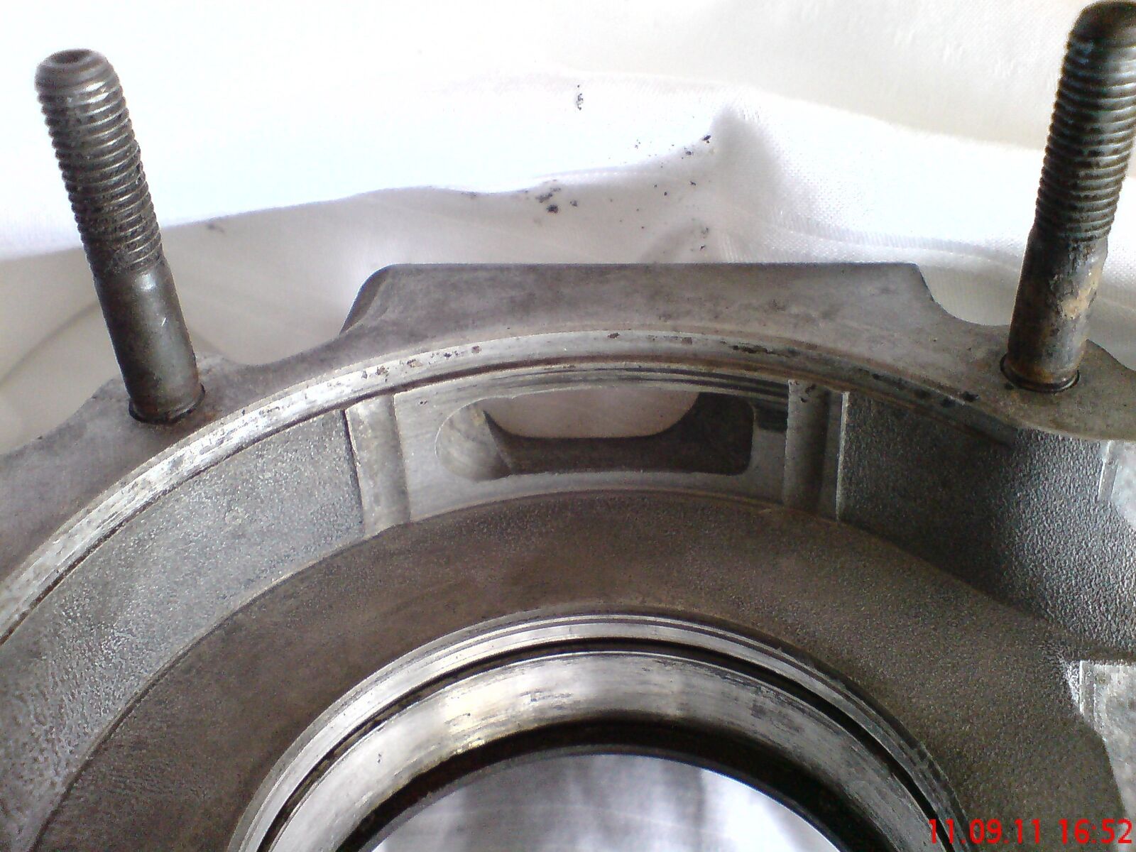

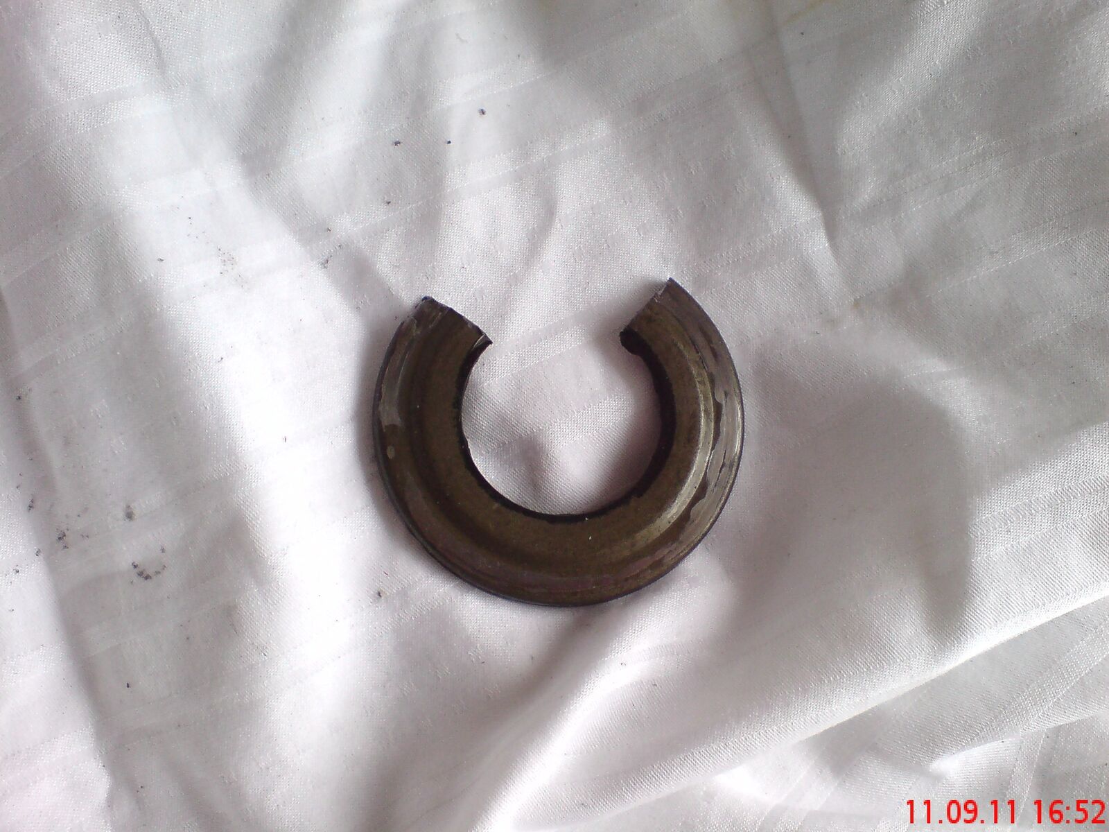

    Hallöchen an alle.Sorry für meine lange abwesenheit.Da meine Tochter schrecklichen Reitunfall hatte musste ich die Prioritäten neu ordnen.Nun ist sie wieder auf dem weg der besserung und ich habe nun auch wieder Zeit für euch.Tja , nach der letzten Ausfahrt meinerseits in Aachen habe ich nun Zeit gefunden um den defekt den ich wieder mal hatte zu revidieren.Resultat : Kurbelwelle, Kolben,Gehäuse Schrott .Also Neukauf einer Kurbelwelle, eines Kubiksatzes,neue Lager , gebrauchte gut erhaltene Gehäuse. Ausserdem habe ich einen Stoßdämpfer einen Kotflügel , Lenkkopflager sowie einen neuen Bremszug samt beläge gekauft.Den Kotflügel habe ich Lackieren lassen.Der Zylinder ist jetzt beim Dreher. Denke mal das ich im Dezember fertig bin.Vielleicht lasse ich die Backen auch noch neu Lackieren.Habe mal ein paar Fotos gemacht.
    So genug für heute
    see ya next time.
    best regards
    der Wolle

    Was genau ist denn an dem Gehäuse Schrott? Die Drehschieberdichtfläche sieht m.M. jedenfalls halb so wild aus. Oder ist das das neue Gehäuse? Der Simmerring war doch erst neu? Abgesehen von dem rausgebrochenen Stück sieht die Dichtlippe irgendwie angefressen aus.
    Meine Ferndiagnose: beim Einbau zu weit reingedrückt, so dass die Dichtlippe am inneren Lagerring auflag und so durch Reibung weggeschmolzen ist.
    Was für einen "Kubiksatz" hast du denn gekauft? Und wozu ist er beim Dreher?
    Hast du eine 80er oder 125er Welle gekauft? Würde ja Sinn machen, direkt auf 125er Welle umzurüsten und einen 177er zu verbauen.
    Falls du tatsächlich schon einen 177er gekauft hast solltest du besser das Gehäuse aufspindeln als den Zylinder adrehen zu lassen, da sonst der Zylinderfuß zu dünnwandig wird. Außerdem brauchst du dann eine längere Übersetzung. Habe noch eine Malossi Primär für die kleine PX Kupplung rumliegen. Kannst du für n paar Bier haben.

    Hallihallo, danke für die Super tollen Genesungswünsche .Sind schon alle an meine Tochter gegangen.Die freut sich schon drauf euch alle mal kennen zu lernen.Sie bekommt übrigens auch mit 16 ne PX.Ist schon gebongt.So: das Gehäuse auf dem Foto ist das neue.Sorry.An meinem alten Gehause ist der Simmeringsitz schon mal bearbeitet worden.Es war ein Kunstoff Simmering verbaut der eingeklebt wurde.Ich habe die Info vom Vorbesitzer bekommen.( Danke Google). Ich habe die letzten beiden male einen simmering aus Blech genommen. Und dieser hat in der Bohrung nicht mehr genug Vorspannung.that`s it.Teures lehrgeld bis jetzt.
    Desweiteren werde ich ne 125 er Welle mit nem 150er Zylindersatz verbauen.Soll auch OK sein.Eine längere Übersetzung habe ich schon.( trotzdem danke Astro).Spindeln war auch erst meine Überlegung.Es hat sich aber schneller die Alternative des abdrehens ergeben.Hoffe es klappt.Sonst fahre ich demnächst Automatik :+1 ( ne ne , nur spass) 2-)
    Nächstes Jahr bin ich aber egal wie diesesmal das Abenteuer ausgeht wieder unter euch. hehe-)
