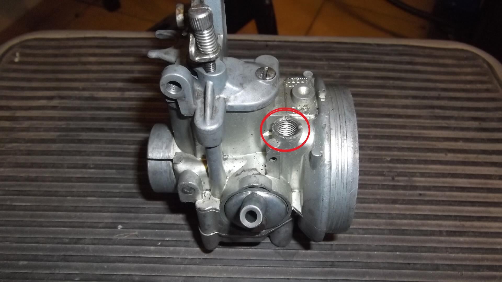

    Hallo
    hab da noch ein dellorto 19/19 SHB Vergaser gefunden, bloß fehlt da was in der Gewindebohrung
    wenn ihr wisst was da reinkommt.....wo kann ich das teil bestellen...danke schonmal im vorraus 2-)

    Das ist der CHOKE -ZUG der da fehlt !
    Hier der LINK:

    und mit was wird er reingeschraubt..und was brauch ich noch, so das der choke komplett funzt.... bei meinem orginalen sieht das ein bissel anders aus...

    Es gehört aber noch so eine Einstellschraube dazu (die kommt ins Gewinde) die fehlt allerdings auch da wo das Gasseil eingehängt gehört wie ich da sauf deinem Bild sehe !
    Schau mal im Internet ob du da was findest !

    ja und in dem gewindeloch sitz sonst nichts mehr... irgendeine buchse oder so.... der chokezug muss ja auch irgendwas in der bohrung hochziehen oder drücken oder

    geile sache dankeschön alles bestellt ;)
