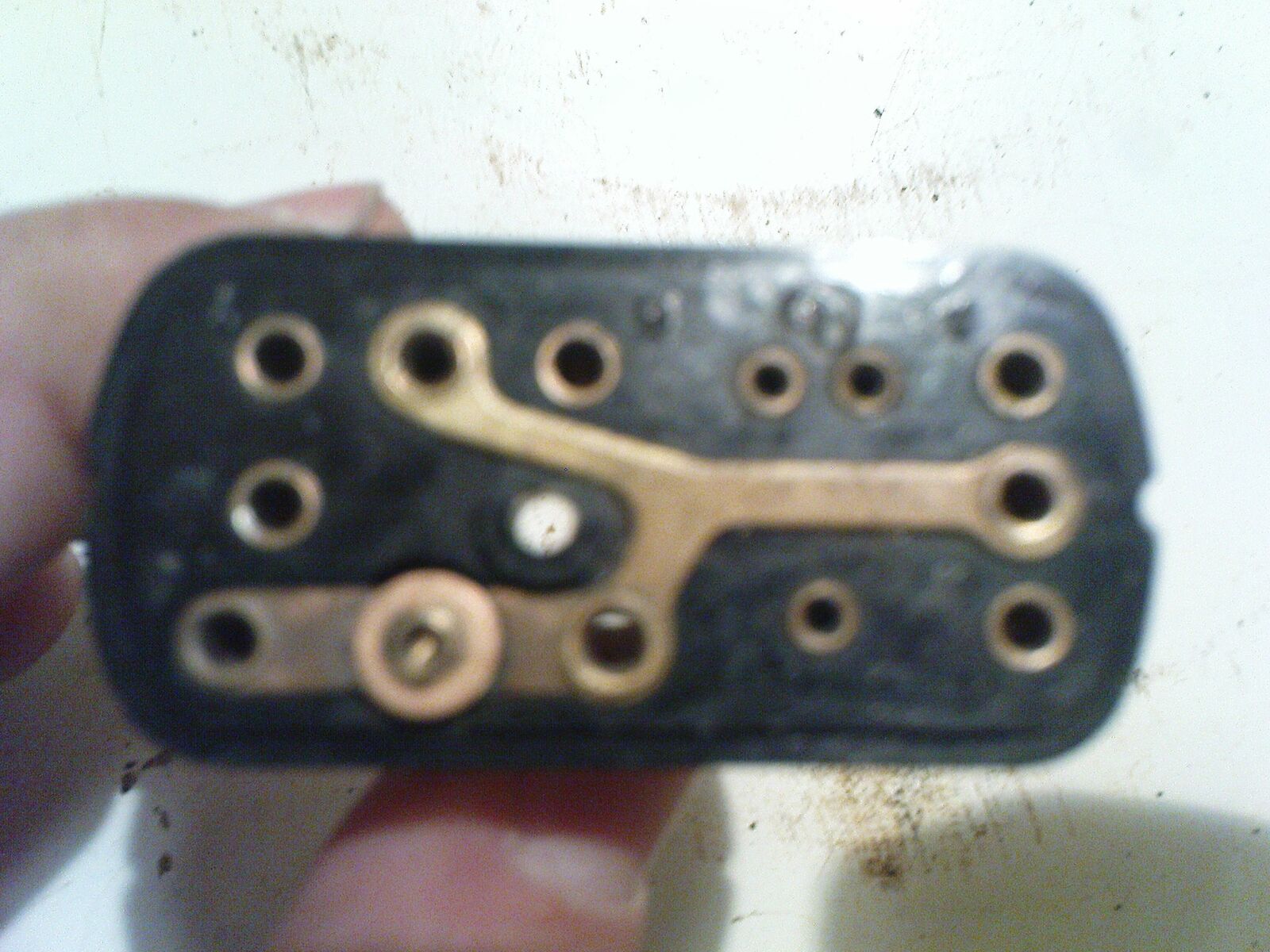

    hallo erstmal,
    ich restauriere gerade eine vespa 50 N 1968 ohne blinker und habe jetzt einen neuen kabelbaum, weiß aber nicht welche farbe ich wo anstecken muss. kann mir da jemand helfen oder mir ein bild schicken wo alles oben ist.
    danke

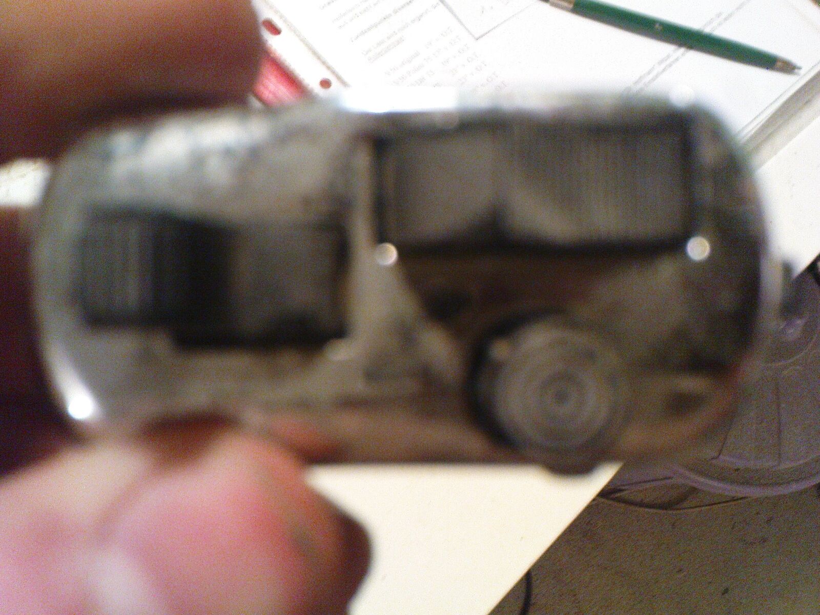

    ja aber ich habe die farben:
    1x blau
    1x grau und weiß zusammen
    1x rot
    1x schwarz
    2x grün aber auch zusammen
    1x braun
    und die kommen da nirgends vor.
    ich habe zwar den originalen kabelbaum drinnen habe aber eine 3 spulen mit 5 kabel zgp verbaut + bremslicht und da weiß ich auch nicht wo ich was anschließen muss.
    ich bin für jeden rat dankbar
    vespa-stadi

    • April 3, 2011 at 11:33
    vielleicht hilft Dir das weiter.
    blau sollte an den Scheinwerfer gehen, ist auf meinem Plan violett
    grau und weiß: grau geht zum Rücklicht, weiß zur Hupe
    rot kommt vom Motor und geht über den Abstellknopf auf Masse
    schwarz geht zum Scheinwerfer und über denn Motor zum Rücklicht
    2x grün: ein grünes geht zum Motor, eines zur Hupe
    braun geht zum Scheinwerfer
    Am Motor:
    gelb ist für die Blinker
    hellblau für die Bremse
    Passt dieser Schaltplan?
    baerenpapa :-7

    ich hab es noch nicht ganz geschnallt. ich habe ja eine hupe einen abstellknopf aber den rest kapier ich noch nicht wo was hingehört.
    könntest du mir mal ein bild schicken mit zahlen oder farben wo ich es leichter habe zu erkennnen, wo was hingehört. weil bei mir kommen einfach oben die genannten farben raus und ich weiß nicht wo anschließen.
    mit dem schaltplan komm ich ach noch nicht klar ich habe ja eine 3 spulen 5 kabel zündung verbaut.
    danke für die schnellen antworten
    vespa-stadi
