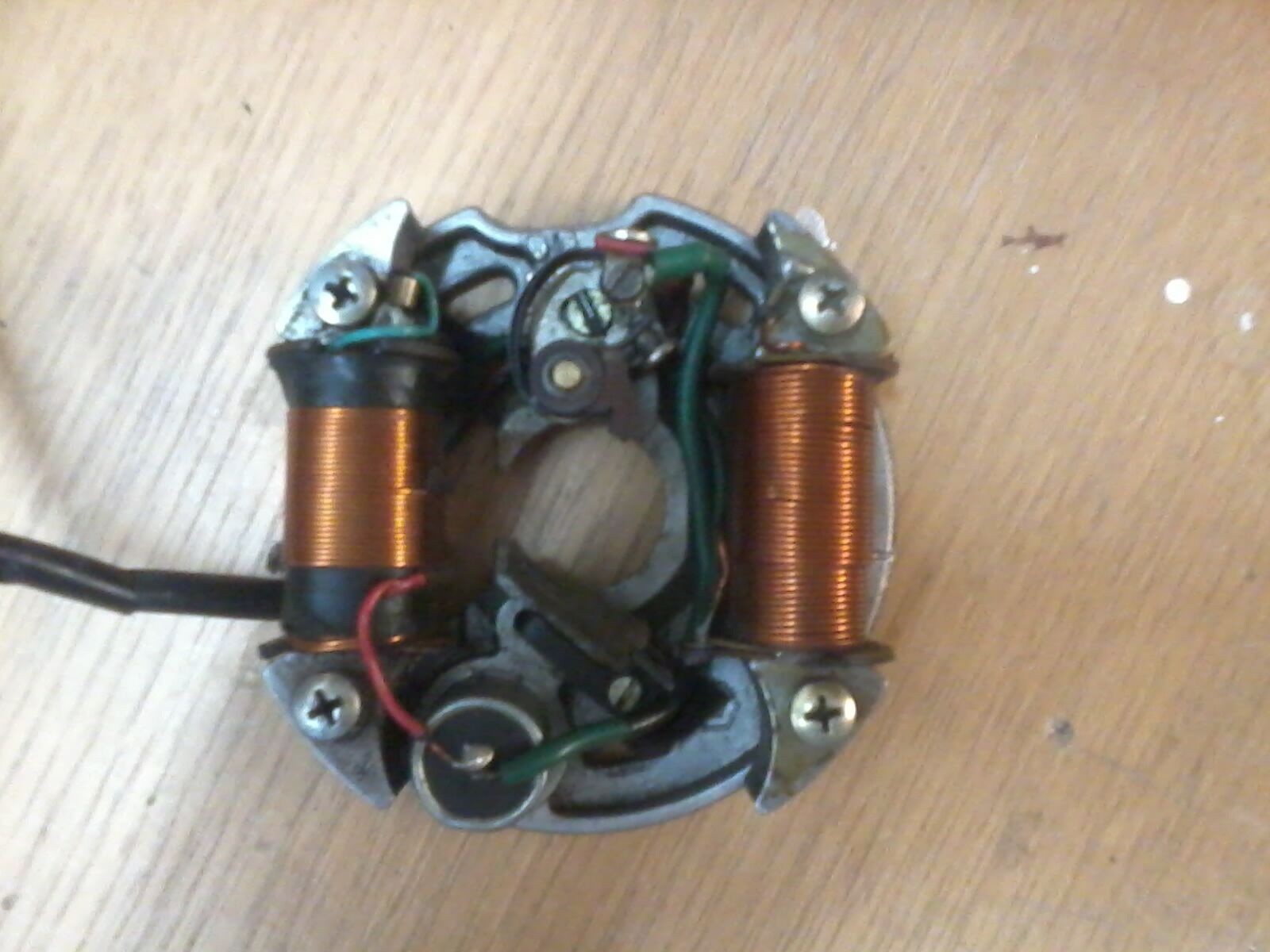

  • Hallo, ich will die Zündgrundplatte von unserer V50 Spezial herrichten, nachdem einige im Forum meinten, das sei nicht so schwierig.
    Ich habe jetzt mal Silikonkabel, einen neuen Kondensator und die Stecker gekauft.
    Ich habe ziemlich lang gesucht und auch viele Beiträge gefunden in denen die Zündgrundplatte repariert wurde allerdings wurde die Reparatur also alte Kabel weglöten und neue dran nirgends erklärt.
    liegt das daran dass das zu leicht ist? Ich würde mich freuen wenn jemand eine Zeichnung hätte welche Kabel wo hin kommen und gibt es vielleicht eine bebilderte Anleitung da ich von Elektrik null Ahnung habe.
    Bisher habe ich zwar diesen Schlatplan gefunden:
    Allerdings ist hier ja nur erklärt von welcher Spule ich zur Zündspule und zu den restlichen Abnehmen verkabeln muss aber nicht die Verkabelung auf der Zündgrundplatte selbst.
    Um diese Platte handelt es sich:
    Danke im Vorraus Felix
  • Hi felix,
    verstehe dein problem nicht so richtig. deine alte zgp hat doch noch alle kabel dran. du lötest ein altes kabel ab und ersetzt es durch ein neues gleicher farbe. du hast doch nur 3.
    wenn du fertig bist, empfehle ich dir die lötstellen mit freundins/muttis nagellack zu bepinseln.
