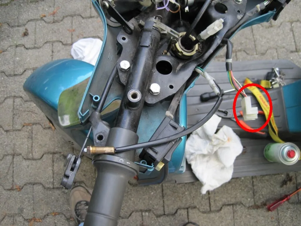

Vielleicht ist aber auch eine Leiterbahn auf dem Anschluss des Folienkontakts korrodiert oder gebrochen. Kommt immer mal wieder vor, dass die dünnen Metallstreifen den Abgang machen. Einfach mal VORSICHTIG den Stecker abziehen (siehe Bild im Anhang) und ansehen.Ergo: Erst mal mit Kontaktreiniger und Wattestäbchen ran an die Sache, dann die Leiterbahnen checken.
Und dann erzählen, ob es funzt, oder ob wir weiter knobeln müssen.Fiel Erfolch,
