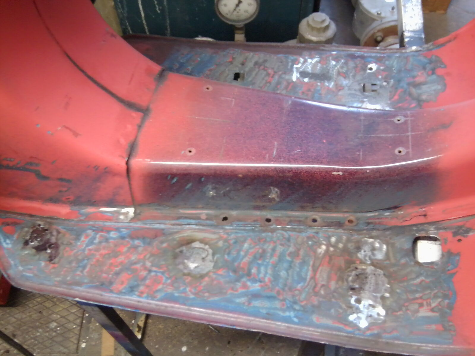

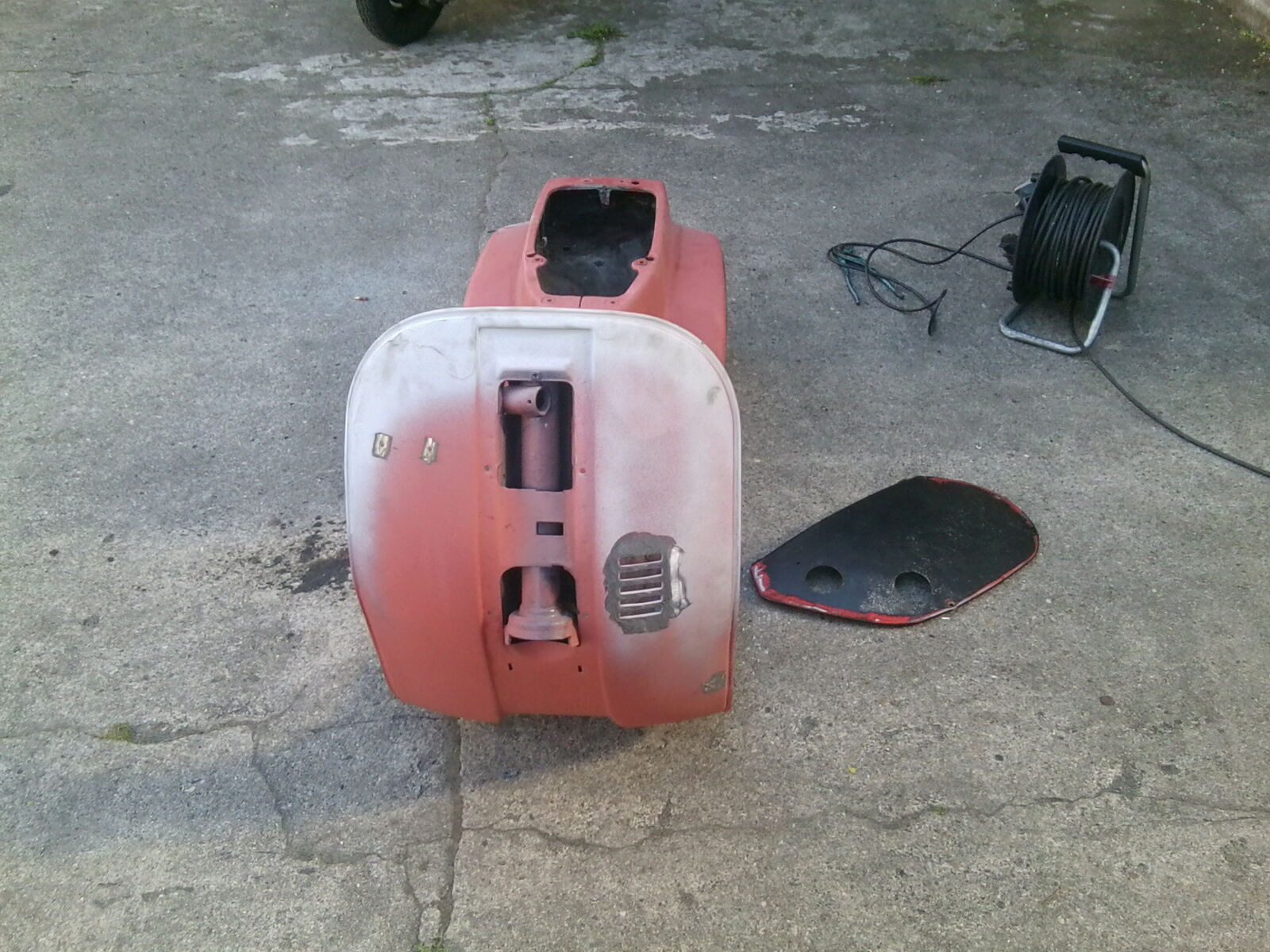

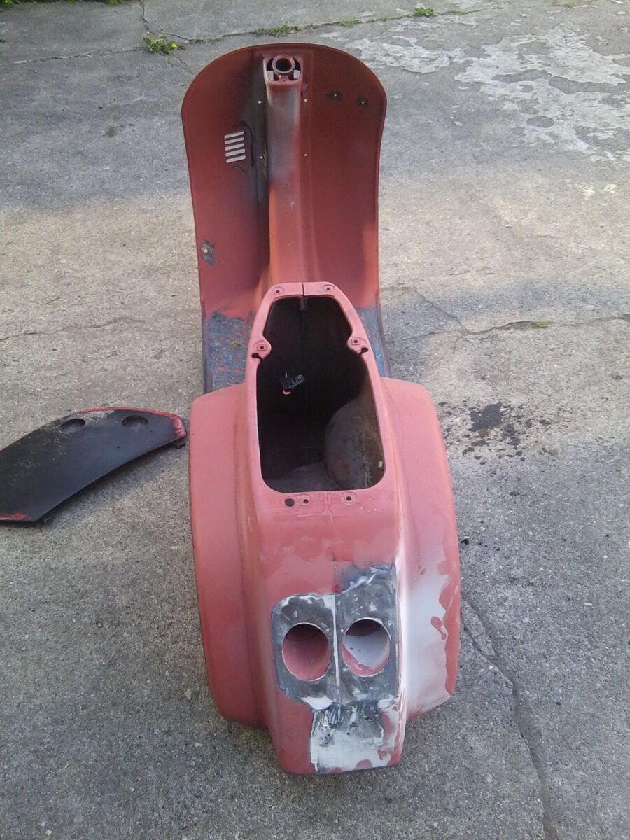

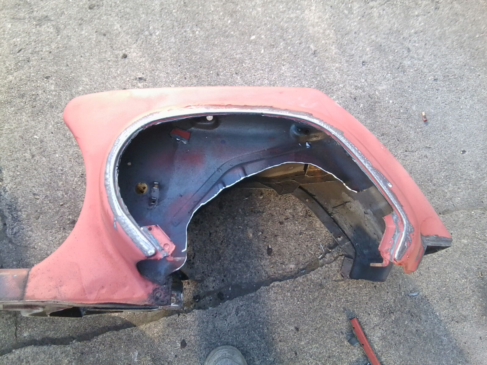

  • nachdem ich mit meinen baustellen so halbwegs fertig geworden bin und wieder ein bissi freiraum hab, hab ich mir was überlegt.
    durch smitis "el bastardo" angefixt, habe ich mir letztes jahr nen pkxl rahmen gekauft. nur wollte ich es ein bisschen exzessiver machen.
    rahmen vom user "schwarzwild"
    nach den flex- und schweißorgien
    weiter gehts erst nächstes wochenende...

  • Hey Basjoe,
    so etwas schwebt mir auch vor. Hab aber bis dato noch nicht mehr gemacht als das mit Smiti zu diskutieren.
    Der Name steht bei mir aber schon fest : 6V Projekt
    Ich hatte kurz ueberlegt ob ich die Rundlicht Kaskade der PK verbaue...
    Deine Methode hab ich auch in Betracht gezogen, als ich mir den Rahmen zuletzt angeschaut hab, war ich aber der Meinung, das es mit dem Schloss nicht passt.
    Hast du das angepasst? Wirst du es noch benutzen koennen?
    Kannst du nochmal Fotos von der angeschweisten Seitenbacke einstellen. Gerne auch gesammtsicht von der Seite um das gesammtbild zu haben.
    Wie sind deine Plaene fuer den Heckabschluss? Ist der schon fertig?
    Wie sieht dein Hupenloch von innen aus? willst du ein Handschuhfach montieren?
    Irgendwie hat mich jetzt der Eifer gepackt endlich mit dem 6V Projekt anzufangen.
    Hast du dich schon fuer eine Fabe entschieden?
    gruesse Sorpio

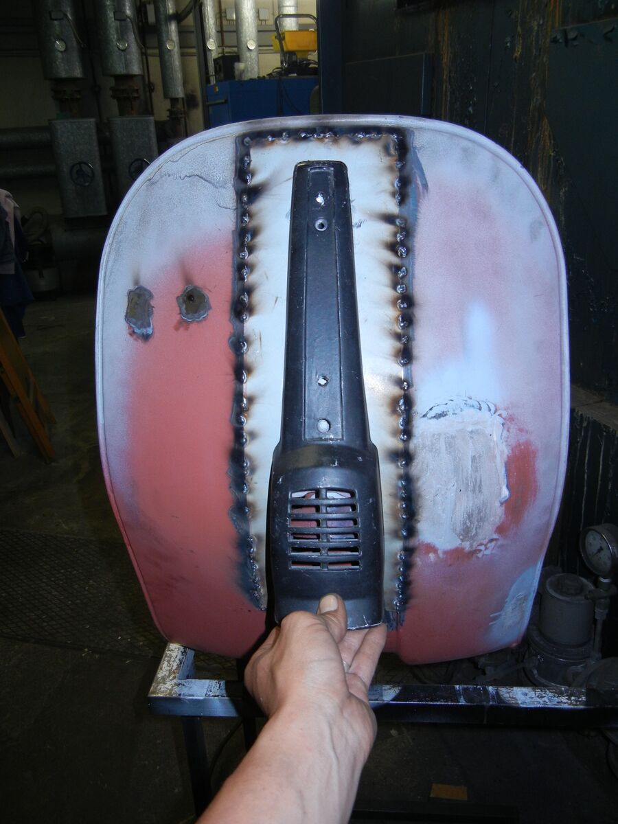

  • hi sorpio,
    ich wollte auch erst ne rundlichtkaskade aufschweißen von ner vna. leider hätte ich so das schloss nicht benutzen können. das wollte ich vermeiden.
    ich kann den schlossriegel ganz knapp einsetzen, zündschloss selber wird halbiert und nicht benutzt. also lenkschloss funktioniert, zündung net.

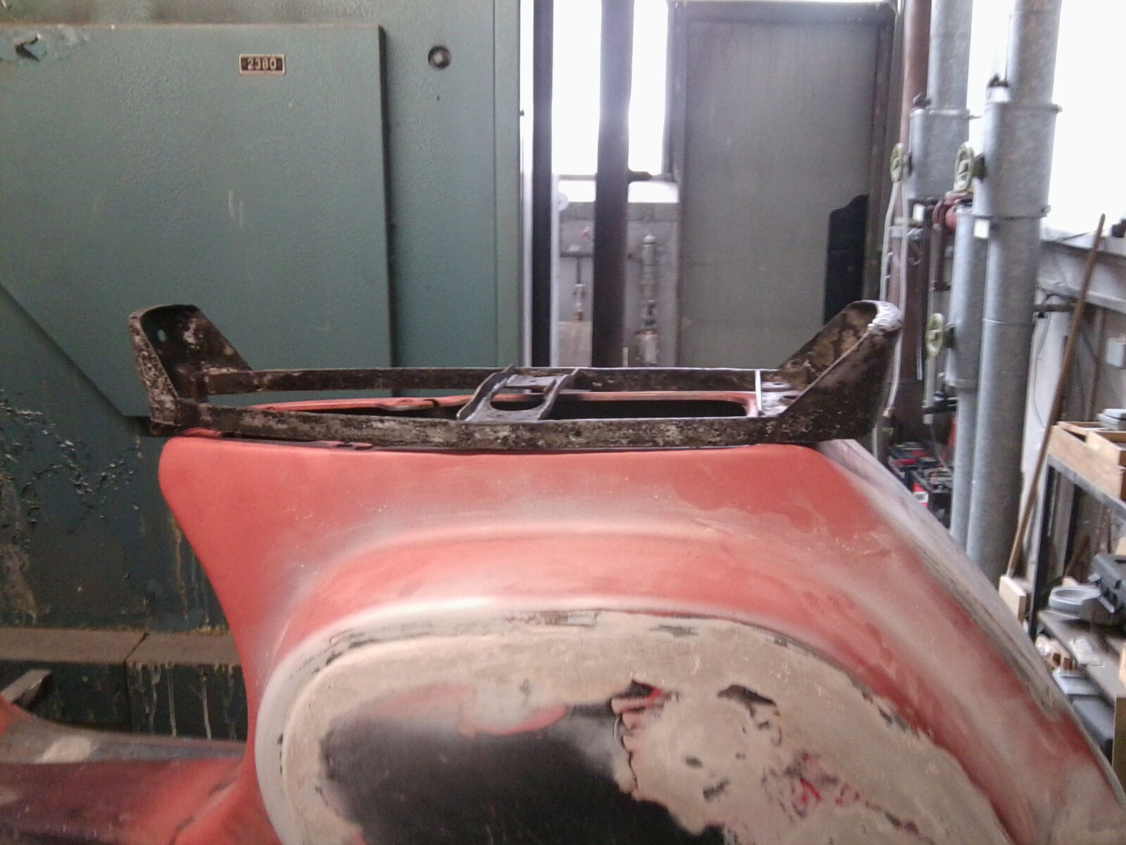

    heckabschluß ist schon fertig, sieht man auf den bildern aber nicht so gut. ist einfach leicht schräg runter und ein bisschen verjüngt. ist mir leider nicht so geglückt. stelle heute abend ein paar fotos ein.

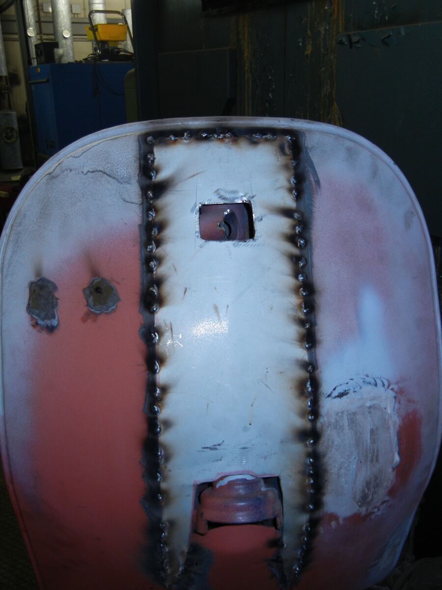

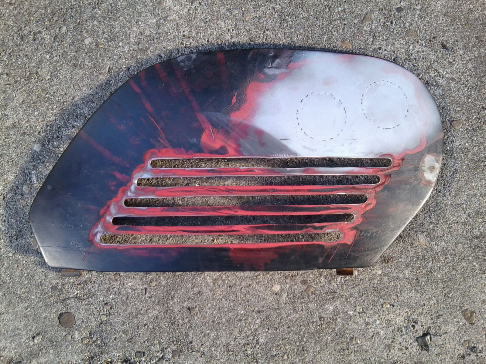

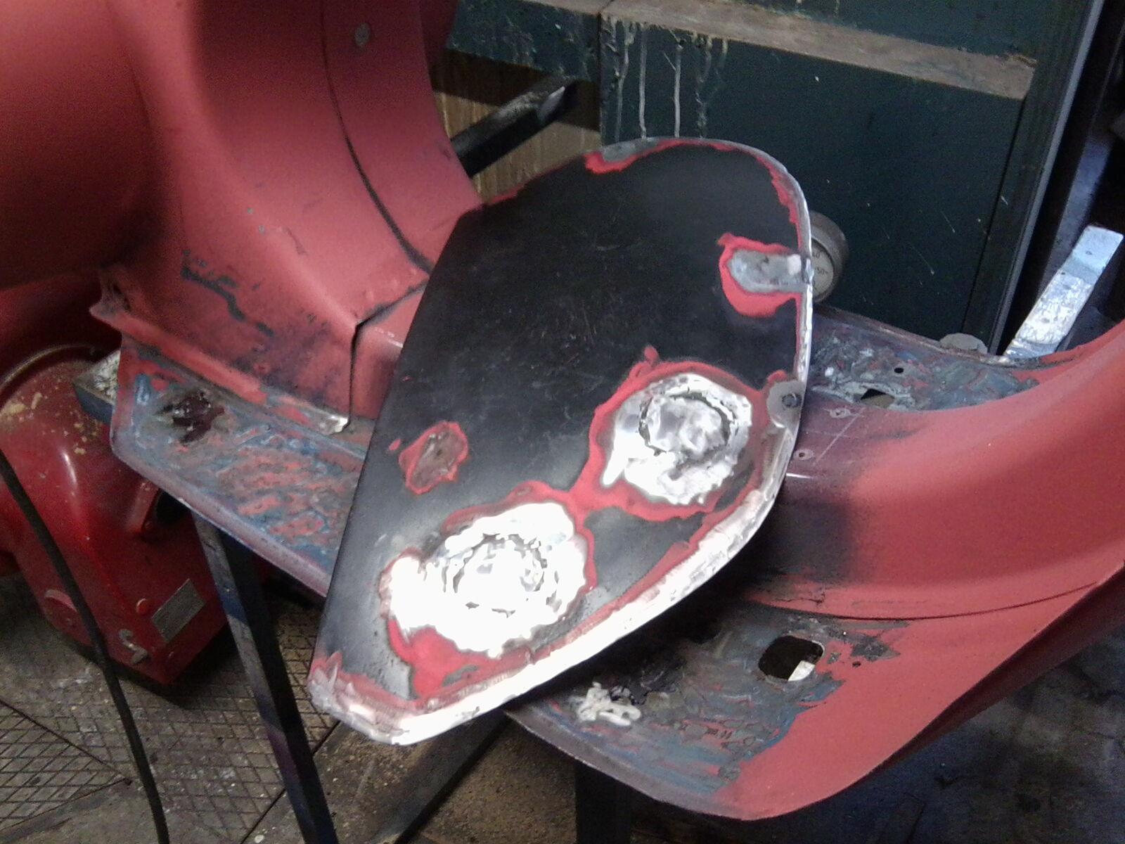

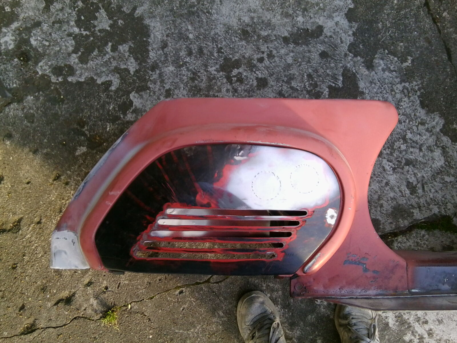

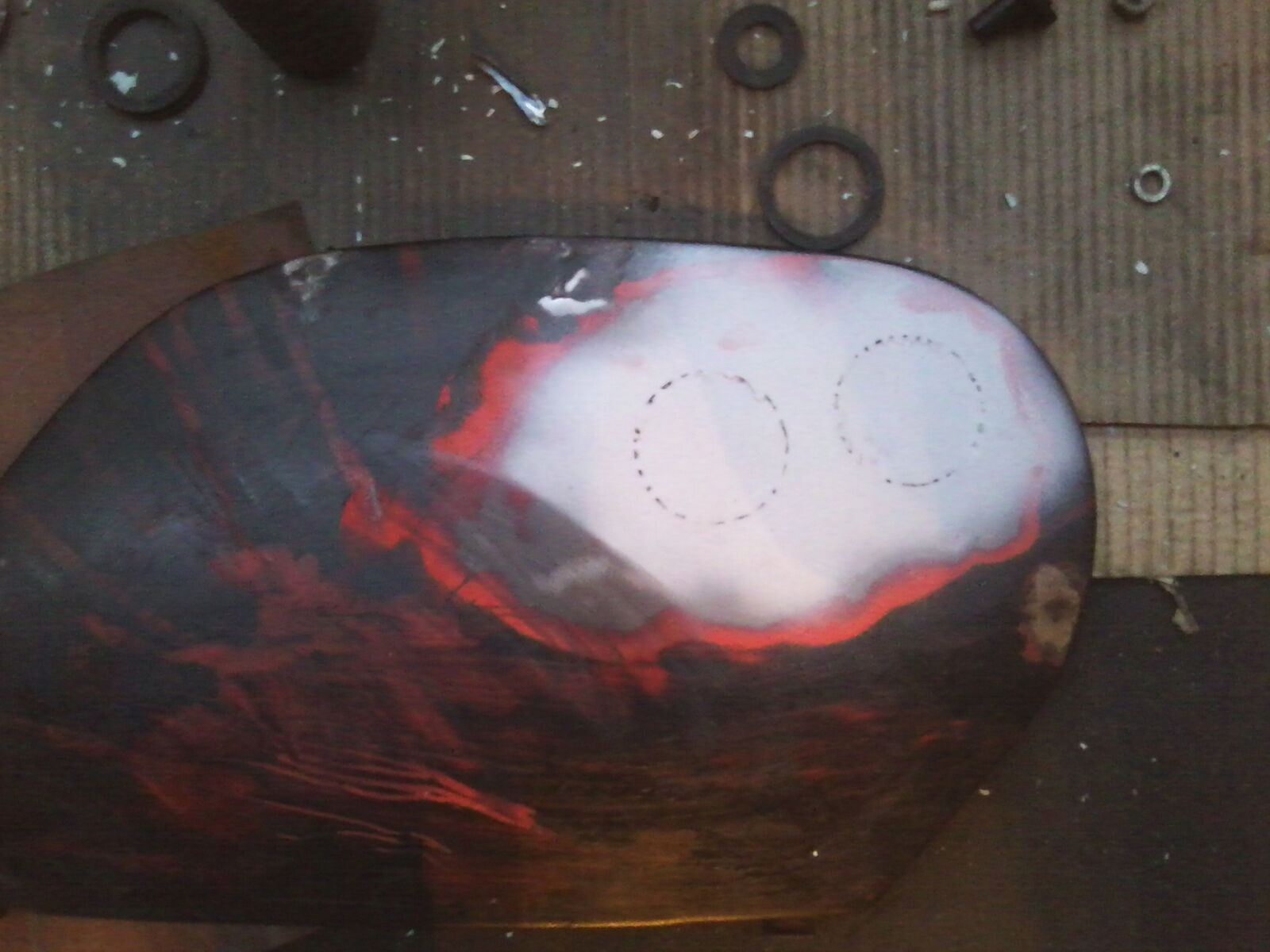

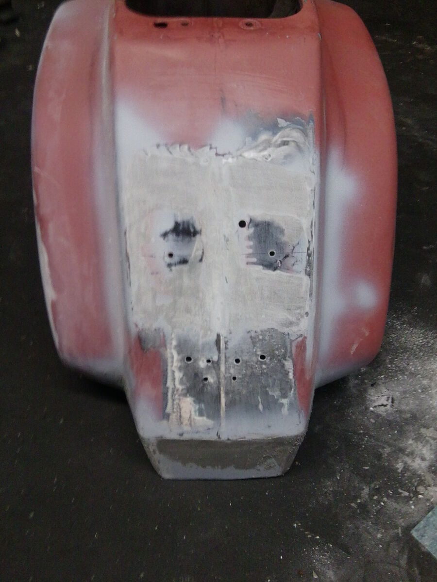

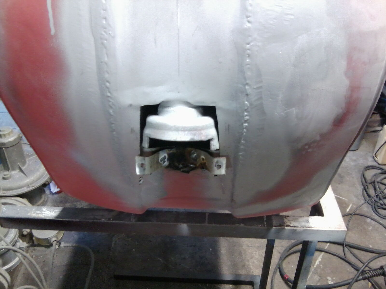

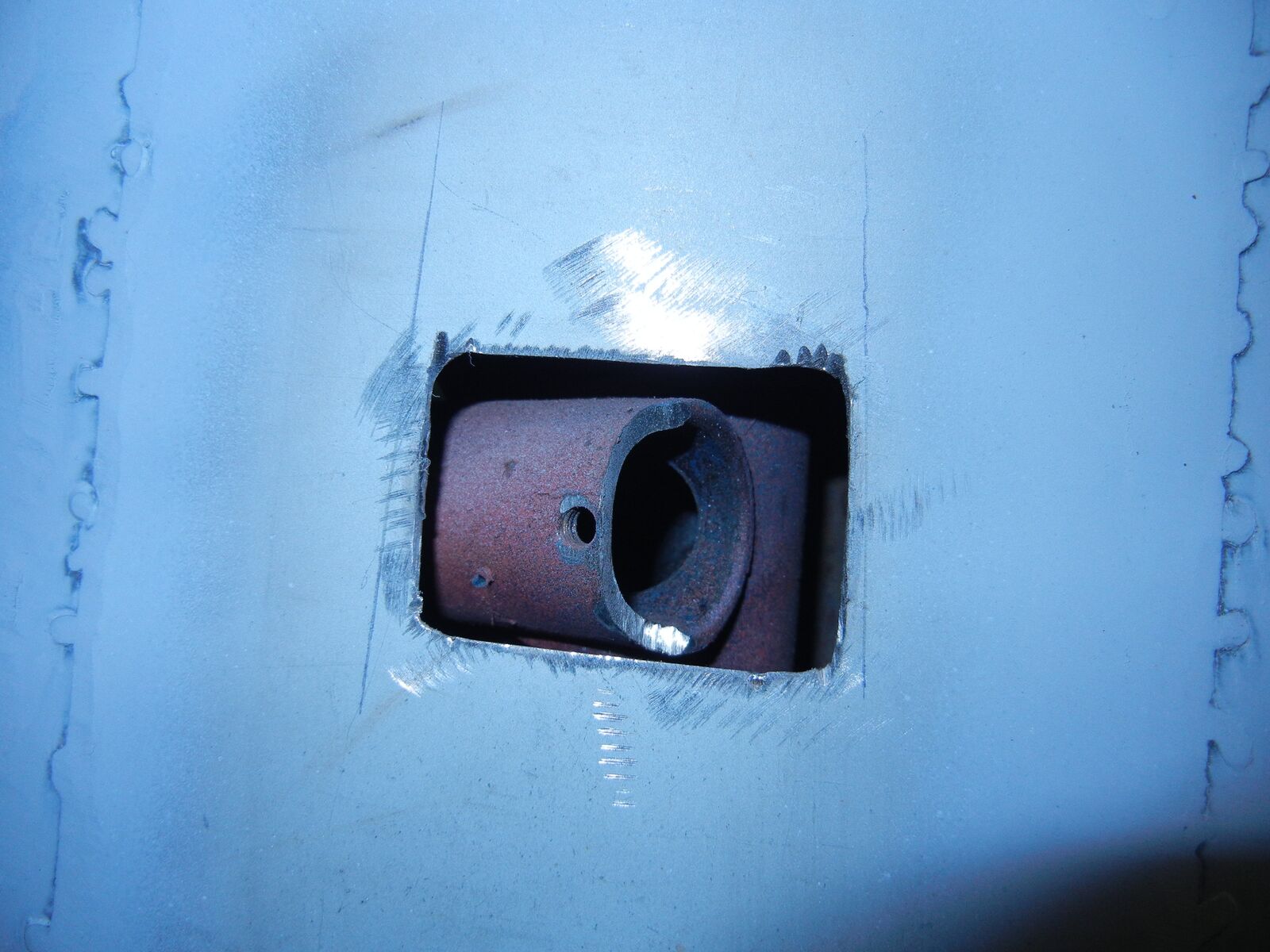

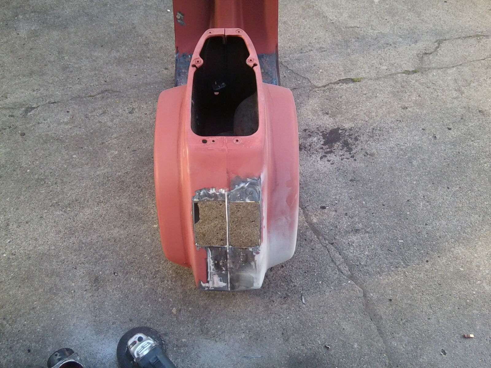

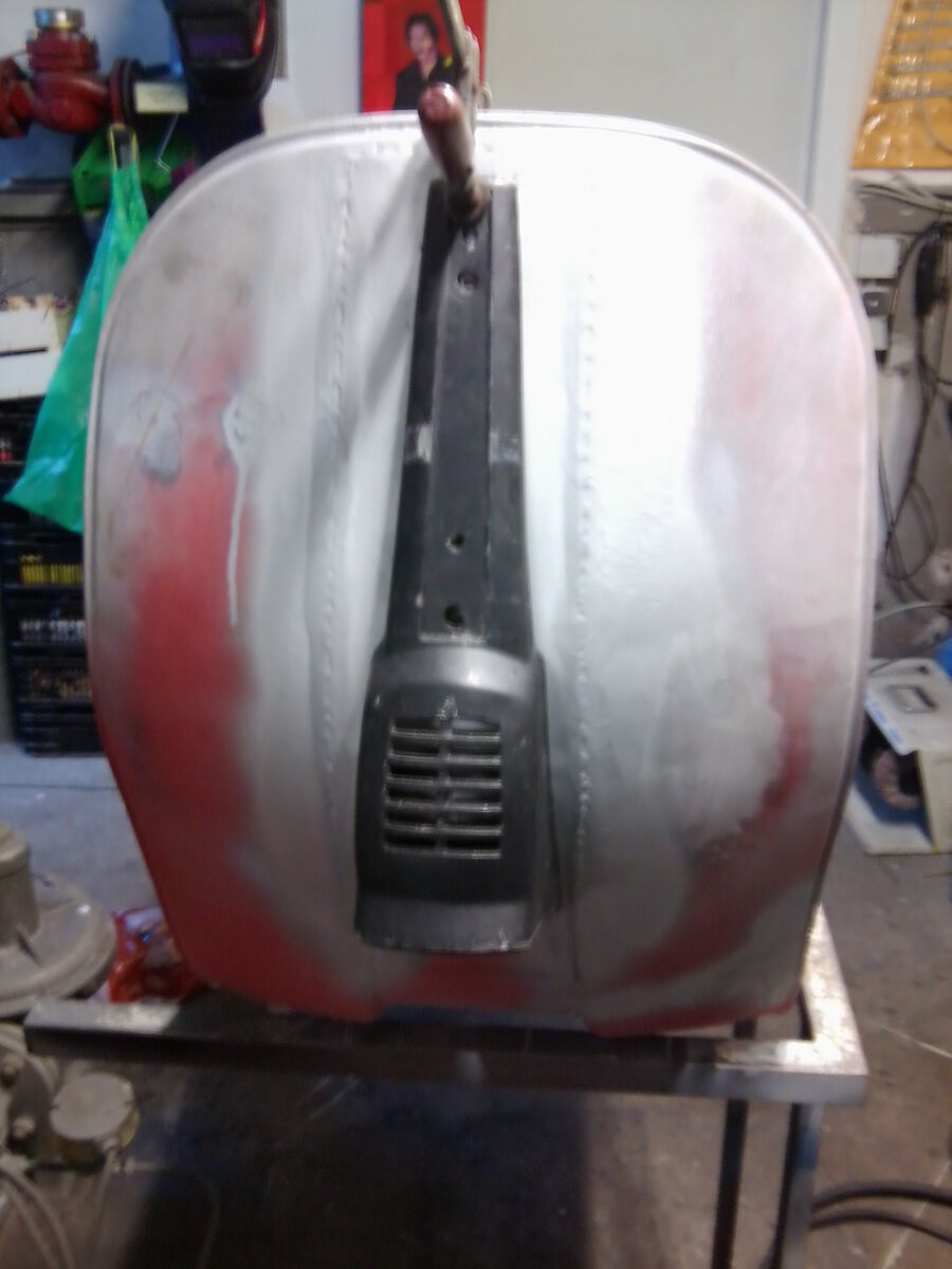

  • hupengitter ist zugeschweißt, hab ein kupferblech hinten dran geklemmt und einen schweißpunkt nach dem anderen gesetzt...im nachhinein eher nicht empfehlenswert. schweißnähte dann verspachtelt.

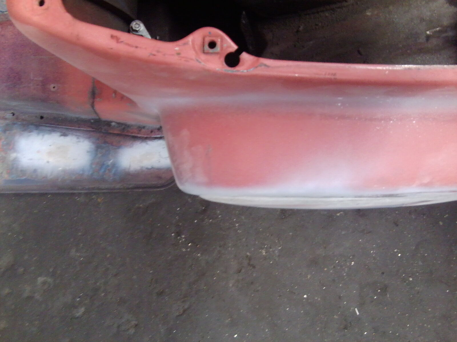

    hier das heck. sieht auf dem foto leicht schief aus, ist es aber nicht.

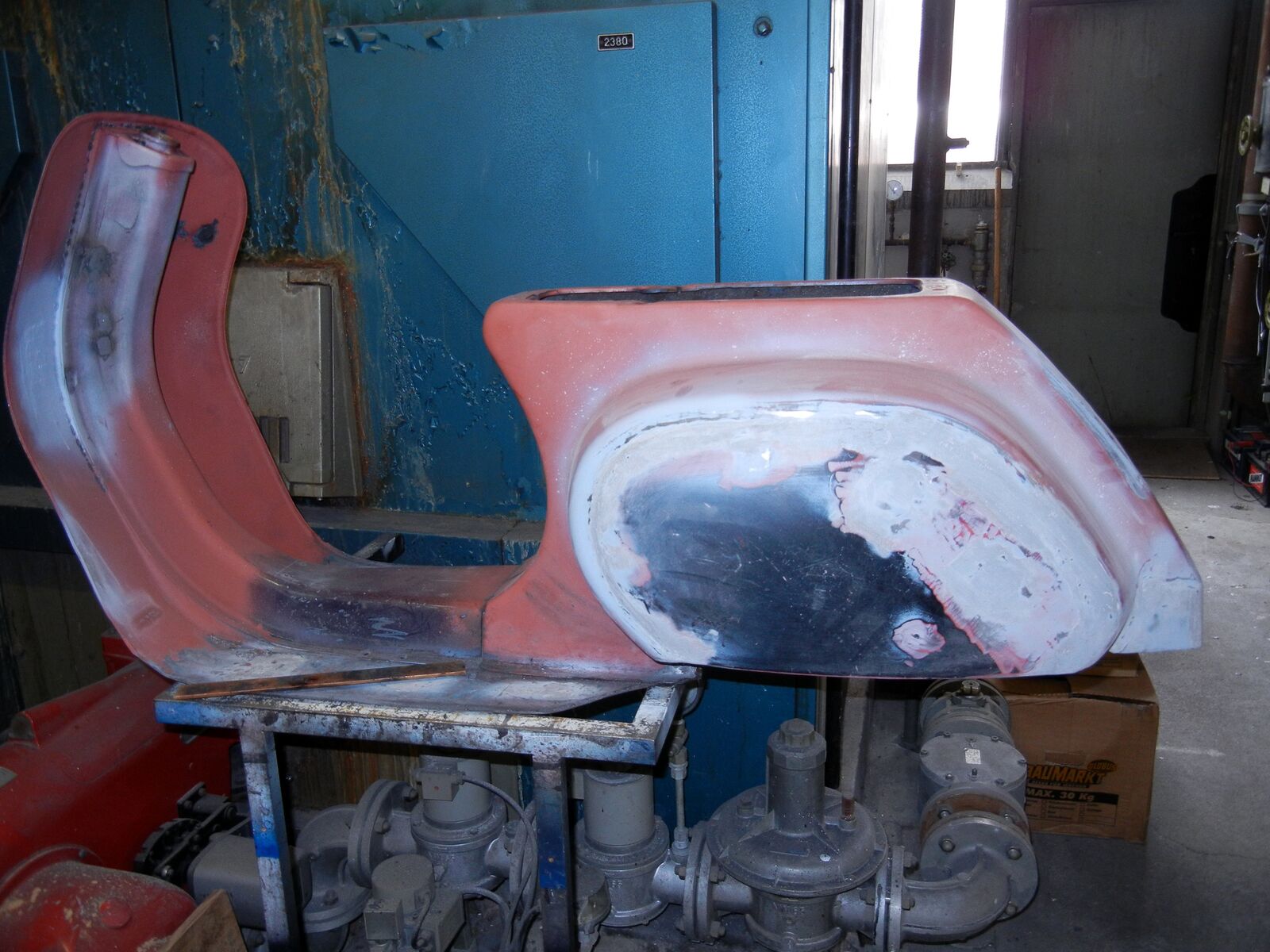

    hier die seite, da sieht man auch das mir das heck zu gerade runter geht. wollte es eigentlich etwas schräger haben.

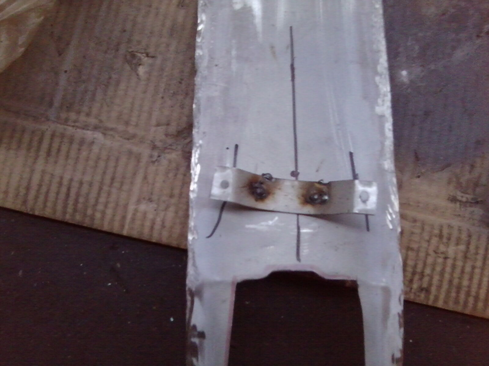

    hier ne detailaufnahme von der lenkschlossaufnahme. die linien zeigen wie weit die kaskade es verdeckt.

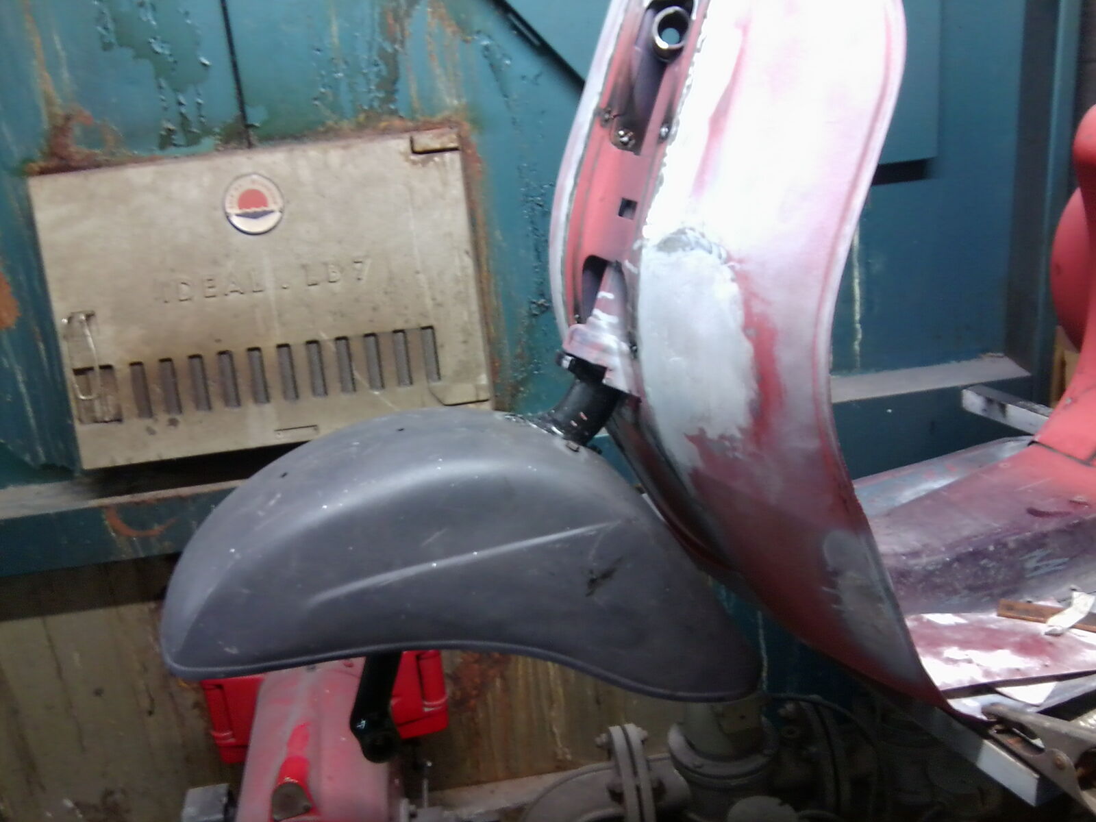

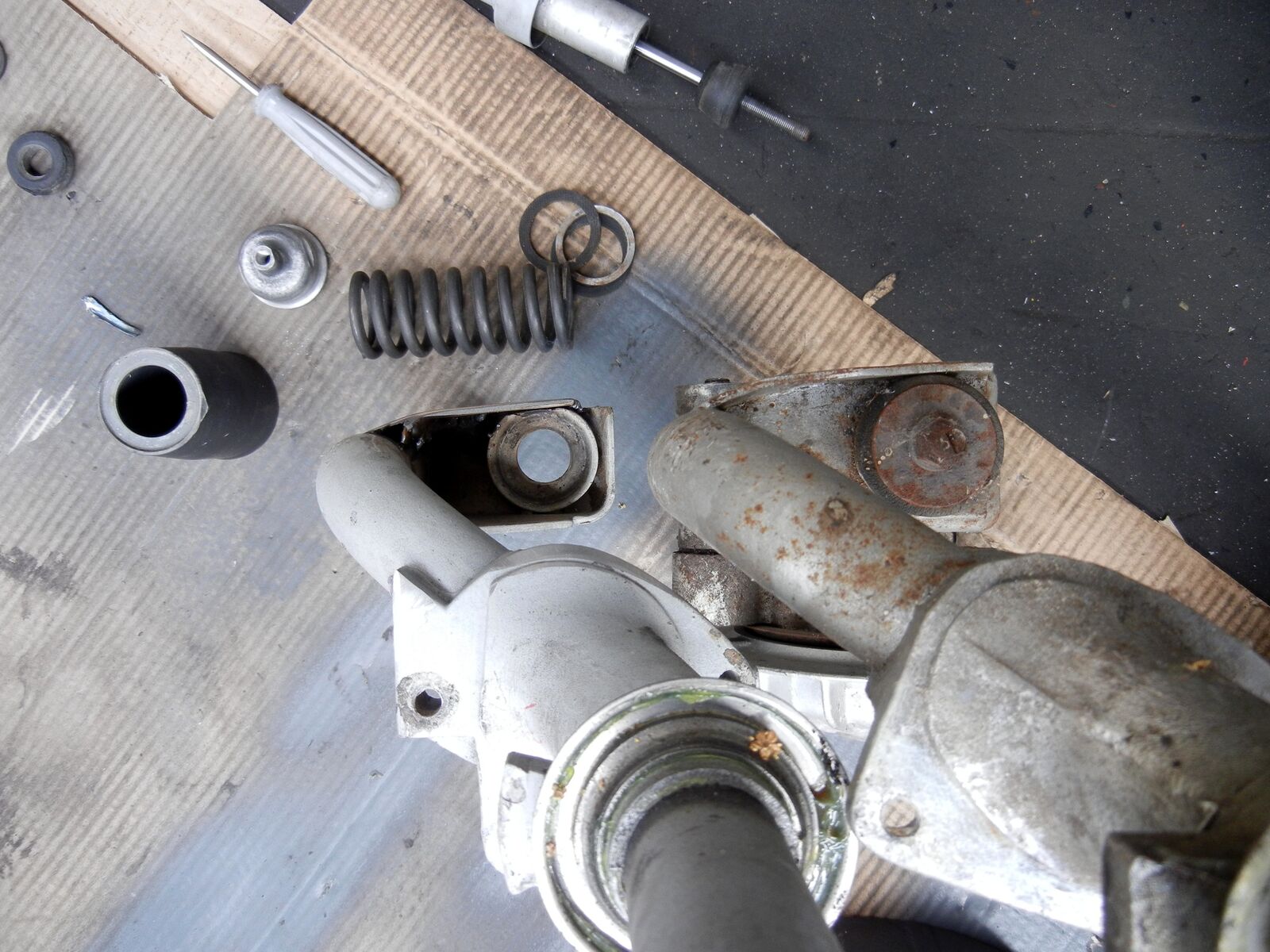

    hier hab ich schon mal angefangen die gabel für den v50 koti anzupassen. stoßdämpferaufnahme leicht versetzt.
  • Ich find es nicht schlecht, Heckabschluss bei der PK ist halt so ne Sache.
    Was hast du denn mit der Erhebung oberhalb de Schloss an der die Kaskade festgemacht wird gemacht?
    Hast du die abgeflext?

  • Was hast du denn mit der Erhebung oberhalb de Schloss an der die Kaskade festgemacht wird gemacht?
    jep, einfach runtergeflext.

    nun ja ich finde meine basis auch nicht so prickelnd. vorbesitzer hat auch die blinker zugemacht, aber nicht geschweisst sondern mit glasfasermatte und harz. ausserdem musste ich die tunnelrücklichter entfernen und das trittblech wieder gerade kloppen.
    hab heute in 4std. kotflügel am lenkrohr angepasst, beim seitendeckel die löcher zugeschweisst und versucht die kaskade anzupassen...irgendwann nen anfall bekommen und das blech grad wieder abgeflext. das spaltmass war mir eindeutig zu groß. das muss ich nochmal machen.

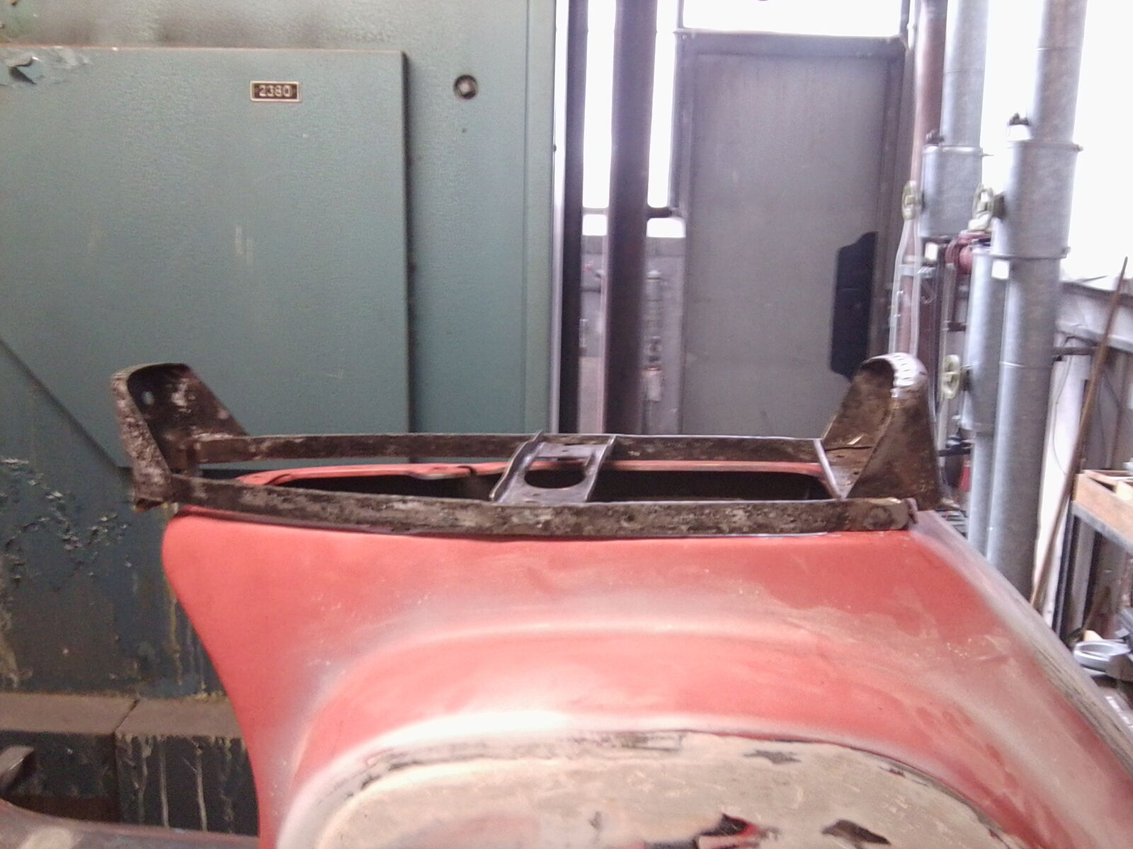

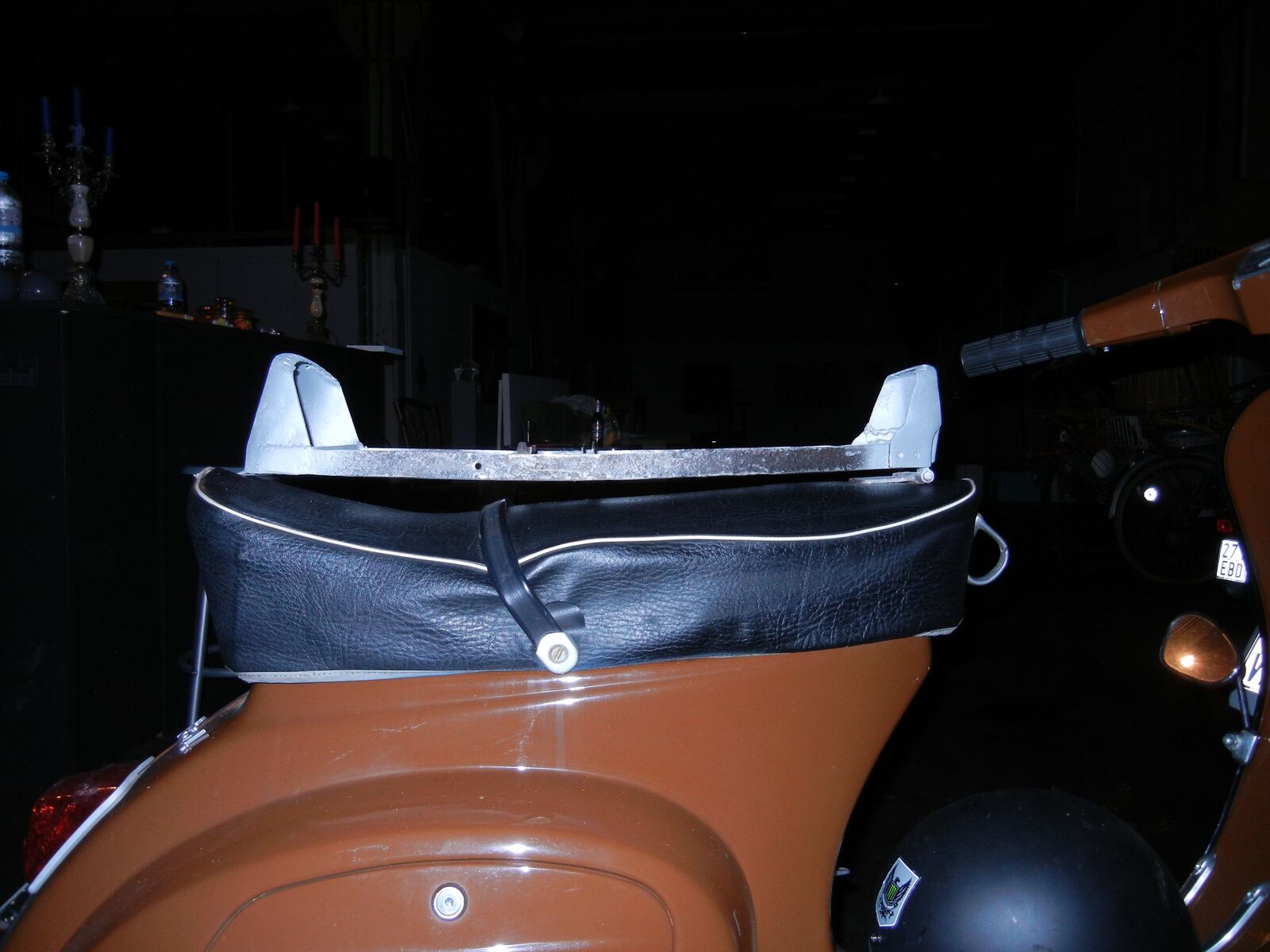

  • hab mich heute, wie ich schon schrieb, an der sitzbank vergangen.
    vorher:
    nachher:
    bin mir noch ein bisschen unschicher ob ich sie noch kürzer machen sollte.
    beim motor ist die entscheidung gefallen, ich nehm nen v50 motor damit ich dieses jahr noch damit fahren kann. zum winter hin findet der platz in meiner rundlicht die ich dann aufbauen will.

  • so, sitzbankgestell fertig. ich hab vorne noch ein bisschen begradigt und hinten noch ein bisschen schräger und leicht kürzer gemacht. hat alles länger gedauert...uni, arbeiten und kurbelwellen flexen.
