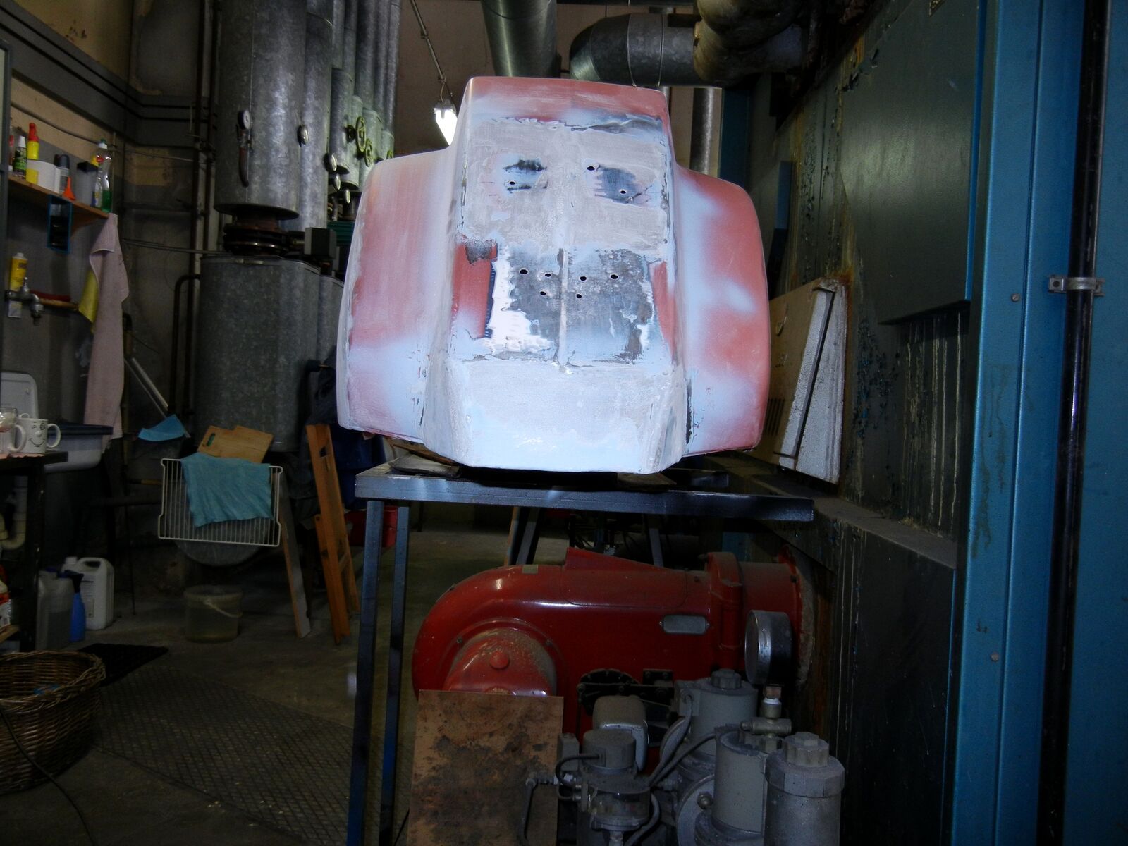

    hupengitter ist zugeschweißt, hab ein kupferblech hinten dran geklemmt und einen schweißpunkt nach dem anderen gesetzt...im nachhinein eher nicht empfehlenswert. schweißnähte dann verspachtelt.
    hier das heck. sieht auf dem foto leicht schief aus, ist es aber nicht.

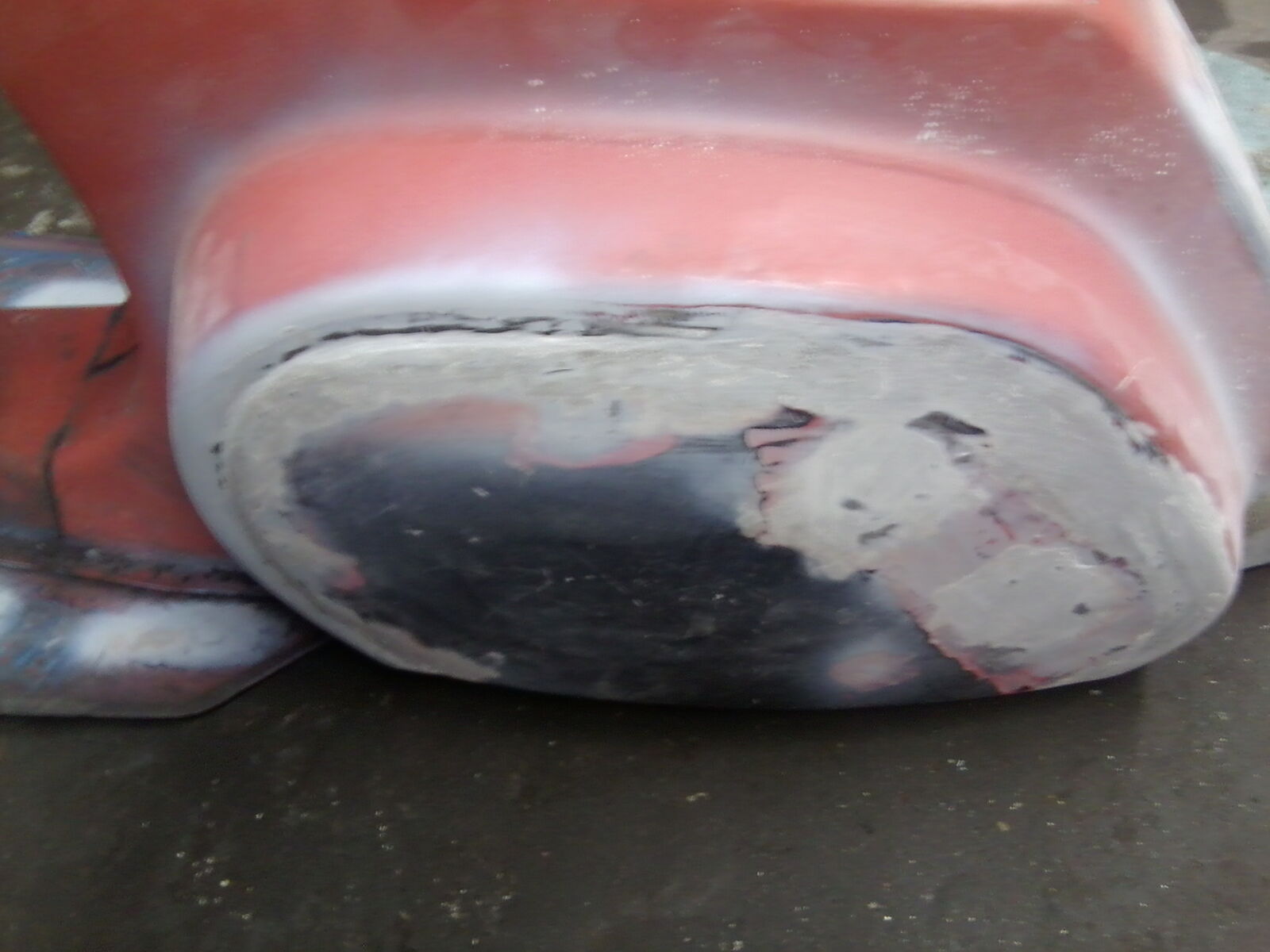

    hier die seite, da sieht man auch das mir das heck zu gerade runter geht. wollte es eigentlich etwas schräger haben.

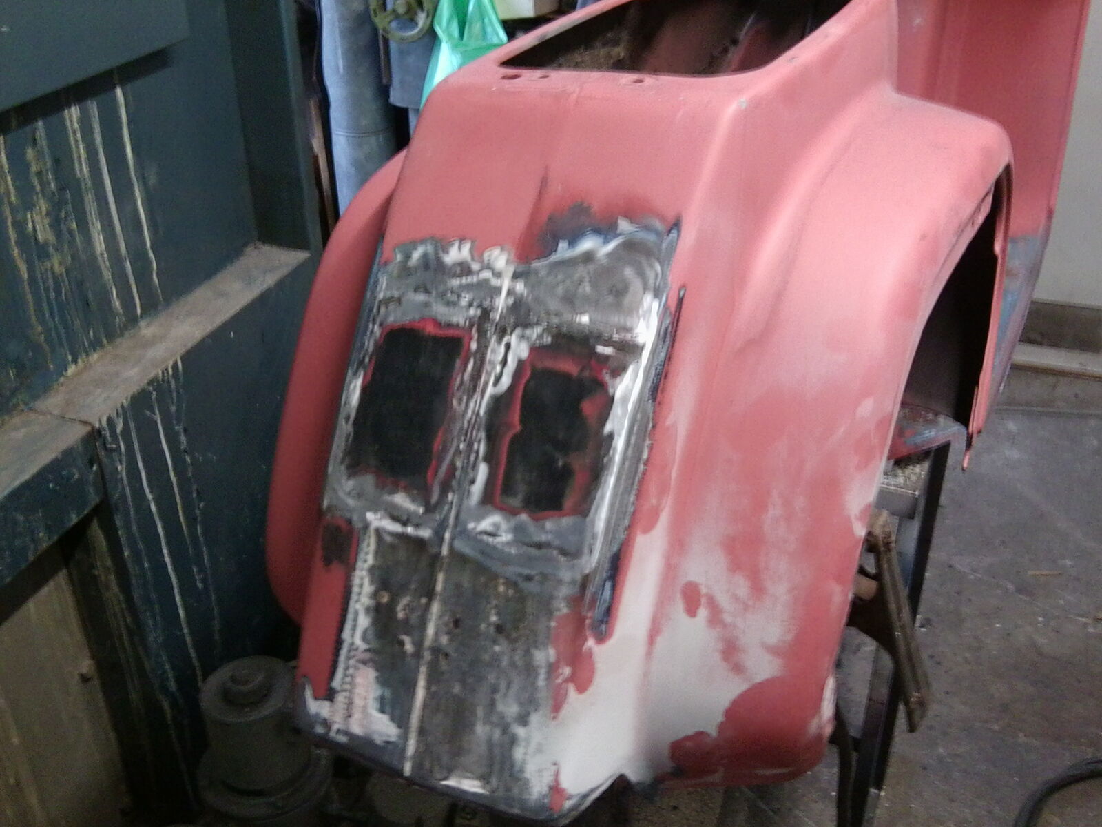

    hier ne detailaufnahme von der lenkschlossaufnahme. die linien zeigen wie weit die kaskade es verdeckt.

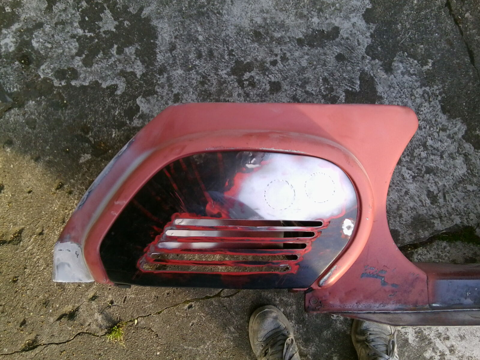

    heute gestern den seitendeckel auf v50 getrimmt und das blech wieder angeschweißt. ausserdem noch nen halter für die kaskade gebastelt und geschweißt.

    Wie hast du die seitenklappe gemacht? Hast du da die schlitze einer v50 seitenbacke eingeschweißt?

    ne, ich hab mit nem 9ner bohrer löcher links und rechts gebohrt und dann mit der stichsäge die schlitze ausgeschnitten.

    Cool, haette nicht gedacht, dass das so gut mit einer Stichsaege funktioniert. Was ist asl nächstes dran?
