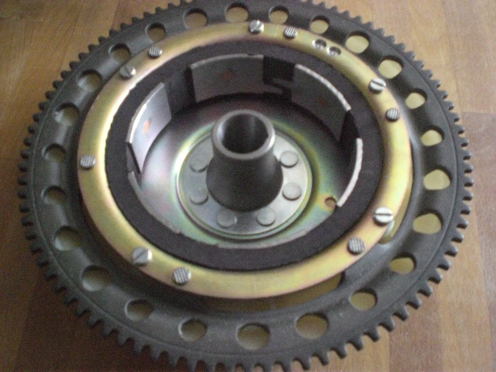

    Hallo eine Frage passt das HP4 Lüfterrad (1000gr) auch auf eine PK 50XL mit Elektrostarter, kann man den Starterkranz umbauen?

    Dürfte m.E. nicht gehen. Wo der Ele-Zahnkranz draufkommt, ist doch beim HP4 Kunstoff, oder nicht?

    also, es gibt hp4 lüfterräder mit elestartkranz. du kannst den elestartkranz nicht vom originalen nehmen. such dir gleich ein originales elestart hp4 lüfterrad!

    und sieht so aus...

    udo hat da z.b. eins...
    orig. hp4 lüfterrad, sr/hp50 alu zylinderxl2 kupplung samt deckel, pk orig. kurbelwelle,?
