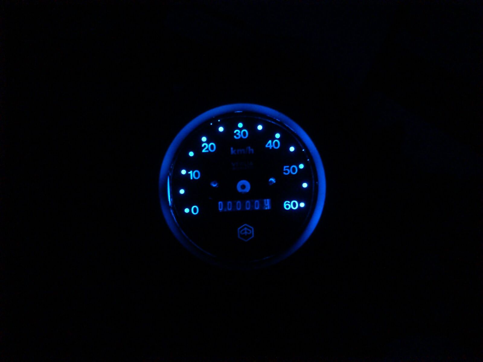

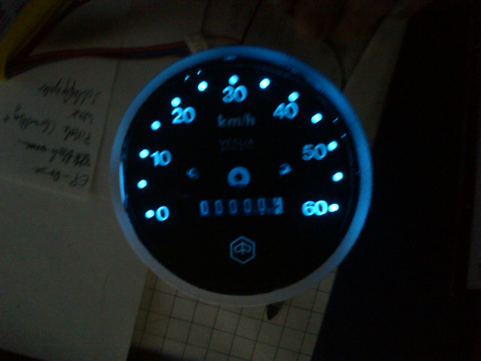

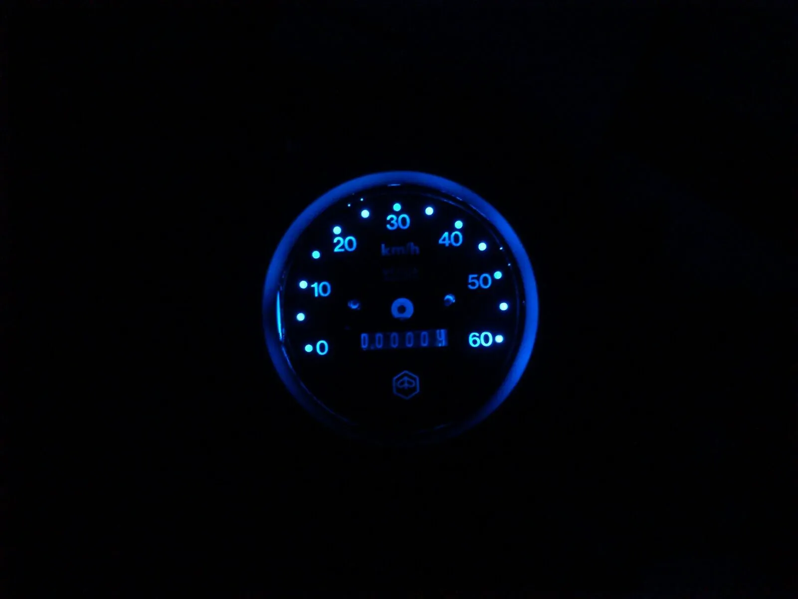

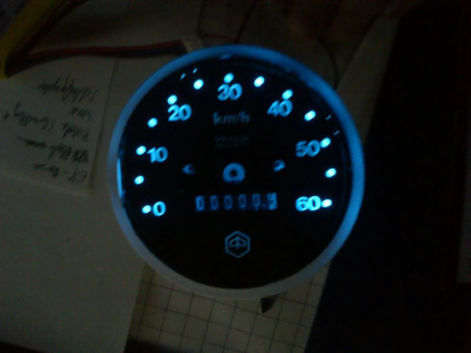

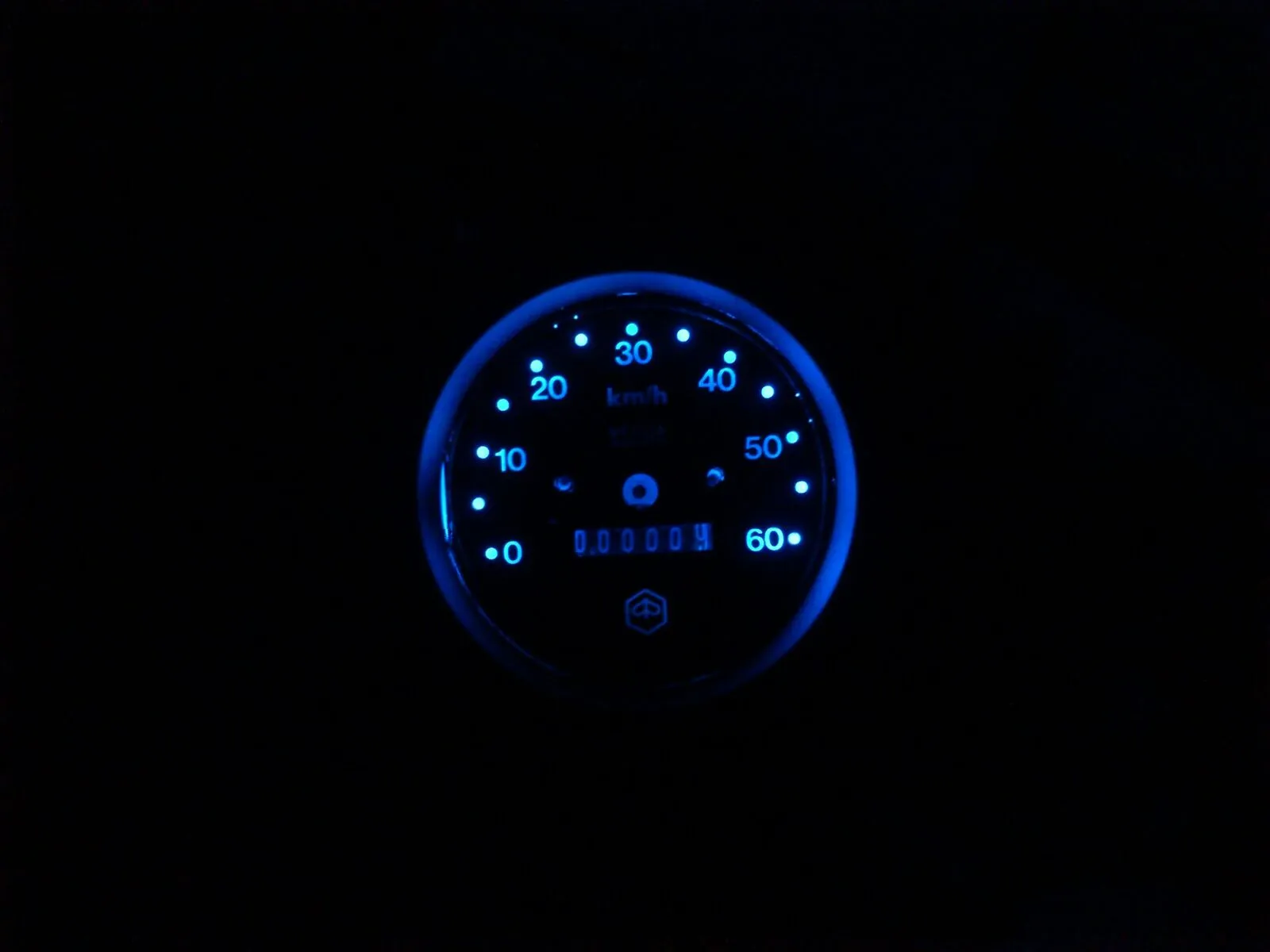

    Also der Originale hat ne Funzel unten drin, die aber nichts bringt, den Zeiger sieht man nicht.
    Ich habe es so gelöst:
    Tacho zerlegt und unter die Tachoscheibe 8 Leds verbaut, jetzt kann man den Tacho glasklar ablesen, und das Problem mit dem Zeiger hab ich gelöst, indem ich die ursprüngliche Beschichtung abgekratzt habe und dort ein Tritiumröhrchen aufgeklebt habe, das jetzt schön grün leuchtet.

    Hab leider nicht mehr... Das ganze noch ohne Abdeckung und ohne Tritiumröhrchen...
    Eines bei völliger Dunkelheit hab ich noch:
