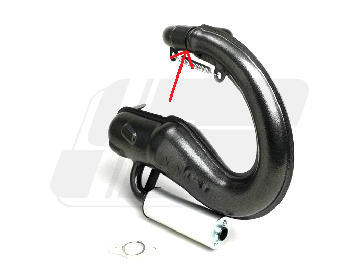

    jetzt springt sie zwar super an, aber sie qualmt weiß, niedrige Drehzahl (geht also im Stand aus und hat keine Leistung) und hört sich dumpf an....zusätzlich tropft ölhaltige, nach Benzin riechende Pampe aus dem Krümmer (genau aus der Verbindung zwischen Krümmer und Körper - siehe Bild)

    Ich würde auch erstmal so fahren. Weißer Qualm deutet auf zu viel Öl im Gemisch hin. Kann durchaus sein, dass da etwas Siffe aus dem Kurbelgehäuse beim Umdrehen den Weg aus dem Auslass gefunden hat und sich jetzt beim Warmwerden seinen Weg aus dem Krümmerübergang gesucht hat.
    Ääääh, und eine Vepsa tellt man nicht auf den Kopf. Wenn man das bei Dir längere macht, "kotzt" Du auch. :rolleyes::D
  • @ media: Denke, das ist, wie Du selbst schon sagtest, einfach unverbrannter Sprit. Aber eigentlich sifft da nichts raus. Verbindung gut und fest beianander? Haltefedern dran?

    den Auspuff abgenommen und dort suppt es raus...also vielleicht hedgebangs Gedanke eine Lösung????
