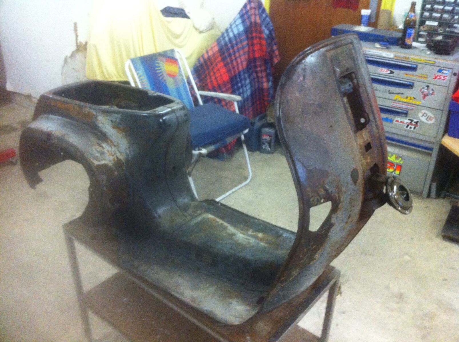

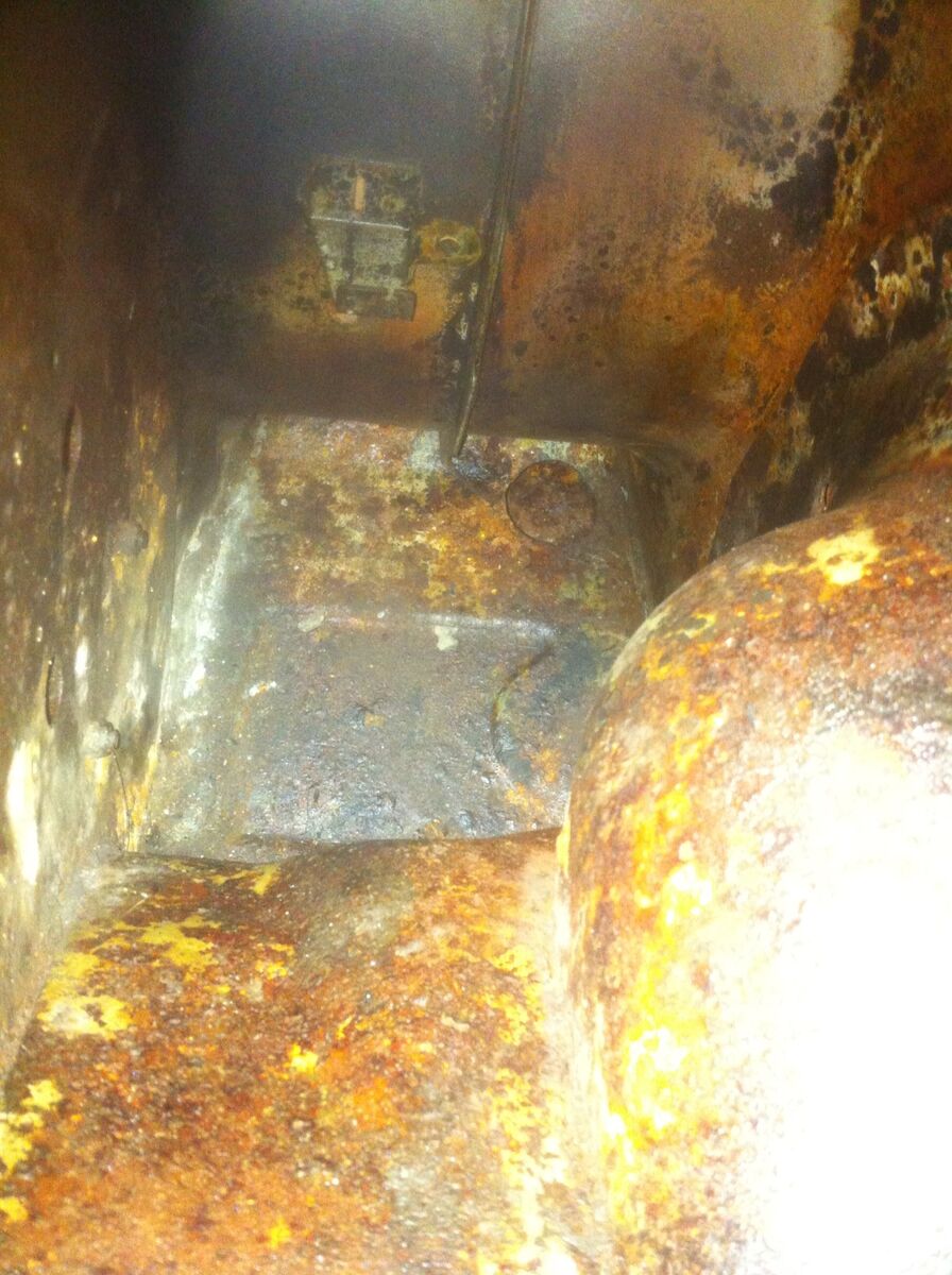

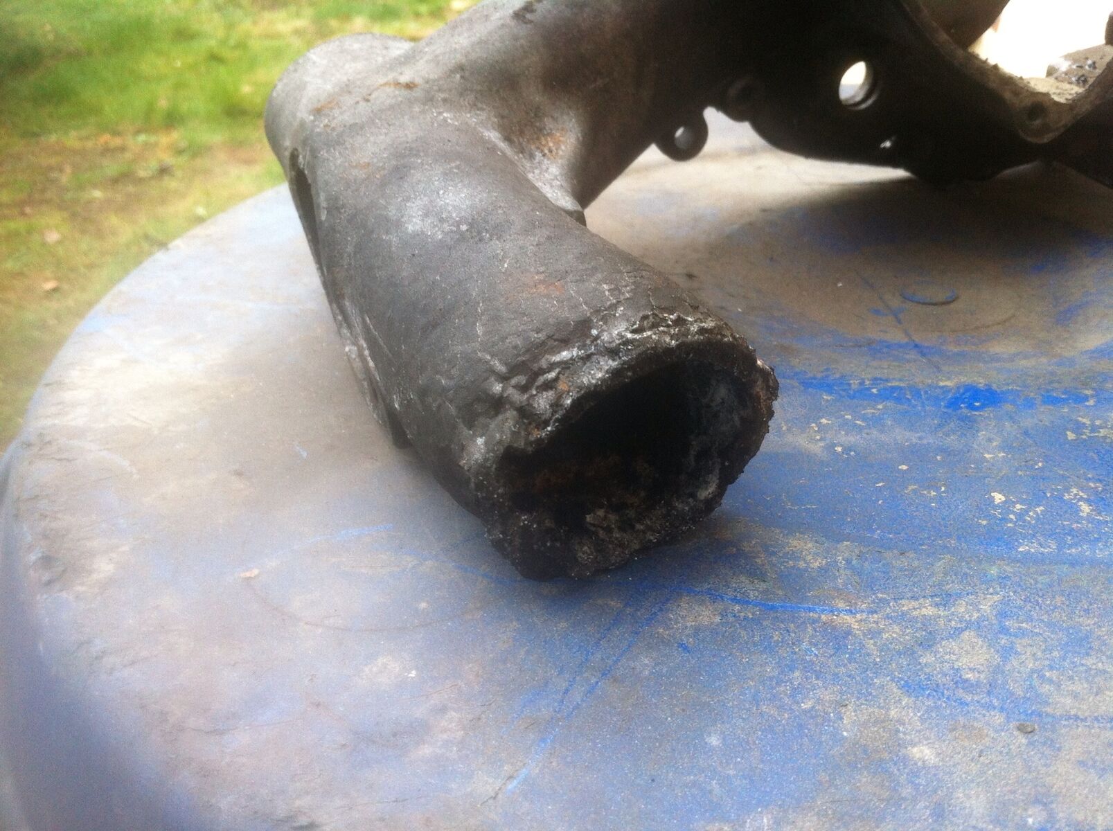

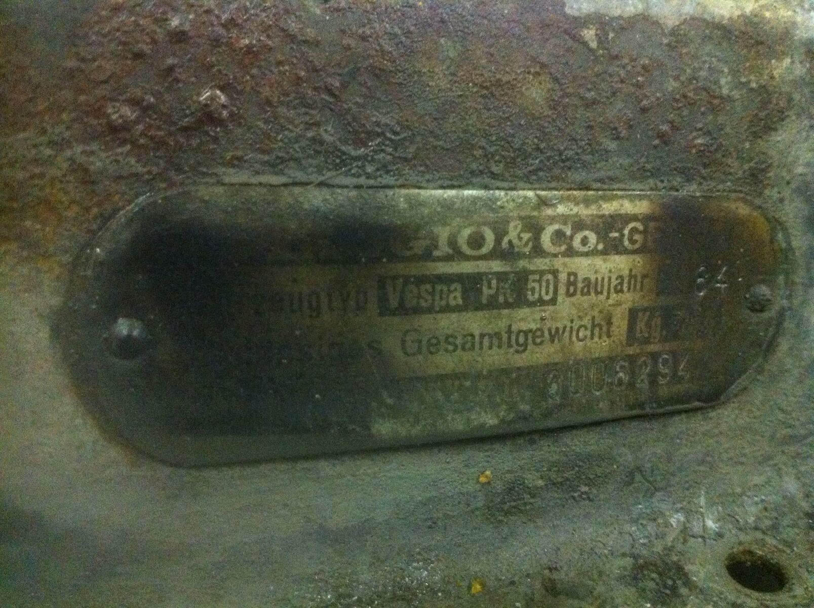

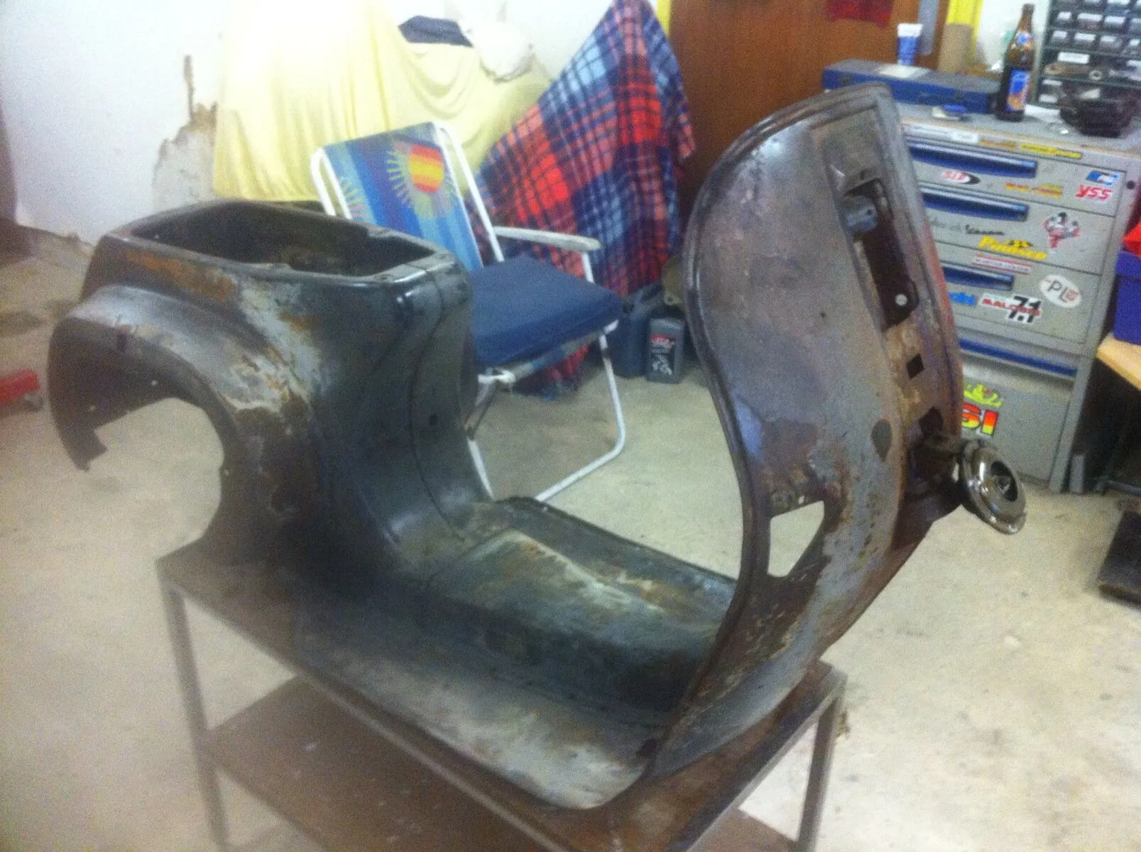

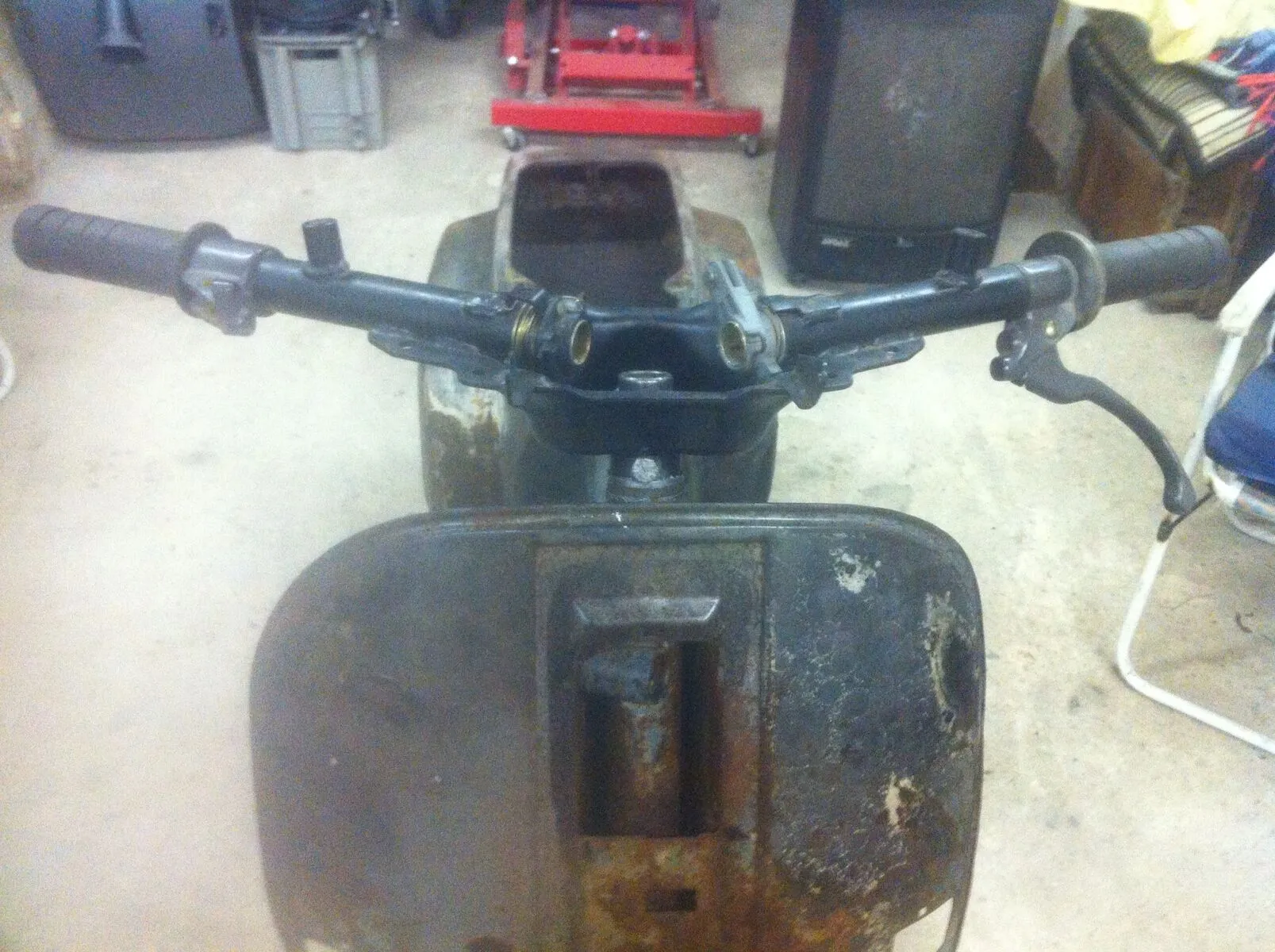

    Und hier kommt das wirkliche Brandopfer und nicht so ein Möchtegern ;)
      • 281.27 kB
      • 1,607 × 1,200
      • 350
      • 164.84 kB
      • 896 × 1,200
      • 321
      • 344.13 kB
      • 1,607 × 1,200
      • 332
    Einmal editiert, zuletzt von SMarco (November 17, 2012 at 16:59)

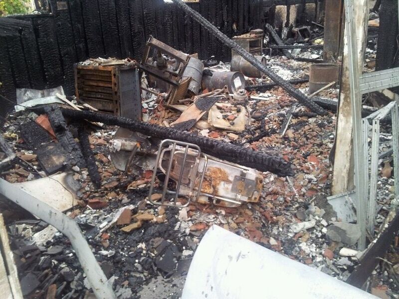

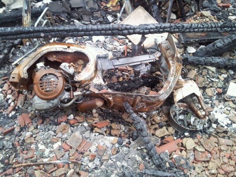

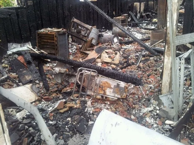

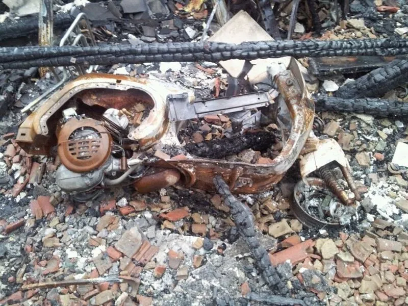

    Und da hab ich ihn raus gezogen
    Hallenbrand einer Schraubergarage...

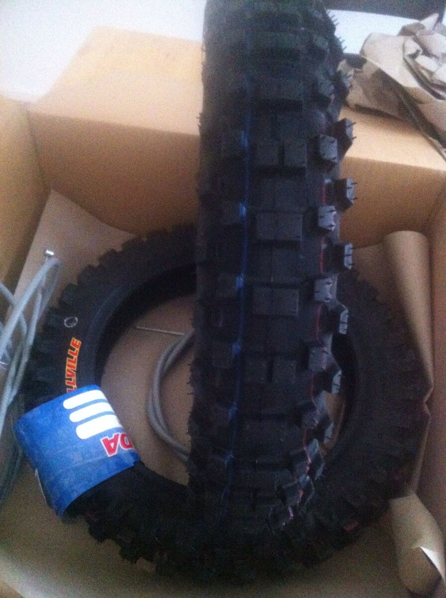

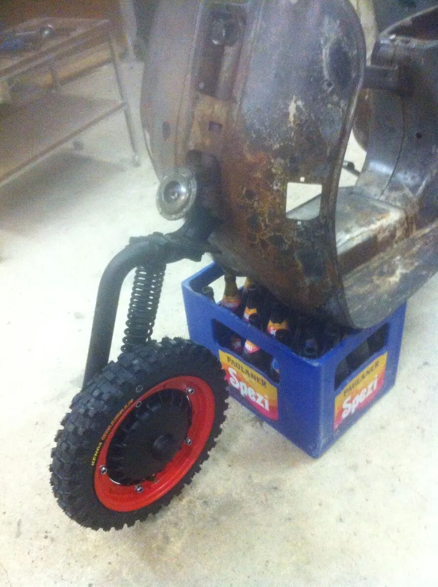

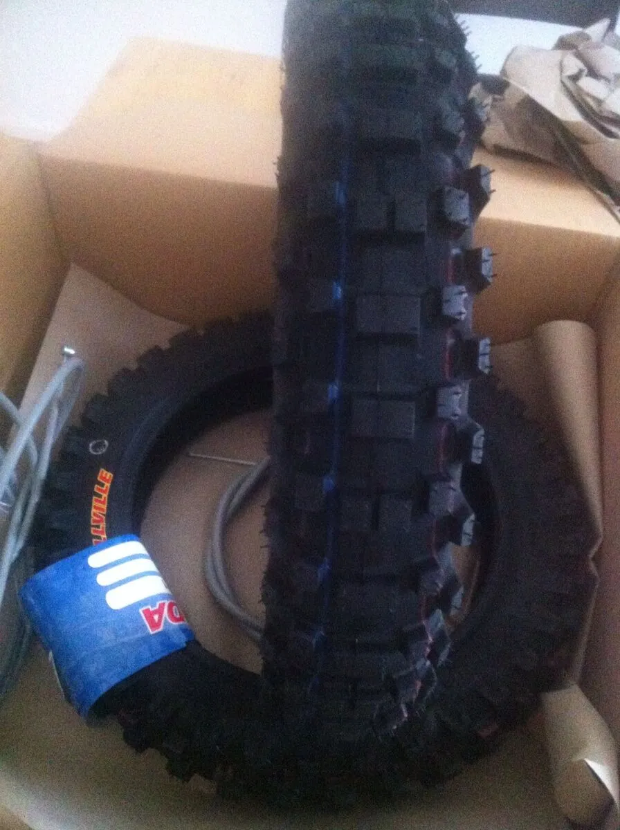

    Reifen hab ich auch schon gekauft
    Motor wird ein xl2 4. iwas Übersetzung mit 102er dr und 16er riesenvergaser...
    Wird nicht die Butter vom Brot ziehen aber sollte Spaß machen ;)

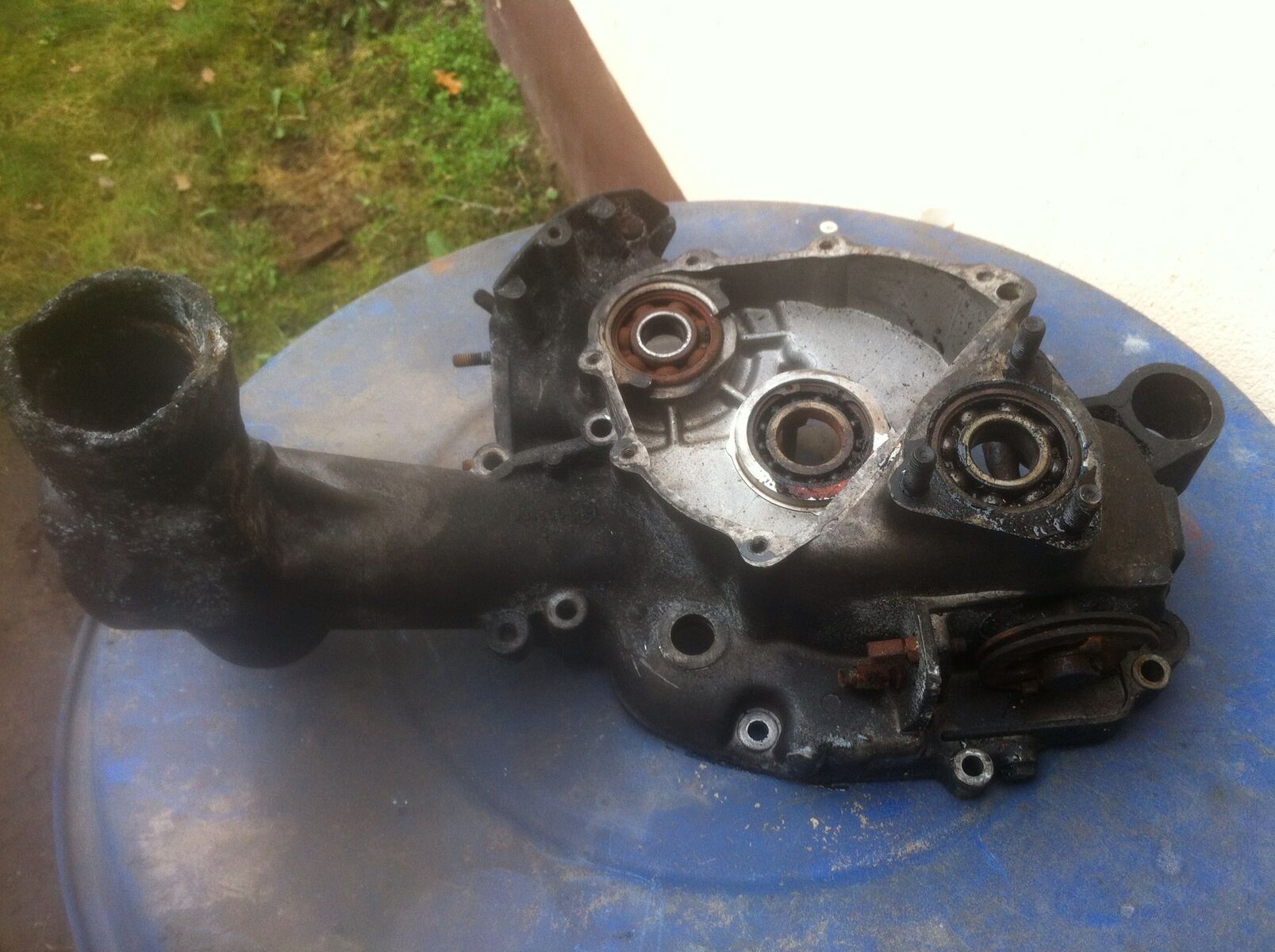

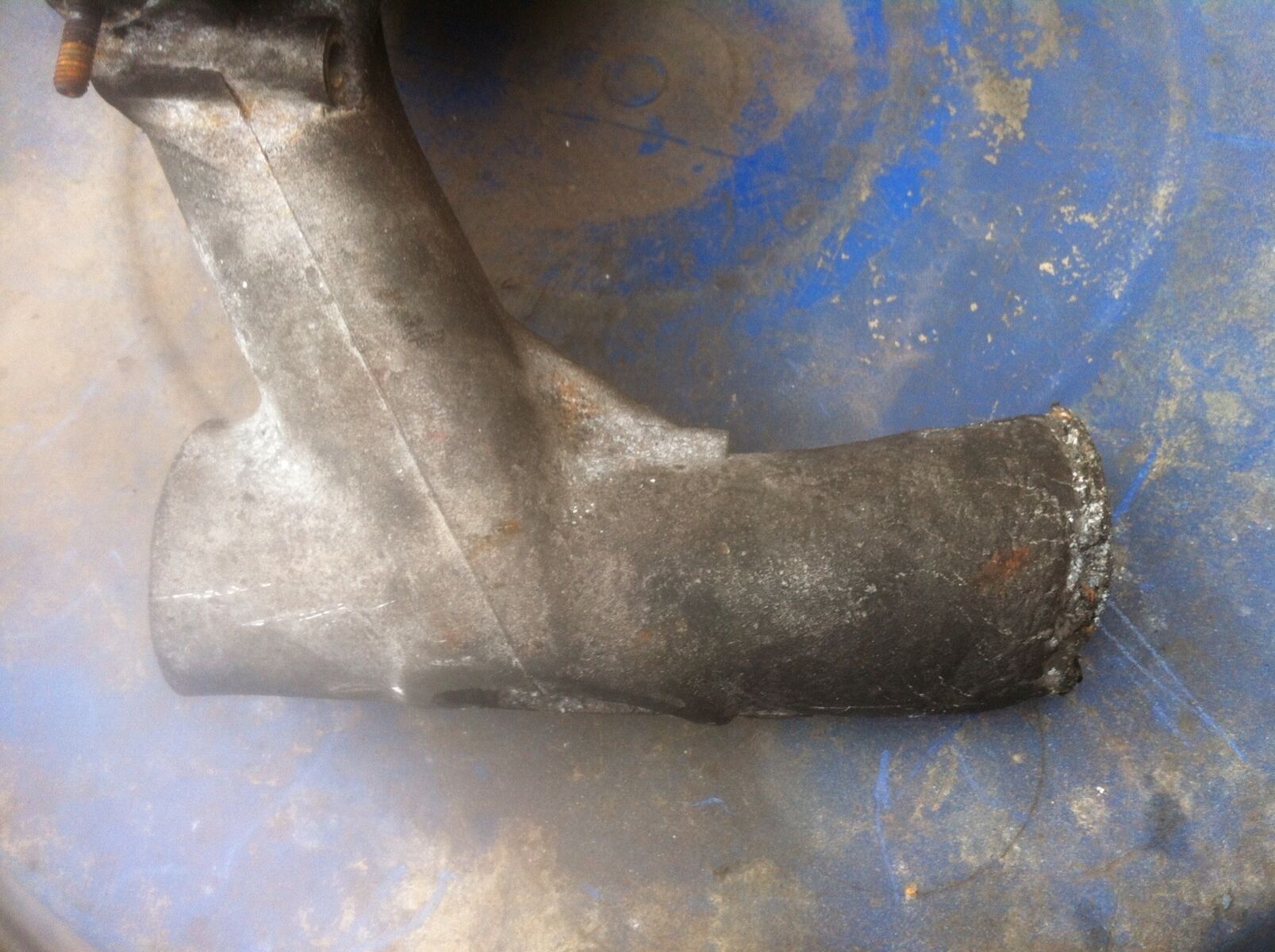

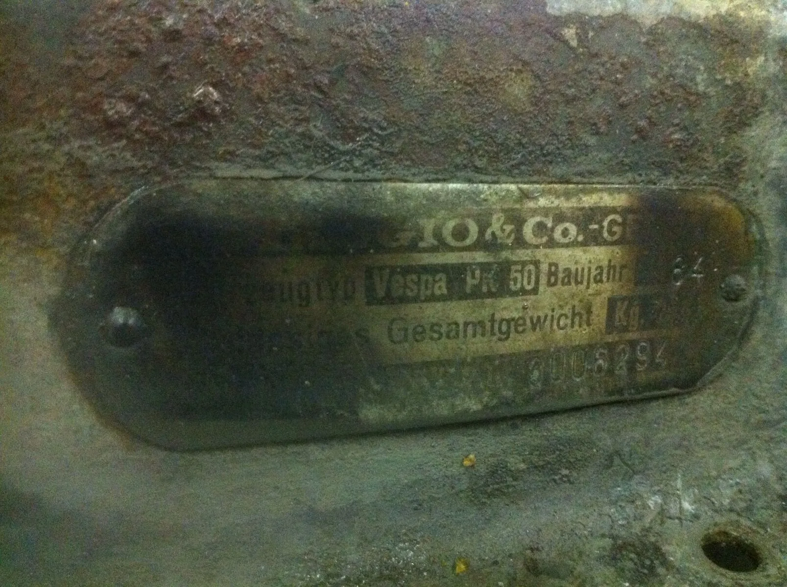

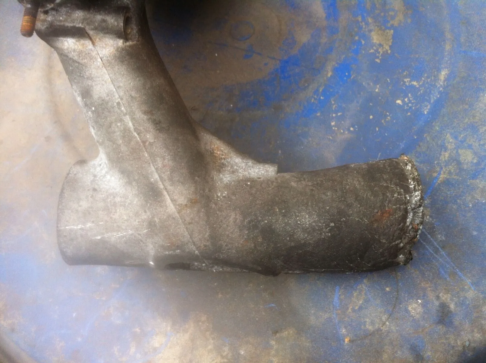

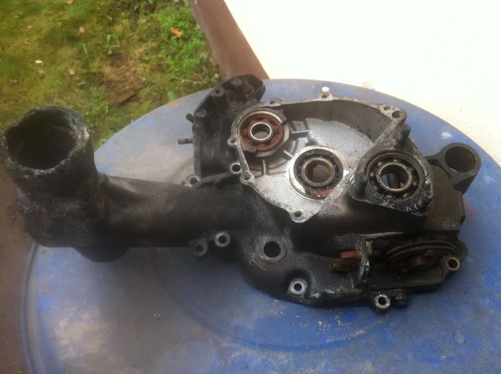

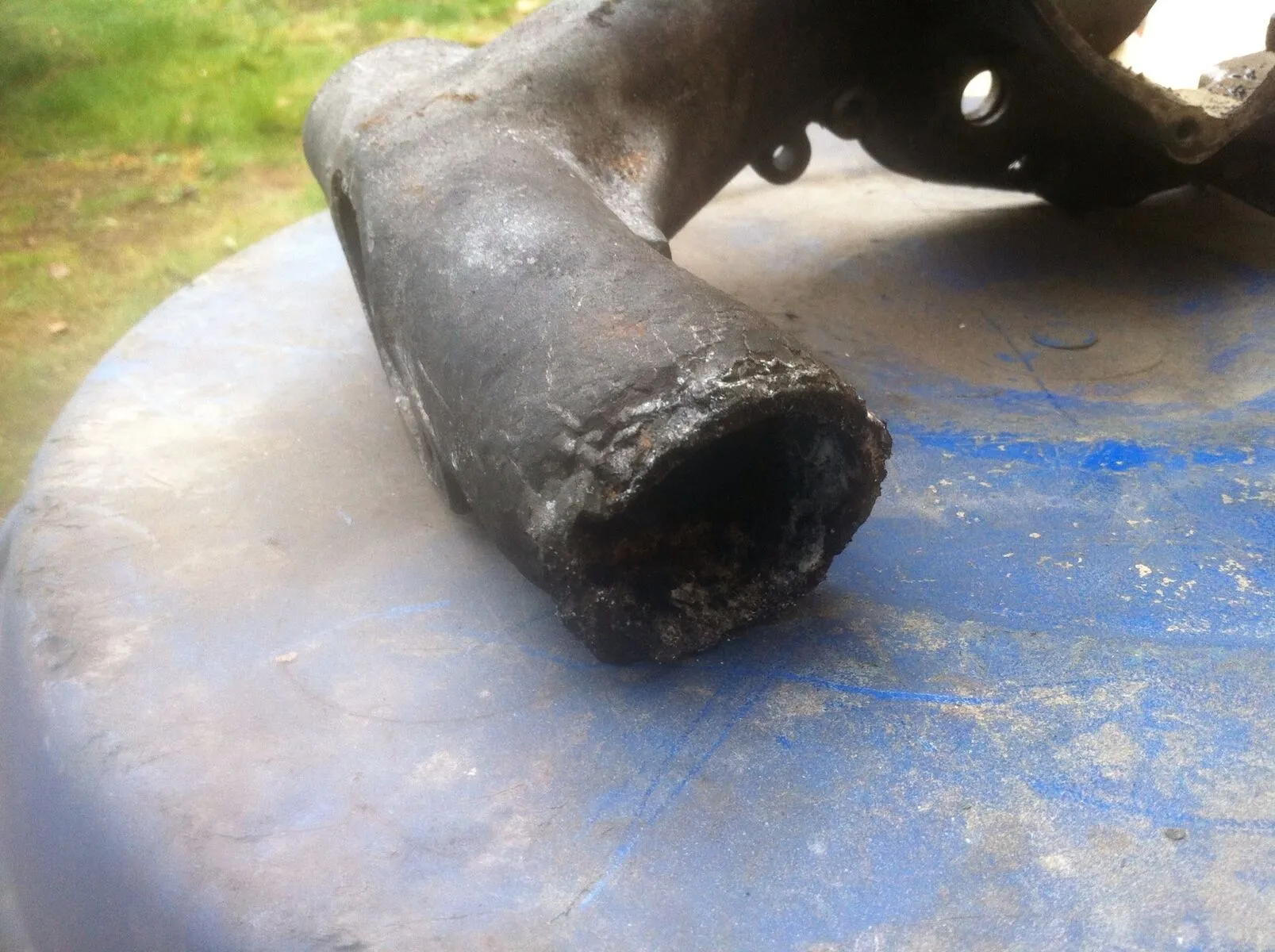

    Ich befürchte das er nur einmal Spaß bringen wird
    Alles was Plaste war ist verbrannt
    Dem Motor ist's auch etwas warm geworden ;)

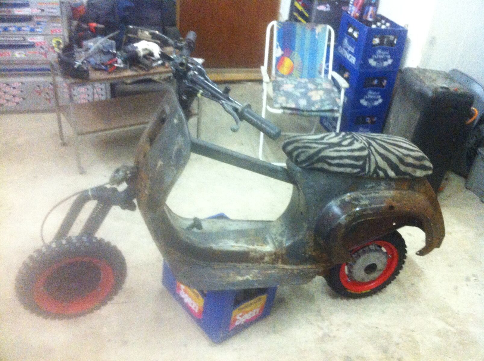

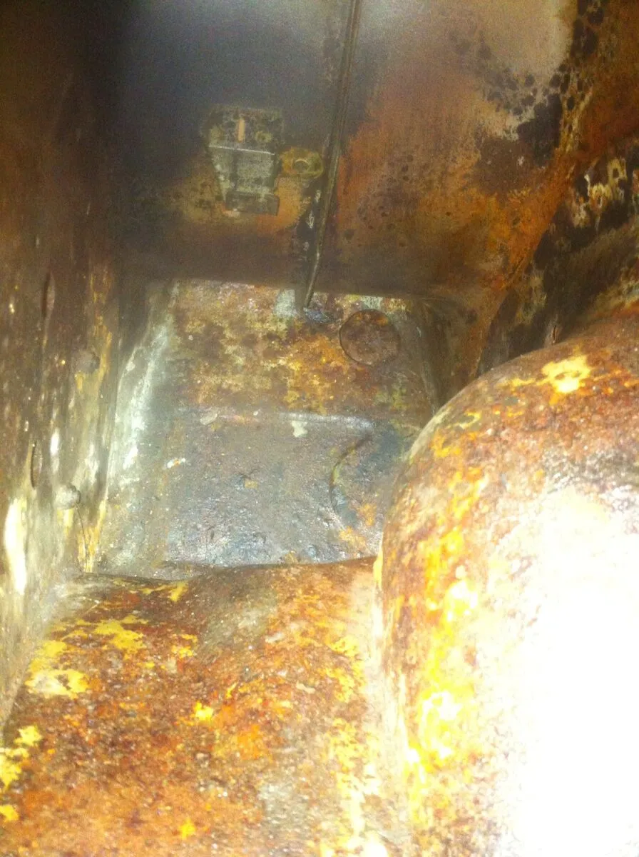

    So ein scheiß, sehe erst jetzt dein topic und hab hier lauter Nadeln rumfahren, die ich nicht brauche.
    Habe selbst gerade einen 102er mit 16er Gaser, aber ich glaub damit wirst beim crossen nicht glücklich.
    Er braucht einfach zu lang um richtig auszudrehen und hat kaum Drehmoment.
    Der Rahmen dürfte aber nach dem Hallenbrand am Arsch sein, das Blech müsste stellenweise einfach zu weich sein.
    Nur mal so ein Gedankenspiel, dir knickt nach einem Sprung das Beinschild mit Lenksäule, ich habe da für gewöhnlich meine Beine/Kneischeiben, man was sag ich deine Eier dürften auch mit dem Lenkkopf kuscheln, soweit du noch welche hast...
    Lass das mit dem Crosser, da war doch noch was interessanteres, wo es im Ansaugluftanreicherung ging, wo es am Geld lag.
    Anbei den Blechreiz würde ich dir an Herz legen, ist in Reutlingen. Und heuer hat ein Kurzhuber den Hill gekillt, wenn ich mich recht erinner.
    Gruß Luk

    Mit dem zu weich hast du sicher Recht. Aber der Tunnel war mit VA bedeckt das so gut abgeschirmt hat das darunter sogar noch Silikon zu finden war. Auf dem oberen Teil lag Blech und Müll. Wir machen noch ne dicke strebe dran dann kann da nix einknicken.
    Ansaugluftanreicherung? Mh hatte da mal 2 Projekte aber das Wellenlejstungstriebwerk ist auf Grund von Eigenheim Bildung der Finanzielle Overkill! Die Methanol Nummer läuft allerdings sehr schleppend! Brauch da noch einen 102er Polini Kopf.
    Bis zum Brechreiz wollen wir mit beiden rollern fertig sein.
    Alle sagen es geht nicht! Dann kam einer und hat es gemacht.

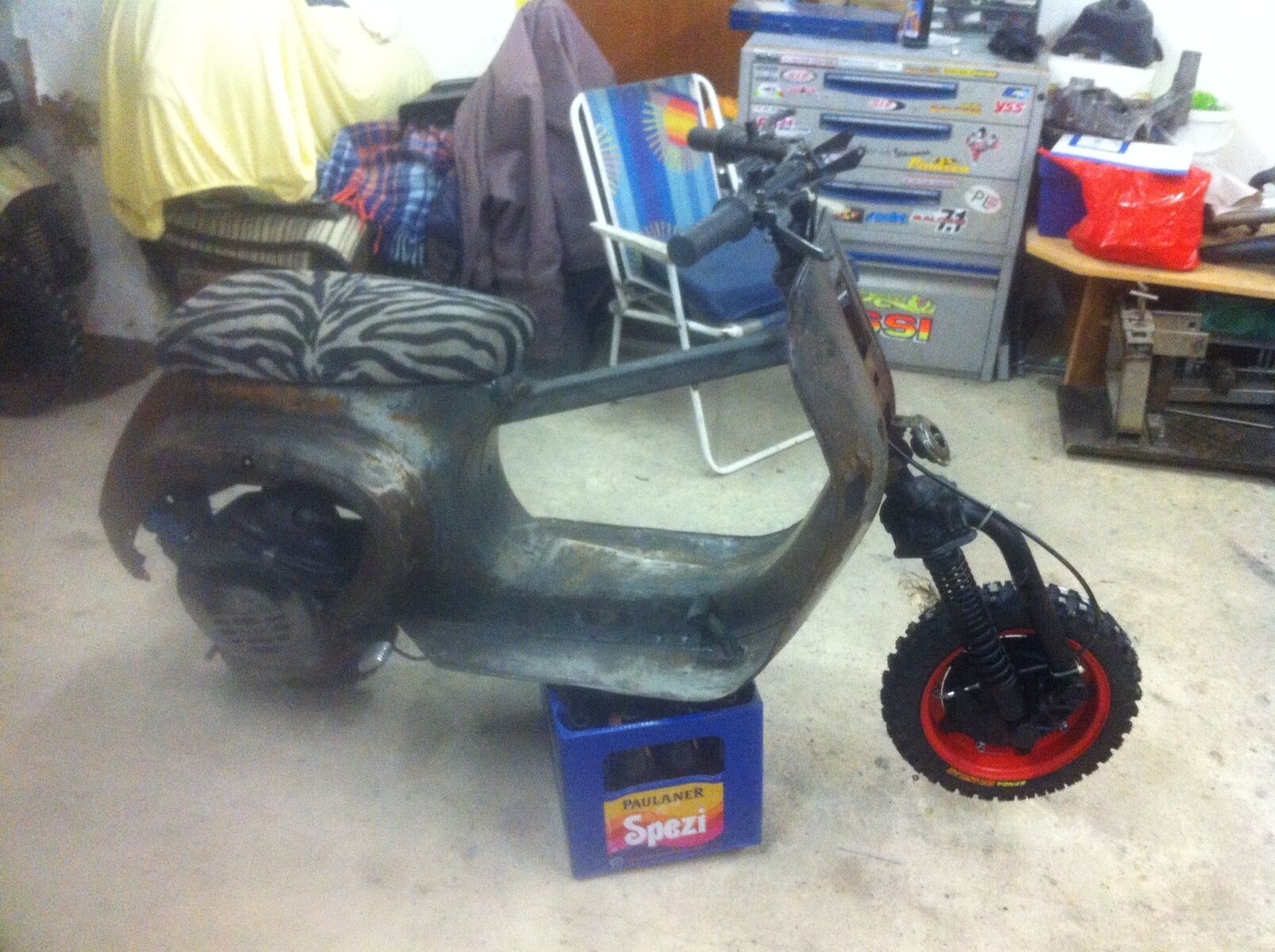

    Ich hoffe wir können am kommenden Montag die erste probierendem mit drehen
    Dann sehender ja gleich was der Rahmen kann
    Wenn er nix taugt, steht ja nach weng was rum was man für her nhemen kann ;)

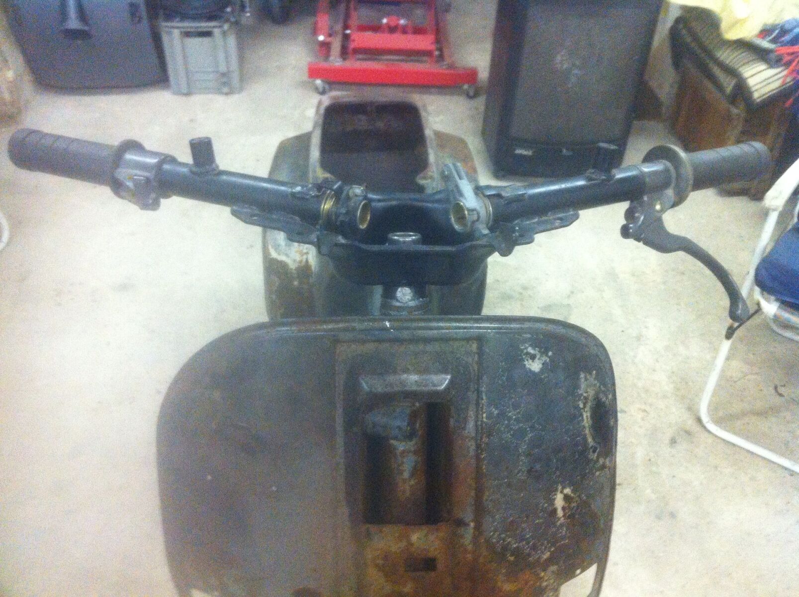

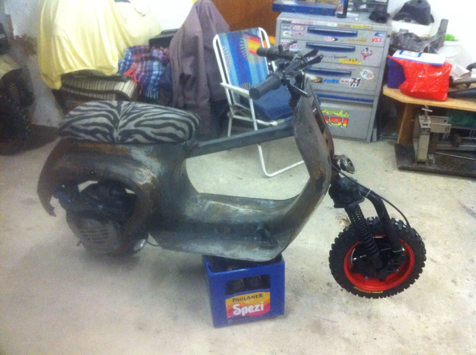

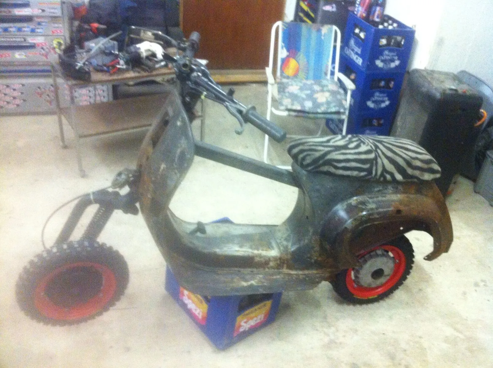

    Heute ging's voran
    Inkl erstem Testlauf
