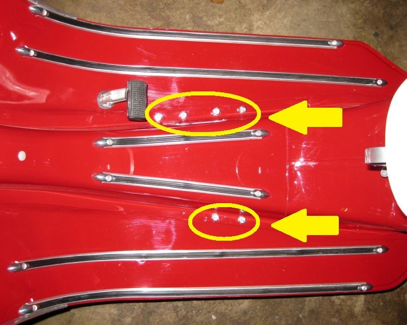

  • da mein neues Bodenblech keine vorgebohrten Löcher besitzt und das alte ziemlich viele hat,
    möchte ich wissen wofür diese Löcher bzw. Schrauben sind.
    Habe die in der gleichen Konstellation schon an vielen Wespen gesehen.
    Die frage ist, ob die notwendig sind.
    "Das bild habe ich bei google gefunden."
  • Zur Befestigung des Bremspedals und des Hauptständers.
    Grüße
    Zapper
    Suche: Derzeit nix
  • Wie Zapper schon sagte: Die beiden vorderen Schrauben rechts dienen der Halterung des Bremspedals und die 4 anderen der des Hauptständers. Und ja, die braucht man, außer man fährt ohne Hauptständer und Rückbremse rum... :D
