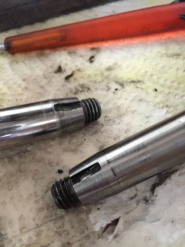

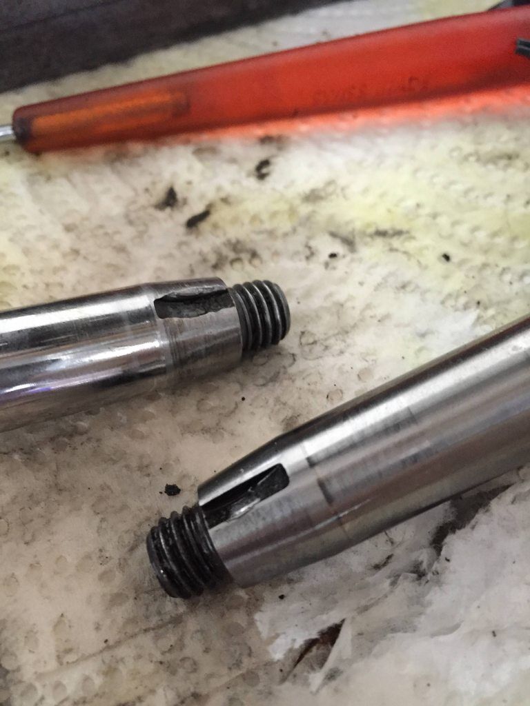

    Wow, fast 2 Jahre habe ich die V50 vernachlässigt. Jetzt bin ich jedenfalls wieder mit voller Motivation dabei. Den Zweitmotor habe ich nun zerlegt und baue den in den nächsten Wochen neu auf.
    Für den Umbau von 3 auf 4-Gang habe ich vor 2 Jahren über dieses Forum ein entsprechendes Getriebe gekauft. Leider ohne dieses genau anzuschauen. Das habe ich nun heute gemacht, die Nebenwelle gefällt mir leider gar nicht, aber seht selbst:
    Die Welle mit dieser Nut ist für die Tonne, richtig? Daneben die 3-Gangwelle.
    Macht es Sinn eine weitere originale gebrauchte zu suchen, oder kann ich bei SIP einfach einen Nachbau bestellen (Abstufung soll original bleiben)?
