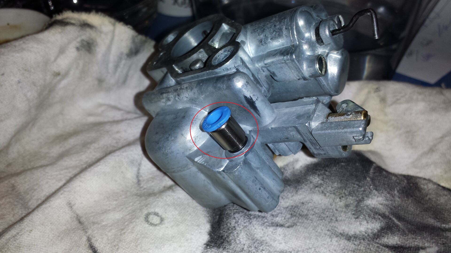

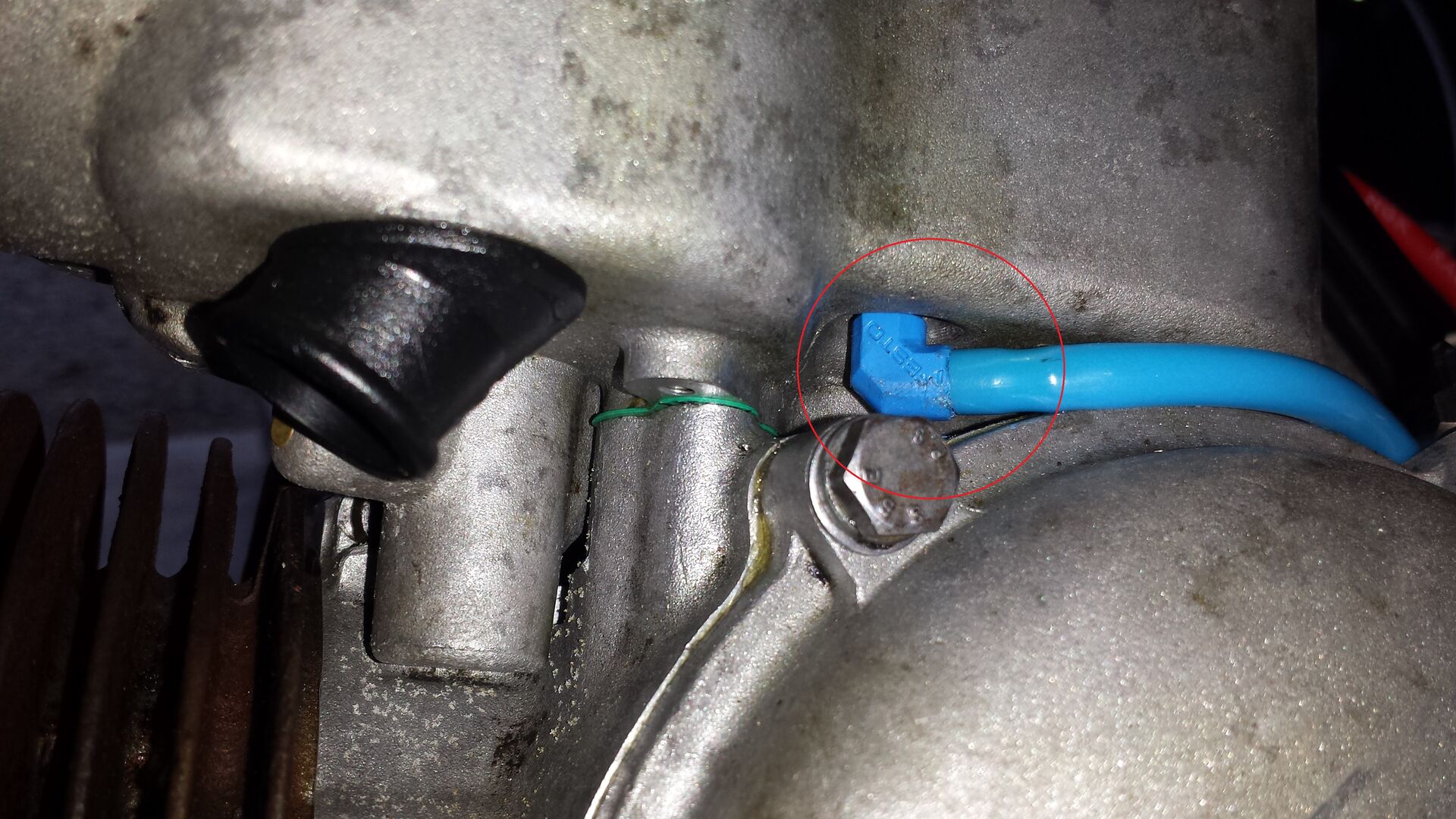

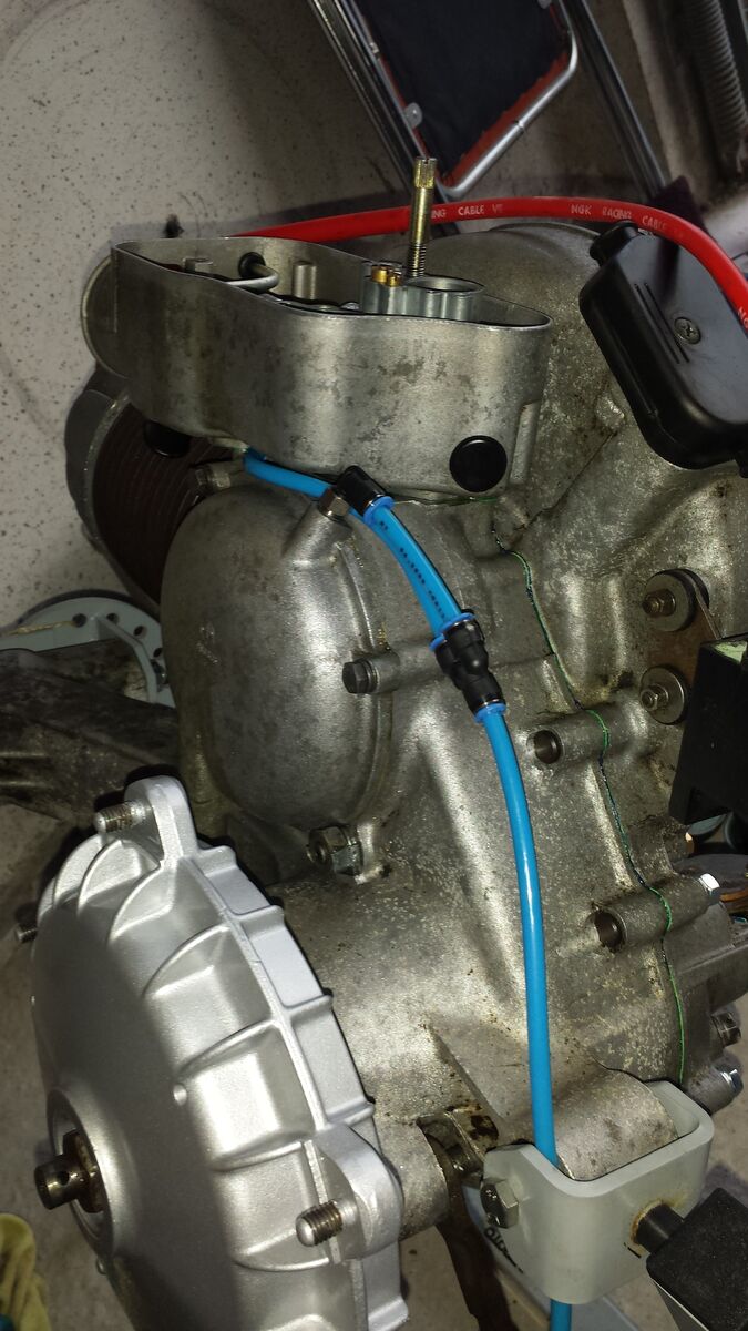

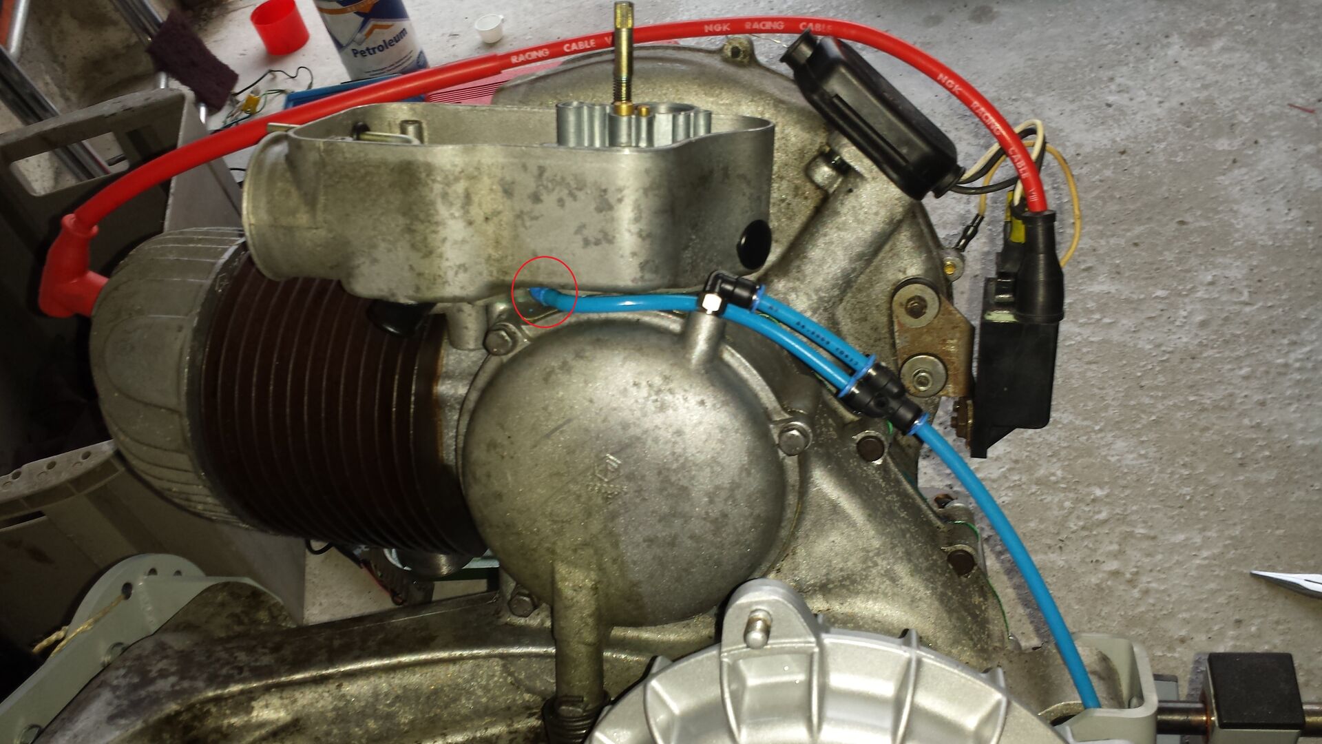

    Moin wollt mal Posten wie ich das gesiffe an meinen Si abgestellt habe.
    Die Kupplungsentfüftung ist ja kein Problem, aber am Vergaser geht es nicht ohne Änderungen.
    Vielleicht sucht ja jemand nach der Lösung für das ÜberlaufProblem bei seinem Si Vergaser.

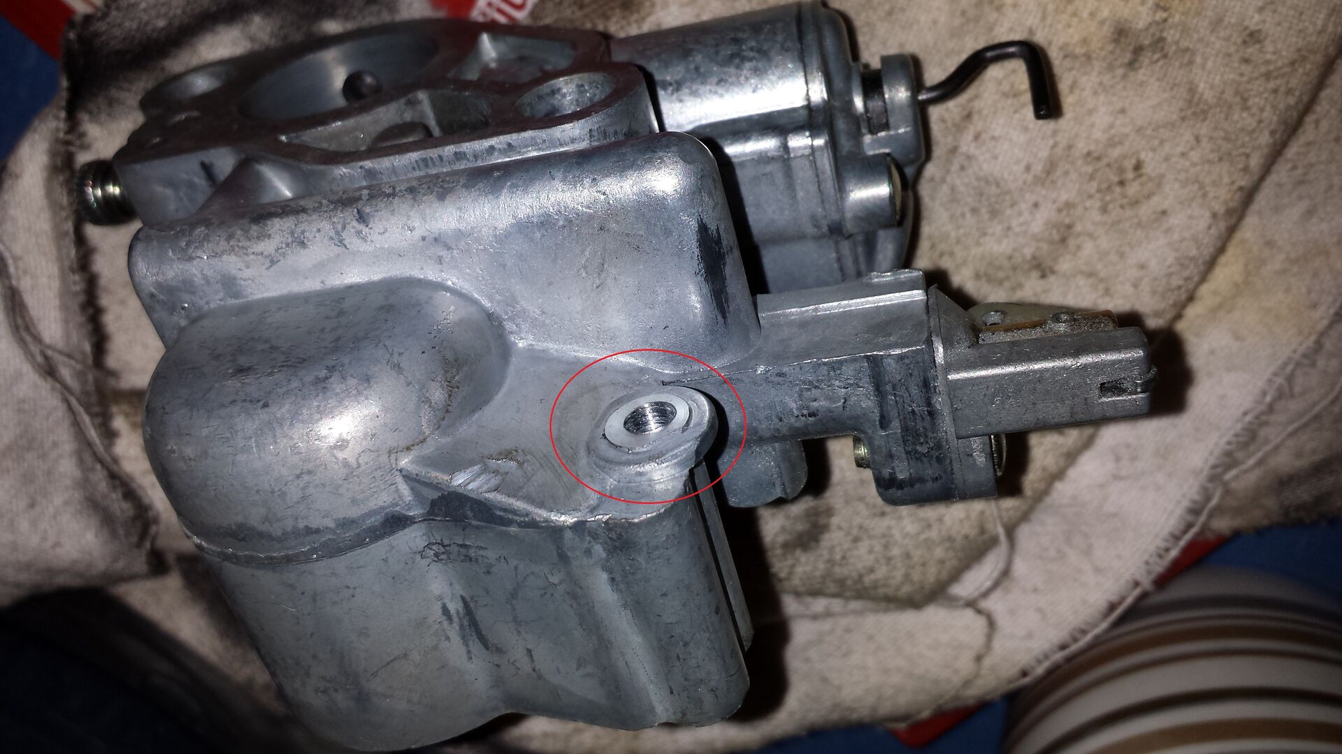

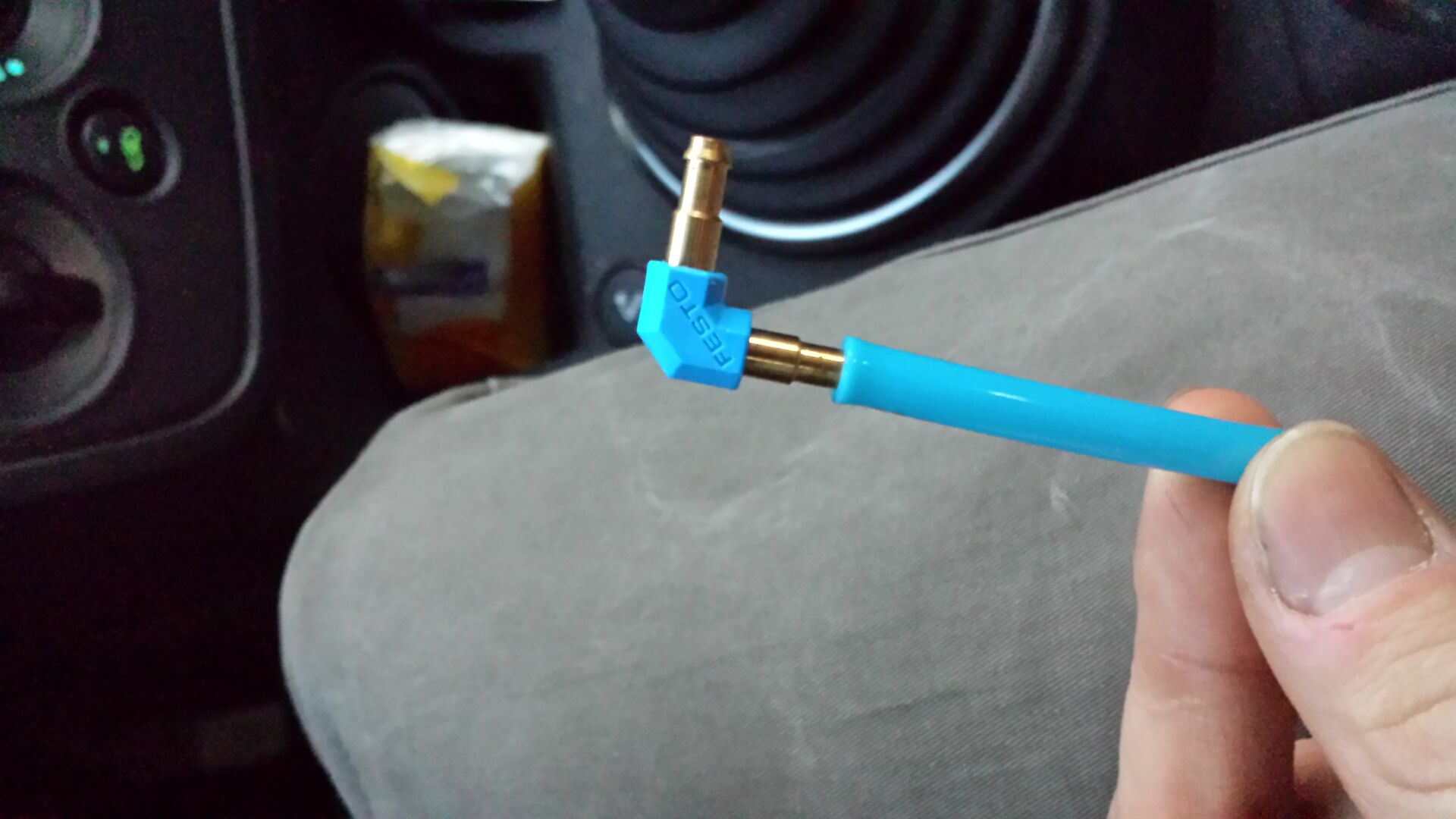

    In der Vergaserwanne muss erstmal das Loch für den Überlauf vergrössert werden,
    damit der Festo Anschluss durchpasst. (leider kein Foto von der Bohrung aber ist minimal grösser)

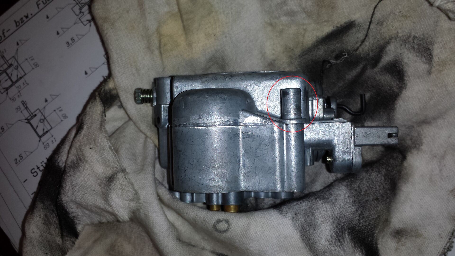

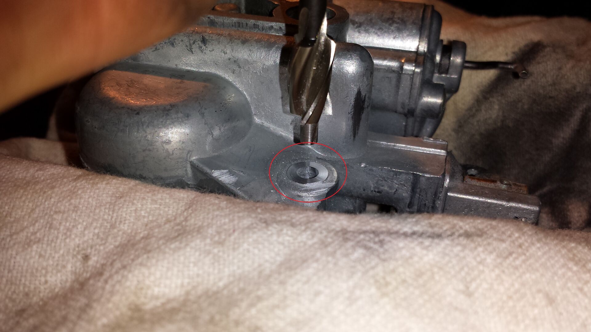

    Jetzt muss der Stutzen am Vergaser entfernt und mit einem Flachsenker geplant werden.
    Jetzt Geminde rein und den Anschluss hinein schrauben.
    Und fertig ist es schon, der Rest wird nur noch gesteckt.
    Wenn man den Vergaser runterbauen möchte ist es schon wenig gefummel,
    weil man schlecht an den Anschluss kommt.
    Hoffe es hilft jemanden..
    Gruss Uchin
