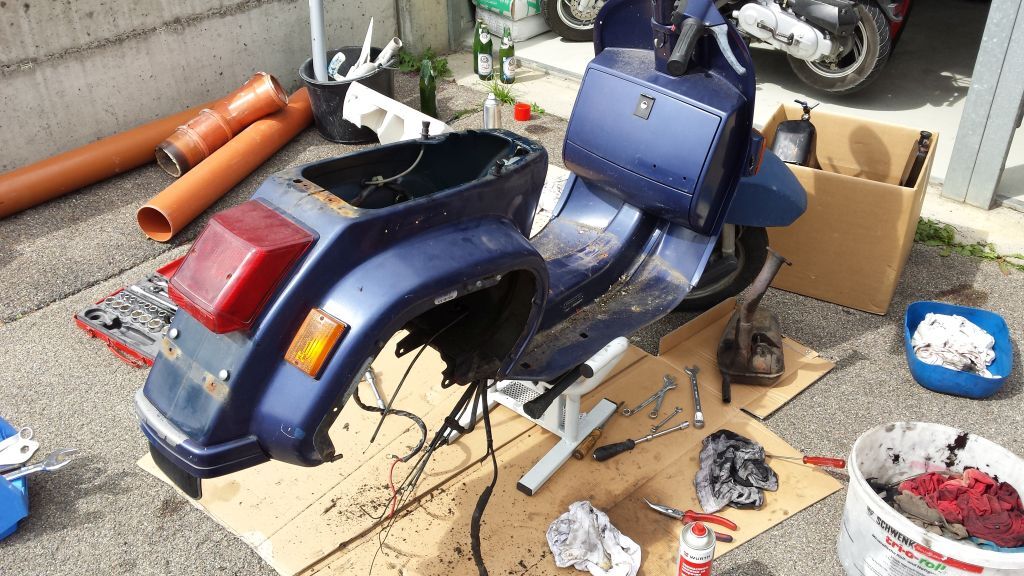

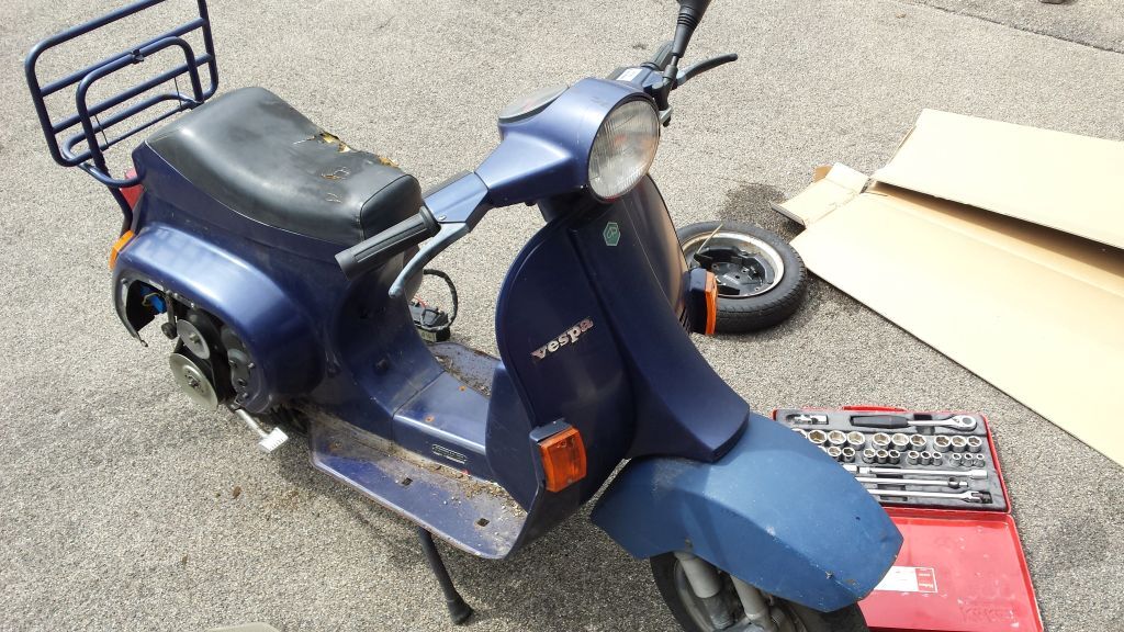

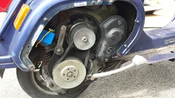

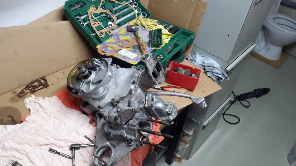

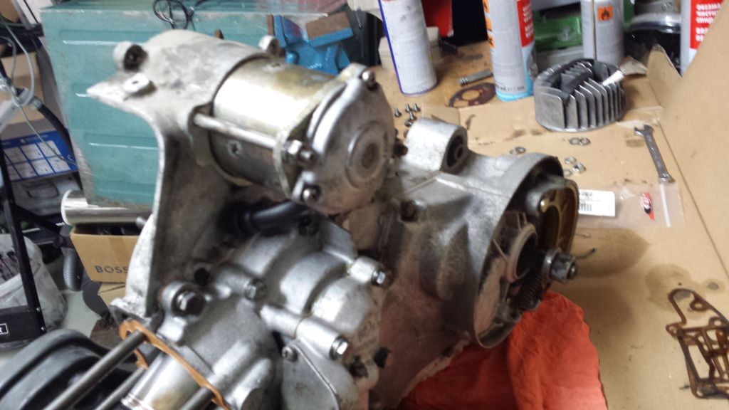

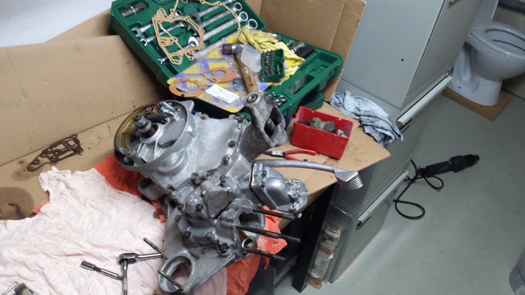

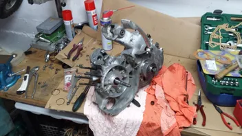

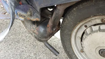

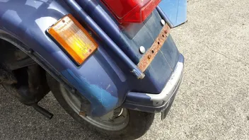

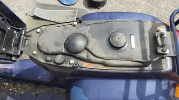

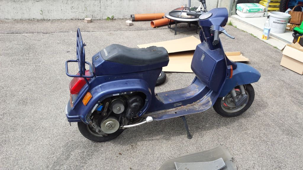

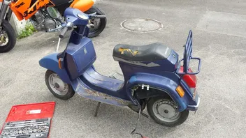

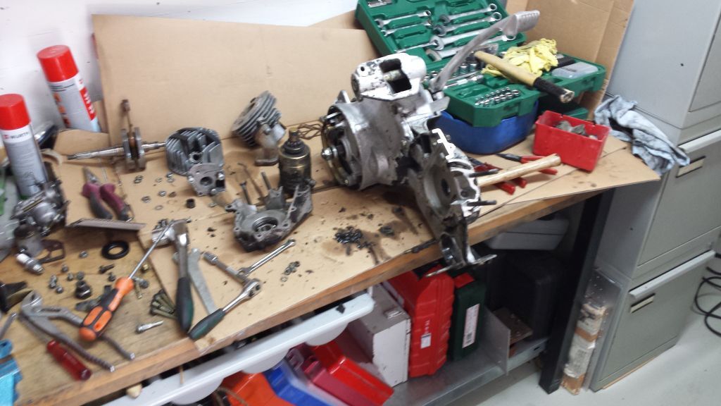

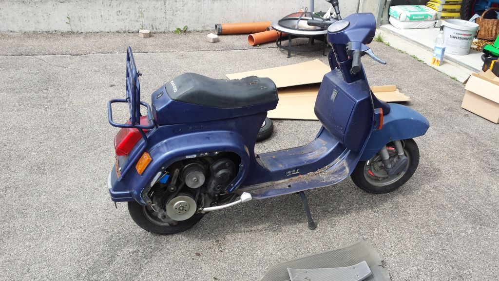

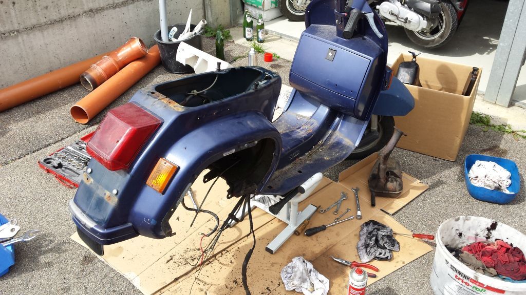

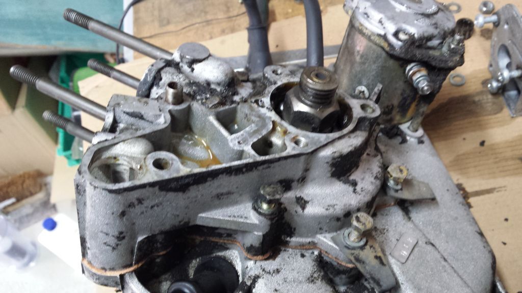

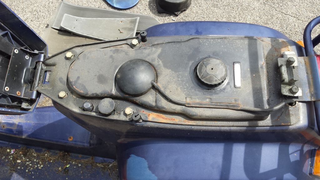

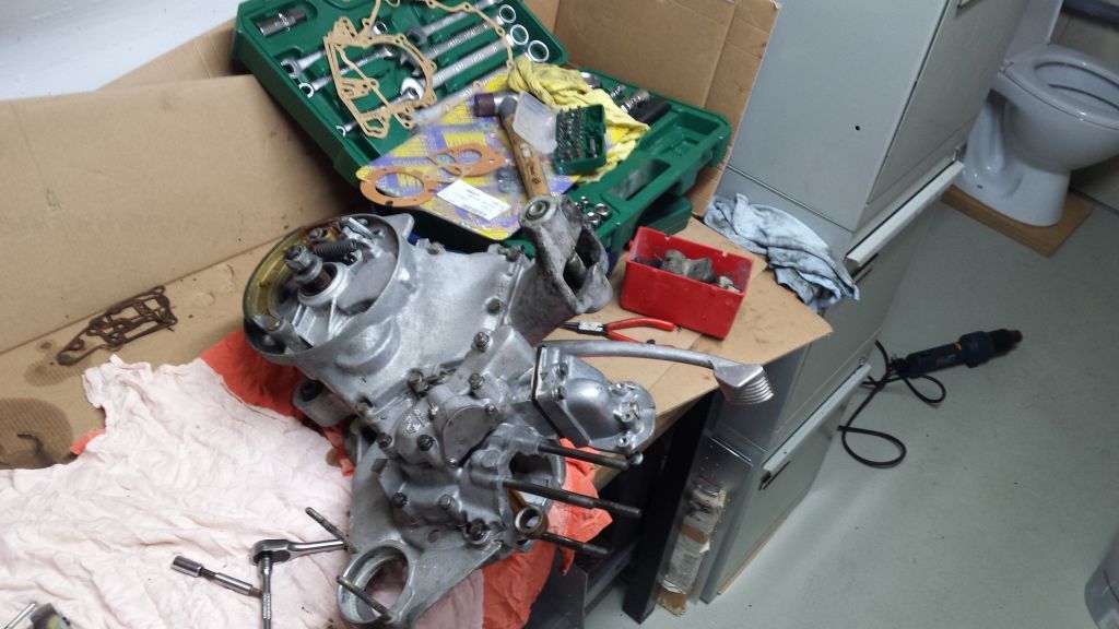

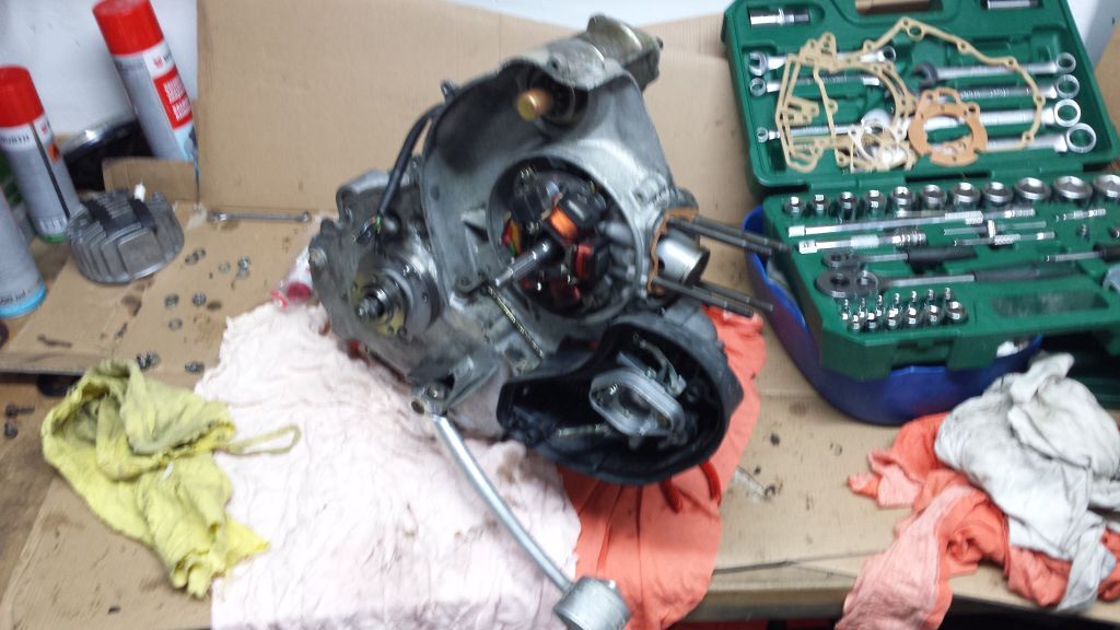

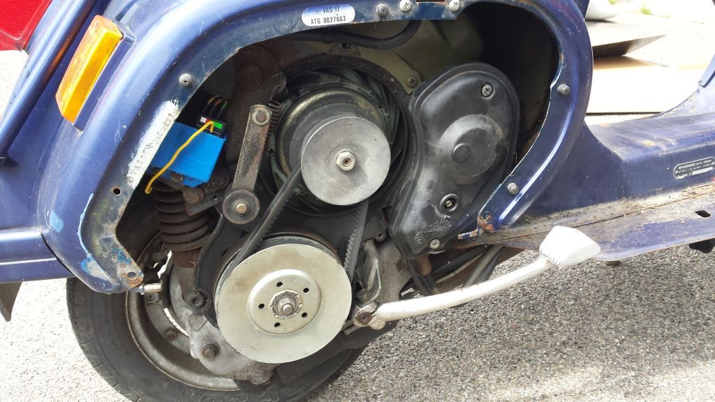

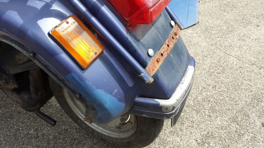

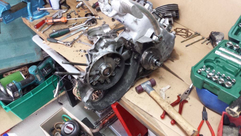

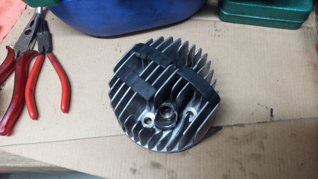

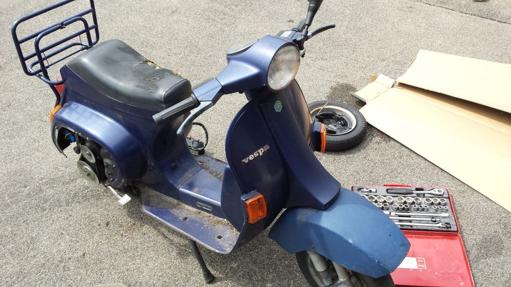

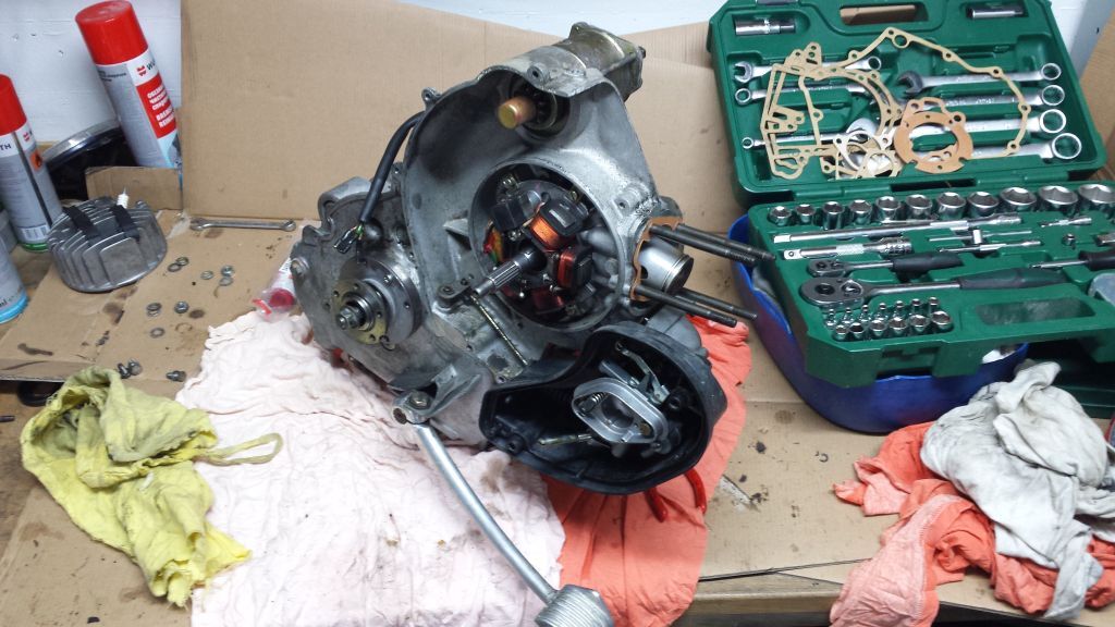

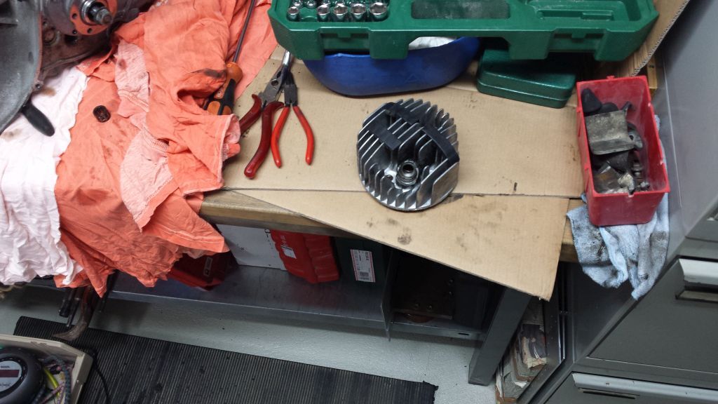

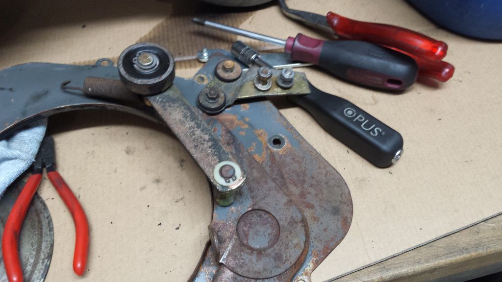

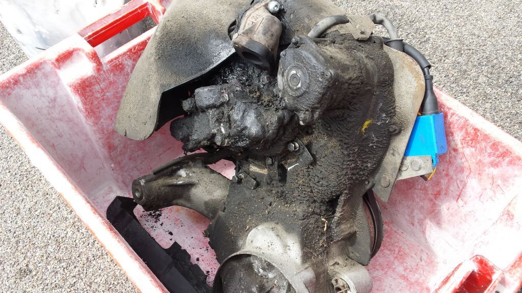

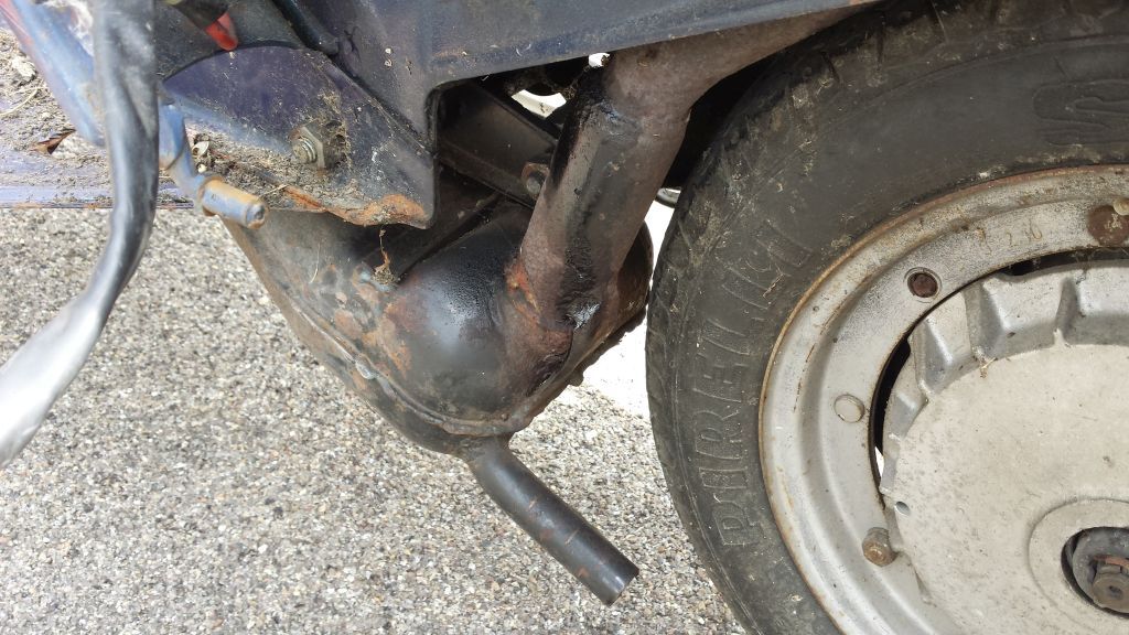

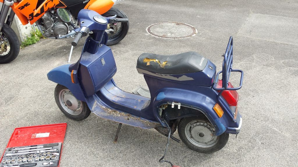

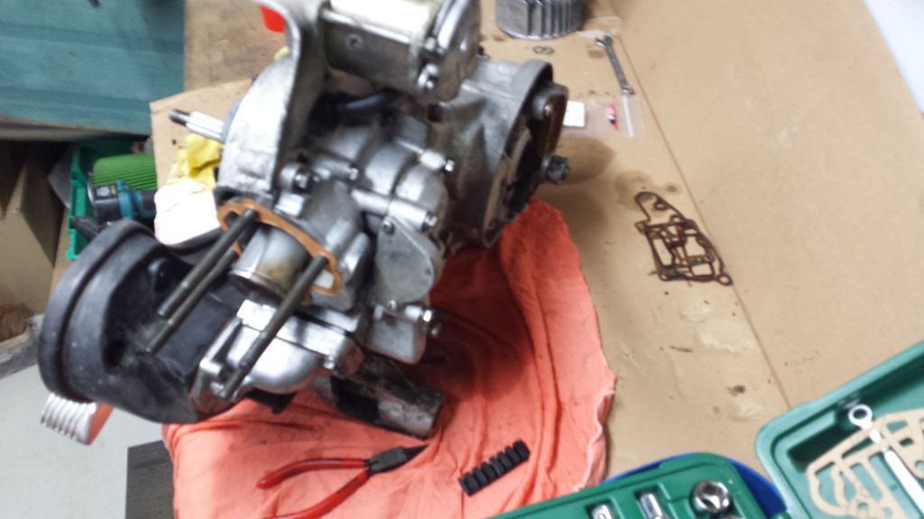

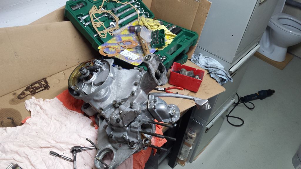

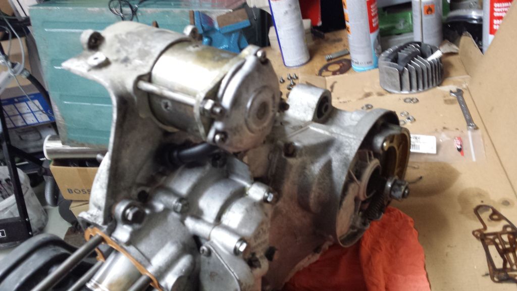

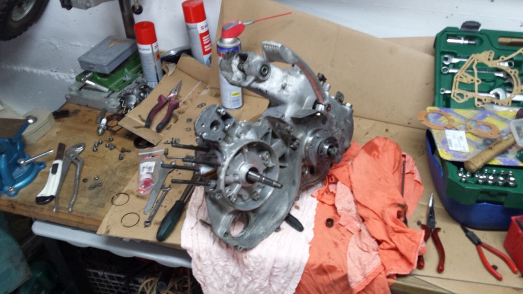

    Morgen zusammen, möchte hier mein kleines Basteltopic eröffnen und euch ein bisschen an meinen Basteleien teilhaben lassen.
    Die PK hab ich vor ein paar Tagen von einem Arbeitskollegen geschenkt bekommen, da er sie nicht zum laufen bekommen hat.
    Die PK war 1994 das letzte Mal angemeldet und stand seitdem in einer Scheune rum.
    Nach einer Vergaserreinigung konnte ich das Motörchen mit einigen Tritten zum Leben erwecken und auch mal eine kleine Runde um den Block drehen.

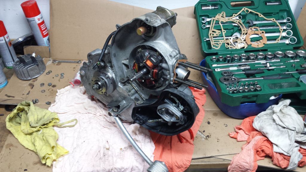

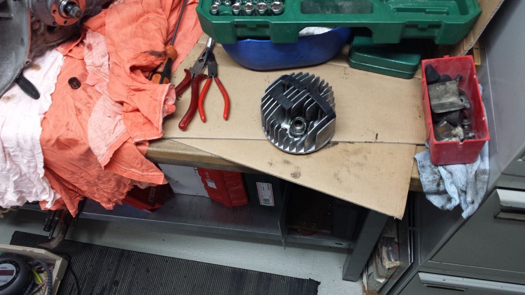

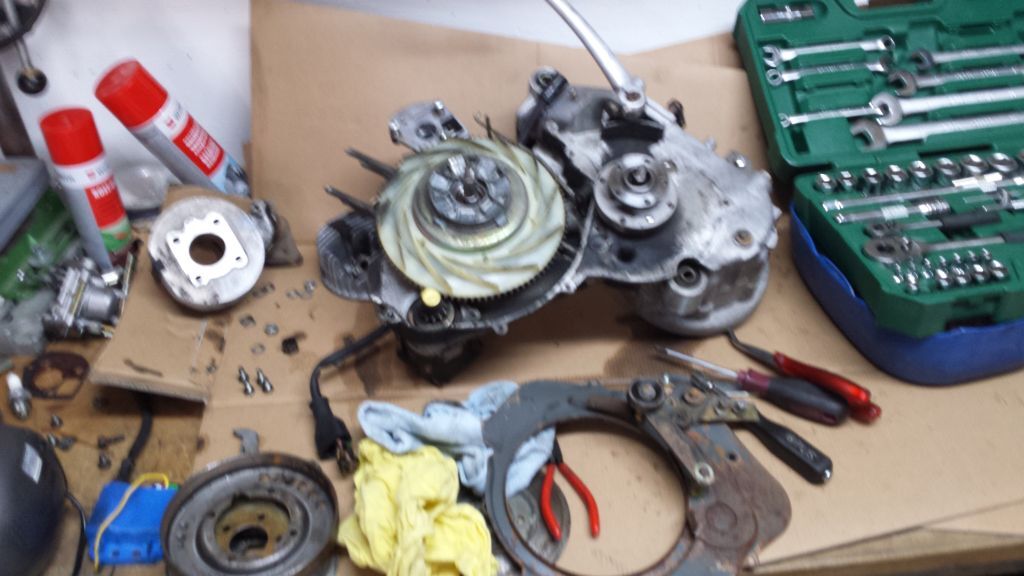

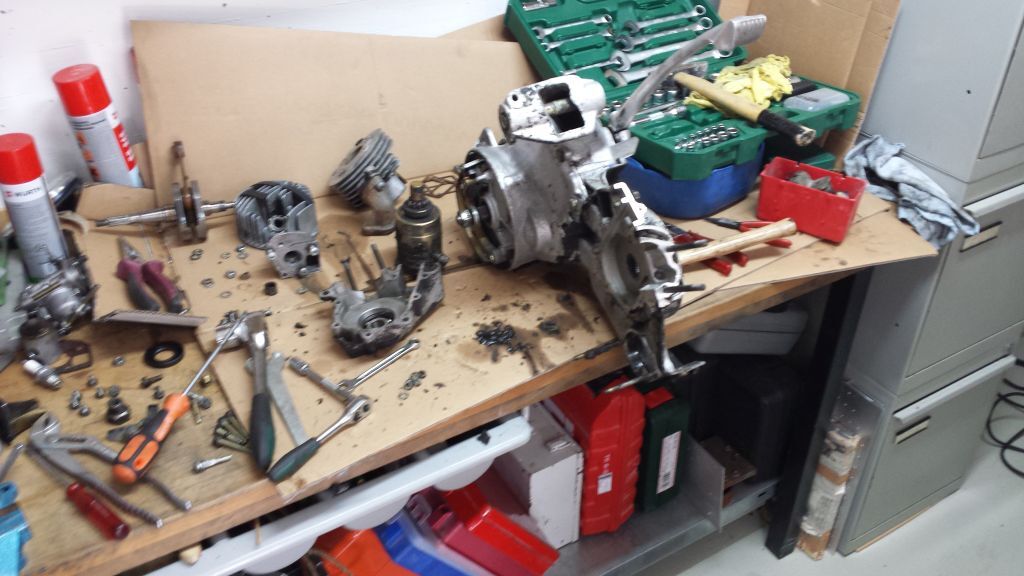

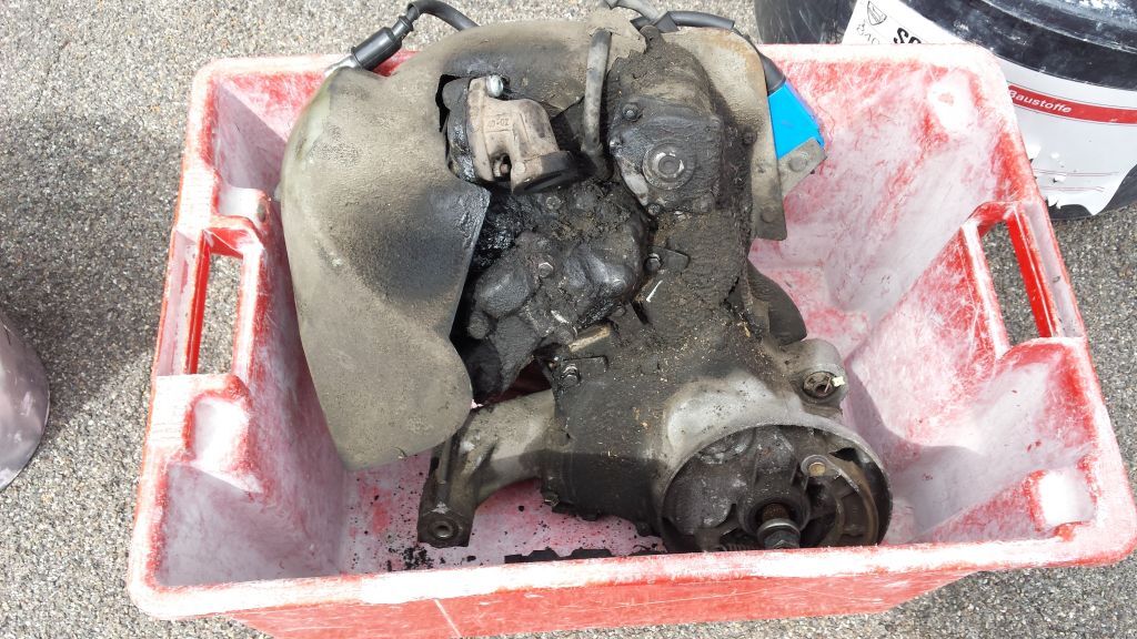

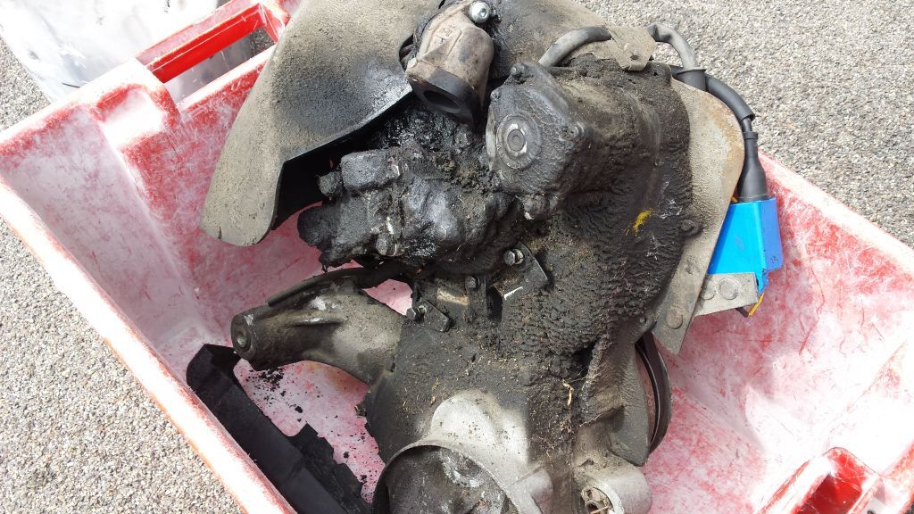

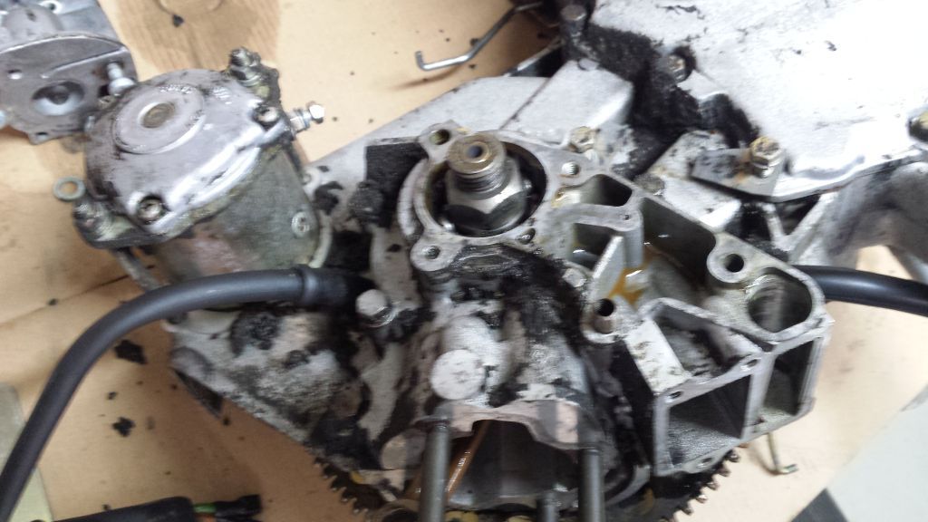

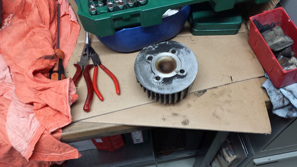

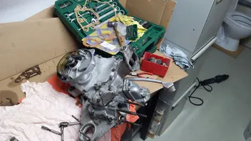

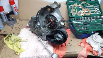

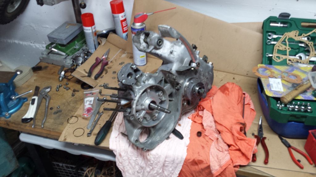

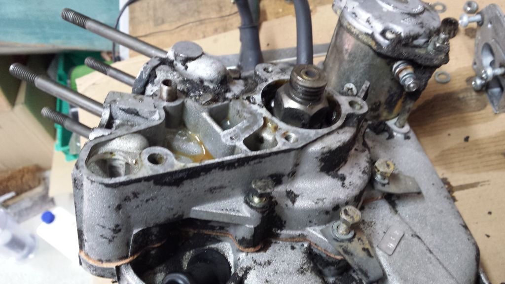

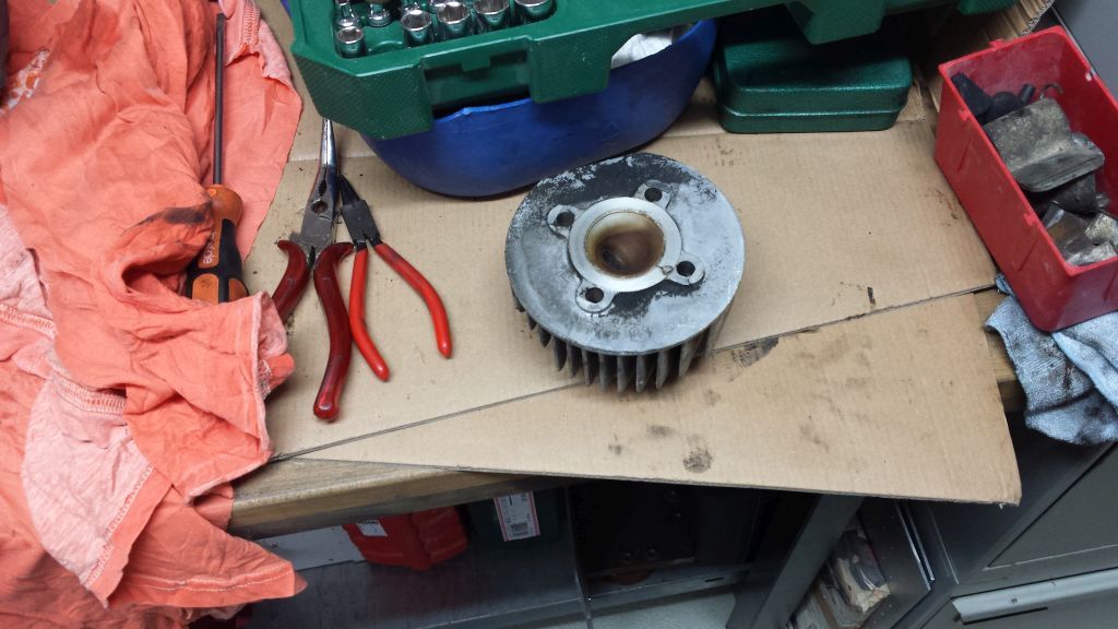

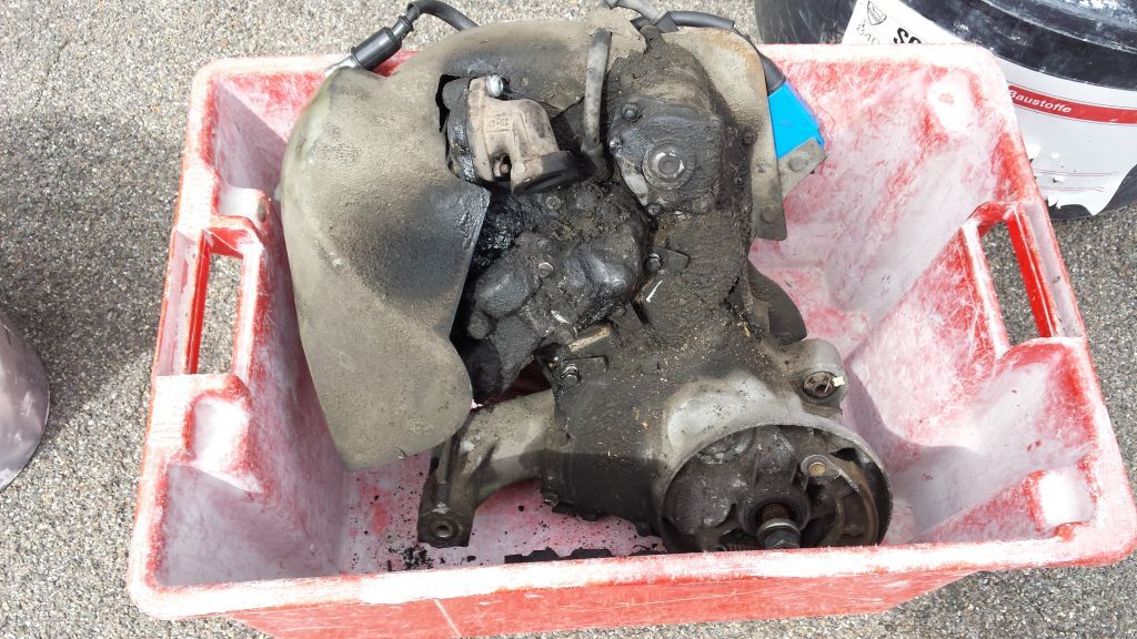

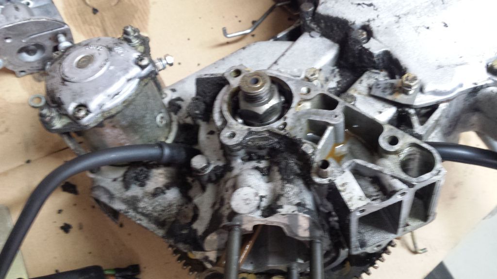

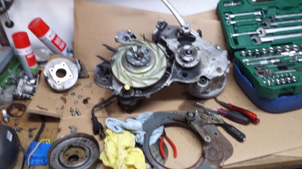

    Aufgrund der allgemein schlechten Optik (überall mit Dosenlack rübergesprüht, Sitzbank gerissen, Motor stark verölt...) hab ich das Ding in den letzten Tagen mal zerfleddert.

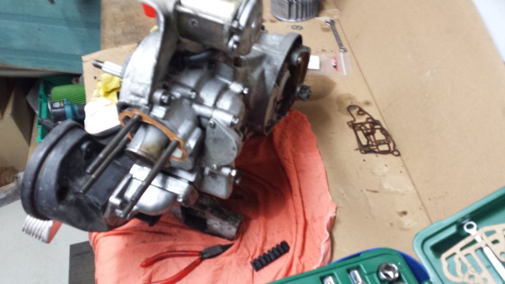

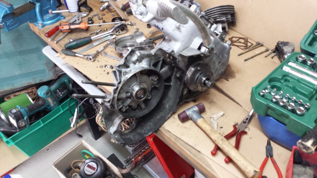

    Der Motor wurde erstmal mit dem Dampfstrahler gereinigt um den ganzen alten Mock zu entfernen, leider ging nicht alles ab, so das ich mich dazu entschlossen hab ihn zu zerlegen.

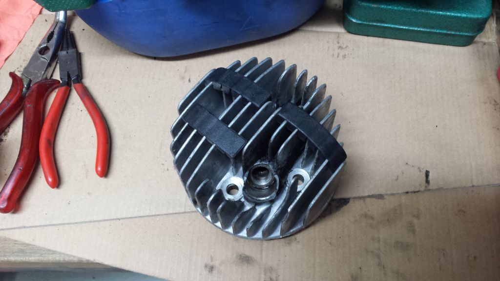

    Alle Teile wurden in Benzin/Dieselgemisch eingeweicht und mit Pinsel und Bürste gereinigt, im Zuge des Zusammenbaus wurden neue Simmerringe/Lager und neue Dichtungen verbaut.

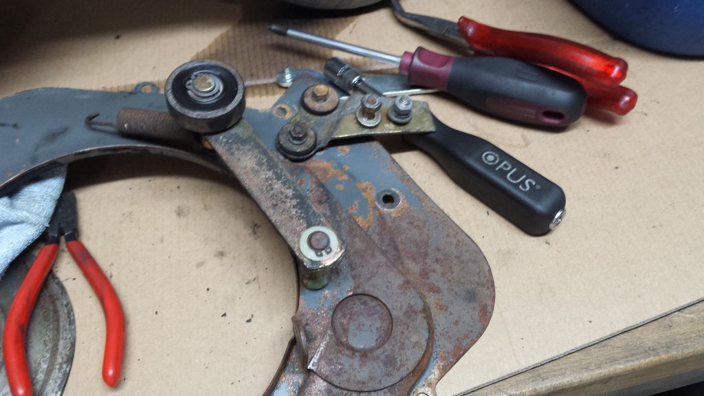

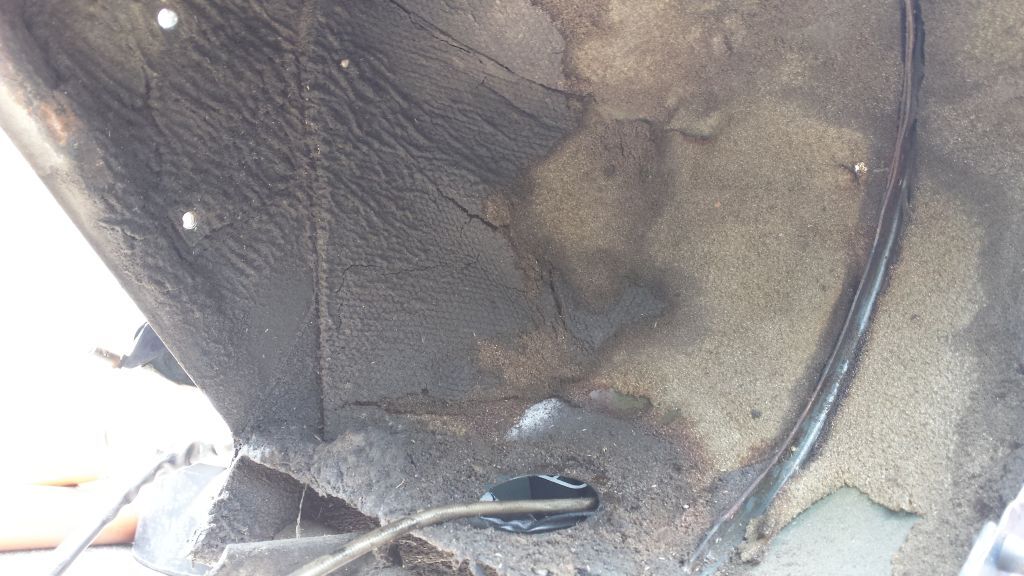

    Ein paar Kleinteile (Gepäckträger/Batteriehalterung/Motorblech, Hauptständer) wurden zum Pulverbeschichten weggegeben.

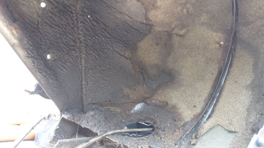

    Am Rahmen und der Vespe selbst findet sich zum Glück nur Flugrost (Dreck konserviert :D ), in den nächsten Tagen wird alles an/abgeschliffen und einheitlich neu lackiert.
    Gelackt wird mit der Dose (hochwertige vom Stahlgruber), Farbe wird vermutlich Nato oliv matt oder grau matt, soll ja Low Budget bleiben und mich einfach nur die 2,5km zur Arbeit bringen.
    So und jetzt noch ein paar Bilders:
    Irgendwie check ich das noch nicht mit der Gallery, deswegen die Bilder leider durcheinander :(
    Ich geh jetzt weiterbasteln ;)
    Grüsse
    Andy

    hahaha geil du schraubst auf dem klo....hihihi
    also wenn du schon am zerlegen bist, wuerde ich sie komplett naggig machen und zum strahlen und lacken bringen.
    ich habe 350.-- sfr in nem industriebetrieb gezahlt....das lohnt sich. erstens wird sauber gestrahlt, grundiert und der lack
    eingebrannt. das haelt viel viel besser als der dosenscheiss. dann hast du fuer die zukunft ruhe, und wenn man mal rechnet
    was man da an dosen braucht fuer grundierung, farbe und klarlack, dann ist der unterschied minim. nicht gerechnet die zeit
    fuer das abschleifen.....
    die lacken dir jede ral farbe.
    ist dann auch nicht wie vom autolackierer, aber wirklich gut und vor allem robust.
    woher kommst du denn aus der schweiz, sonst koennte ich dir mal schreiben wo ich das hab machen lassen, und du koenntest vorher
    auch meine PK mal inspizieren :)
