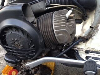

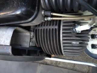

    Moin,
    ich hab in meinem Roller den o.g. Motor verbaut.
    Ich bin allerdings nicht ganz sicher ob hier auch der Originale Zylinder drauf sitzt.
    habt Ihr einen Tipp - woran ich dies erkennen kann?
    habe mal zwei Fotos eingestellt und wäre über einen Tip dankbar.
    gruss Lars

    Kopf runter , Bohrung messen , mehr wissen !!
    von Aussen kann ein Zylinder nicht bestimmt werden , ausser es wäre ein Aluzylinder
    Member of "Rogue Unit SC"
    Der Teufel hört Techno

    Ist merkwürdigerweise ein 135cc dr Satz drauf ?

    Check mal den Motorprefix , vielleicht hat jemand nen 80iger Motor verbaut

    Motornummer ist wie oben beschrieben- müsste vom Gehäuse ein 150er sein....
    Vergaser ist auch ein si 24/24 drauf ..
    irgendwie alles etwas verbastelt
