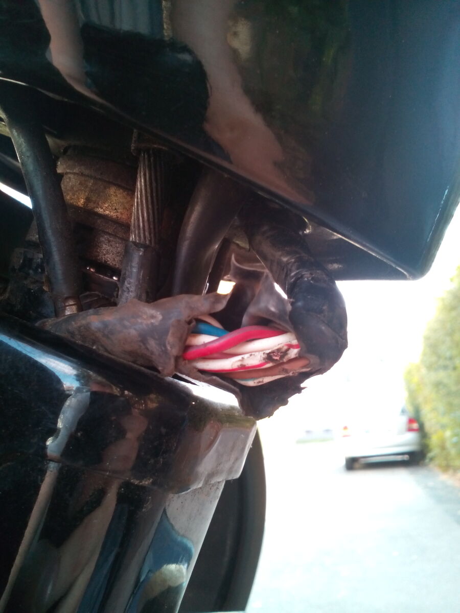

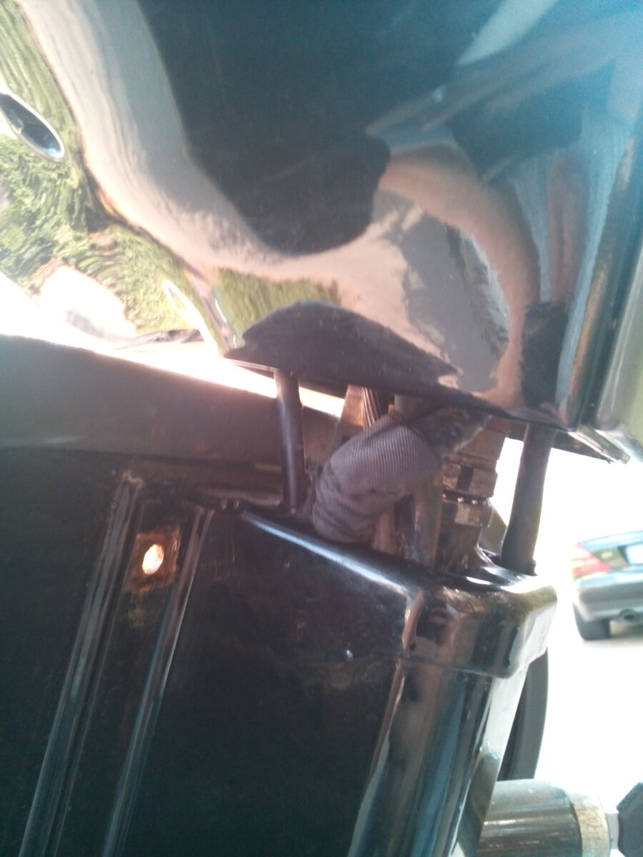

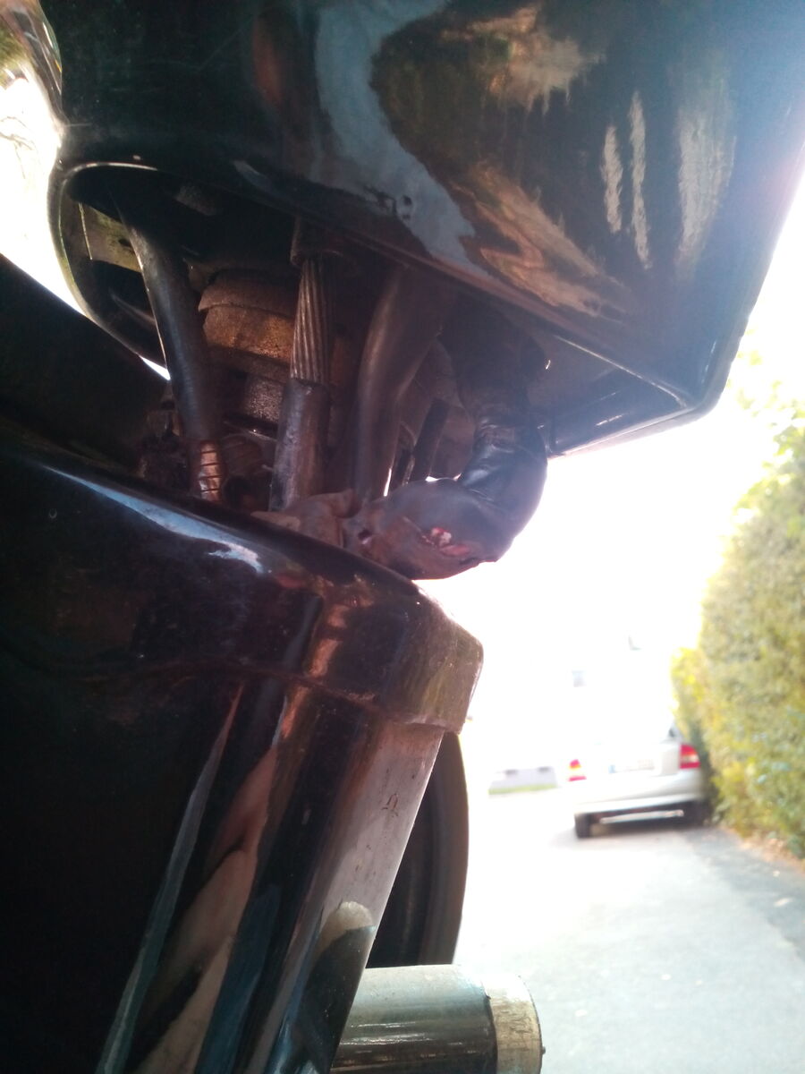

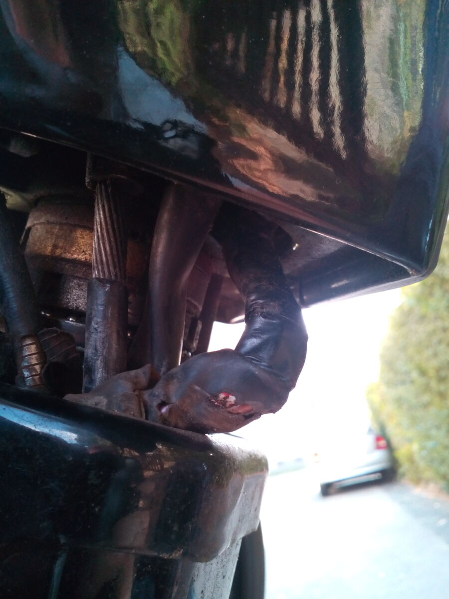

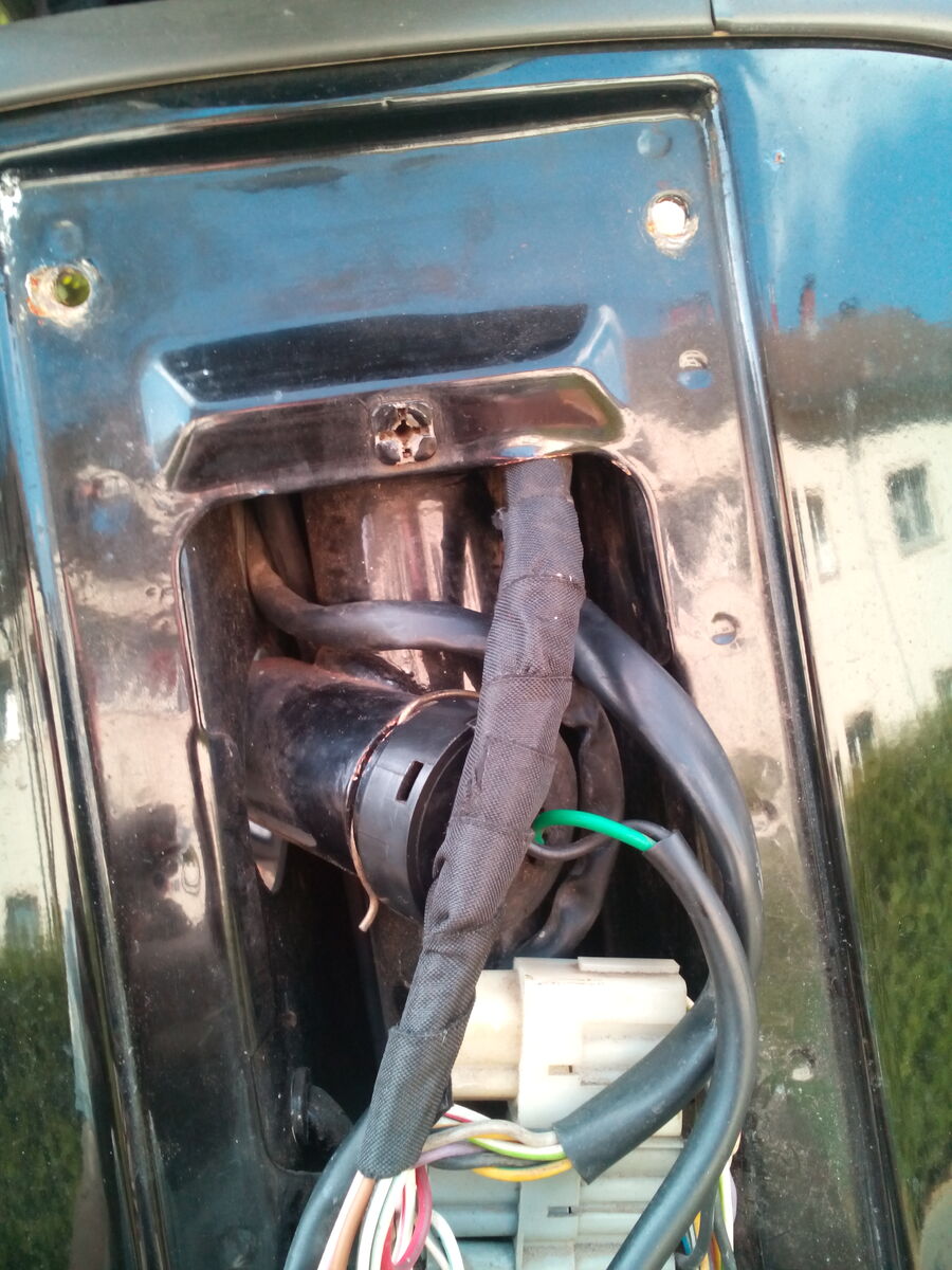

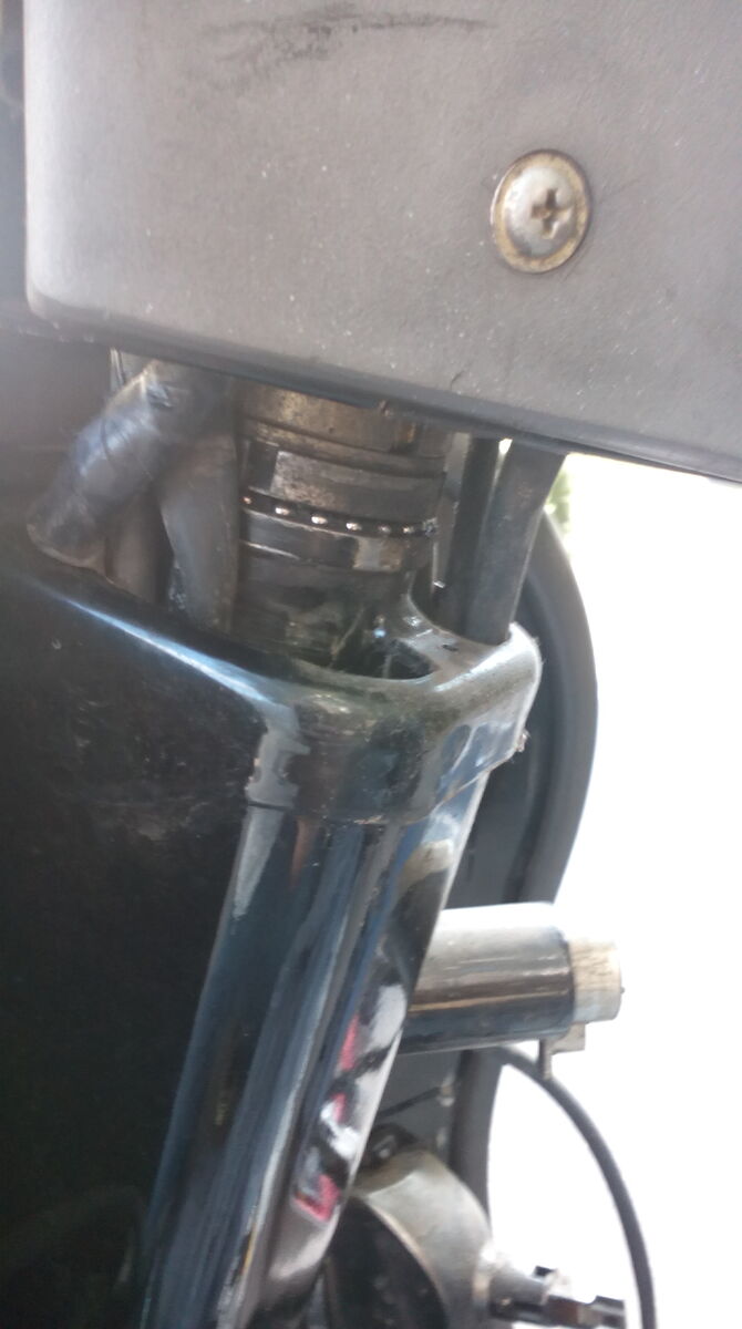

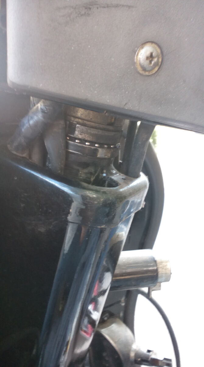

    Hab gra mal die Kaskade abgenommen und mir die Kabel vom Lenker hinabführend angesehen.
    Dort waren wie erwartet ein paar kabel am Rahmen entlang angeschubbert, habe sie soweit alle wieder gepflickt und siehe da, alles funktioniert wieder...
    -AUßER- die Anzeige für den Blinker am Tacho, die Blinker blinken tadellos, jedoch im Tacho kommt nichts an. Abblendlicht und Fernlicht arbeiten wieder einwandfrei und auch beim lenken keine unterbrechungen.
    Hat jemand eine Idee woran das mit der Blinkeranzeige liegen könnte?! immerhin hat diese heute Morgen ja noch geleuchtet, wie auf dem Video zu sehen.
    Danke euch nochmals im vorraus
