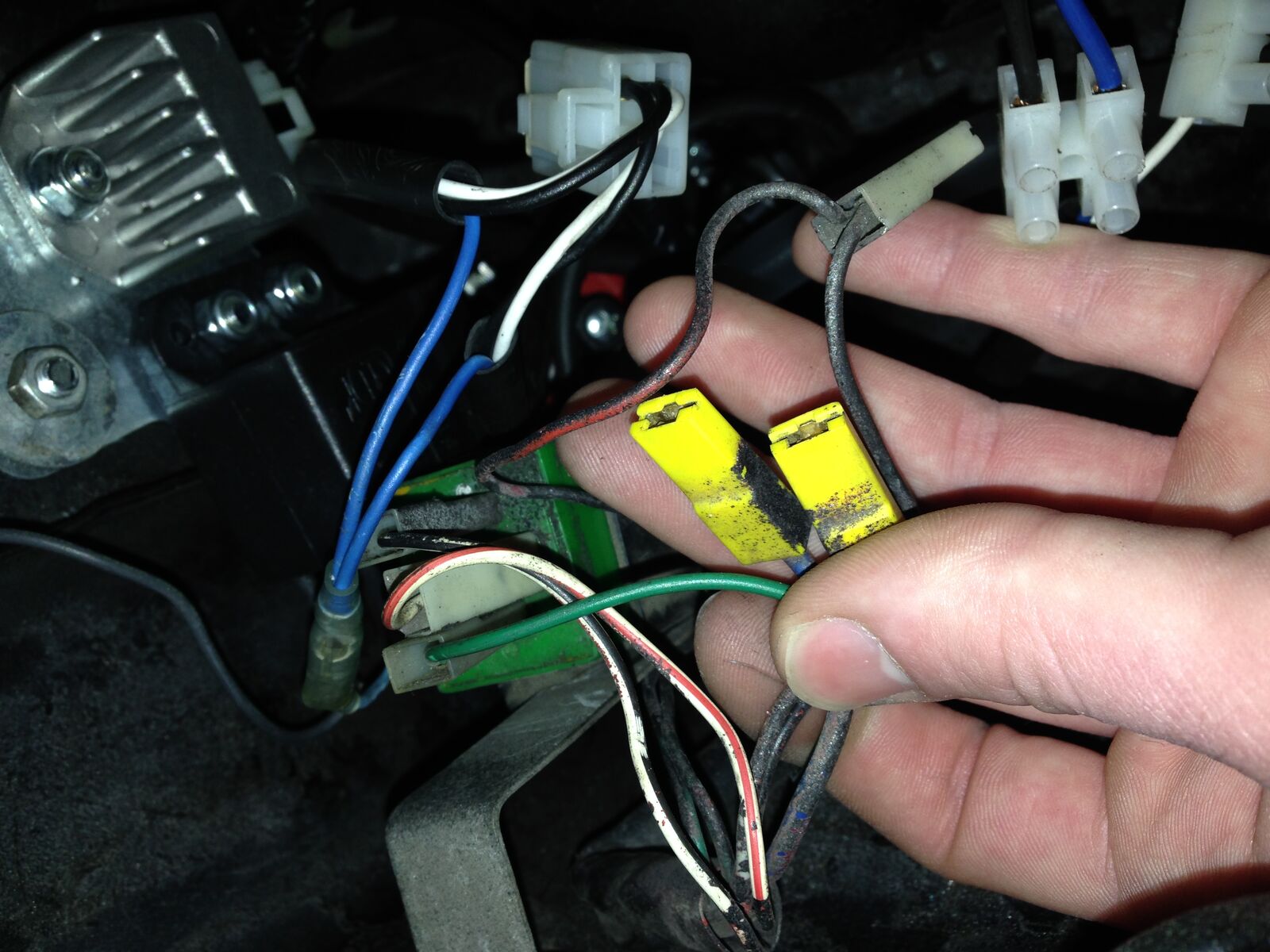

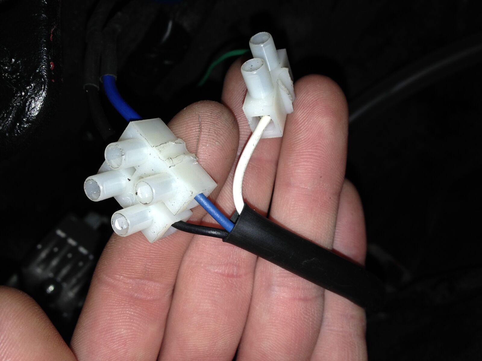

    moin moin,
    hab folgendes problem...
    habe eine neue polini zündung verbaut.
    funke ist auch da nur leider bekomme ich kein licht,blinker,hupe und bekomme den roller auch nicht mit dem schlüssel aus
    überall kein saft da ... kabelbaumseitige farben:schwarz,blau,grün/
    zündungsseitige farben: schwarz,blau,weiß/ egal wie ich es anklemme passiert nichts
    leider steht auch in der original anleitung nicht,wie man sie anklemmt da nur beschrieben ist für ne V50und für pk125
    leider habe ich die kabelfarben nicht in meinem fahrzeug wie in der anleitung beschrieben
    hat jemand so eine zündung schon einmal verbaut,evt fotos
    danke euch schon mal ;)
    die kabel habe ich jetzt noch übrig...

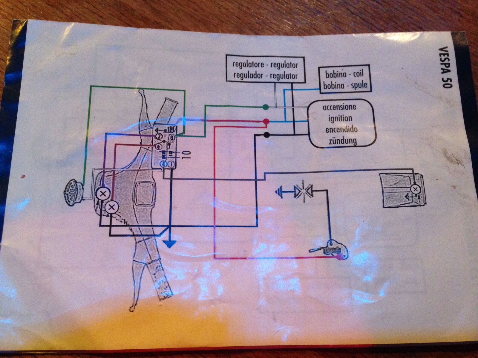

    So mehr gibt es nicht
    auch nur für v 50
    kabelfarben stimmen nicht mit meinen über ein hab aus der original zündung 6 kabel 3 gehen an die original cdi fällt ja weg und die anderen drei sind blau ,schwarz ,grün
    danke hoffe mir kann jemand helfen

    Laufen lassen und Durchmessen.
    Schwarz wird masse sein, Grün der Killschalter und Rot das Stromführende Kabel zum Regler

    Hab alles schon durch schwarz an schwarz dann grün an weis
    das blaue kabel vom kabelbaum geht ins Leere , war Scheinbar mal ne EleStart und der stecker baumelt da nur rum eigentlich sollte es so laufen hab mal gemessen und an dem weißen kabel der zündung kommt nur 4 volt rauss im Leerlauf

    Wo kommen denn die 2 gelben stecker und der eine weiße stecker denn Original hin?
  • fgib
    222
    15,187
    2,890
    Burgwedel, Deutschland
    PK 50 XL1, PX80 Lusso
    Die Milden Jungs
    • December 23, 2014 at 11:19
    Spannungsregler.
  • VespaBlack1992
    90
    Köln
    PK 50 XLII
    • December 23, 2014 at 11:21
    Ok ich habe ja den neuen mit 4 pinnen
    wo auf der rechten Seite oben und unten sidn ja jeweils einmal Schwarz und weiß ....wo stecke ich dann den blauen rein und was ist mit den restlichen 2 Kabeln des Originalreglers?
