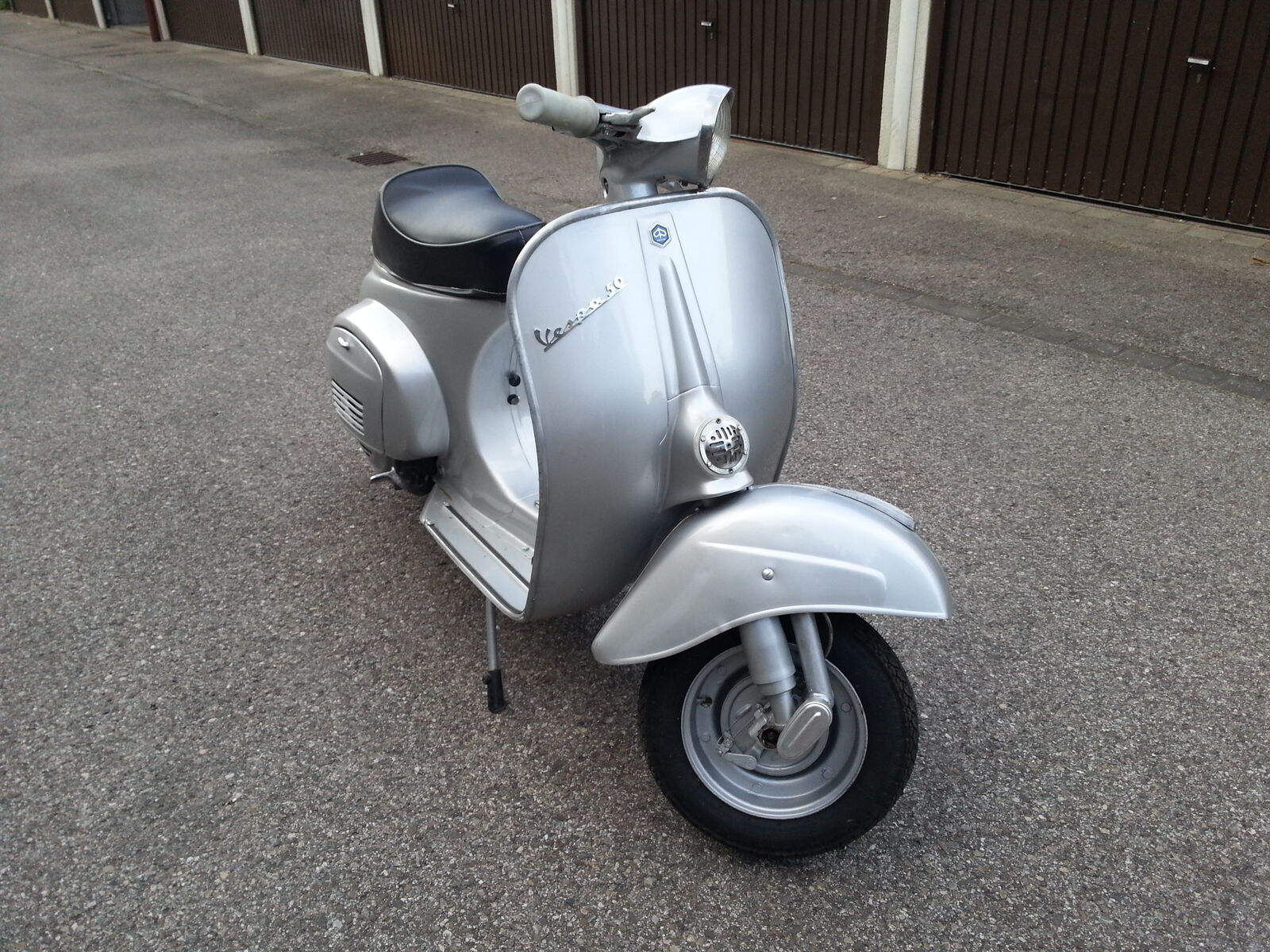

    habe seit diesem Jahr meine 50L und bin völlig zufrieden den Schritt gemacht zu haben, mir eine alte Dame zu holen.
    Habe sie damals hier über das Forum entdeckt und es war liebe auf den ersten Blick. :D
    2 Tage später war sie dann in meiner Garage gestanden.

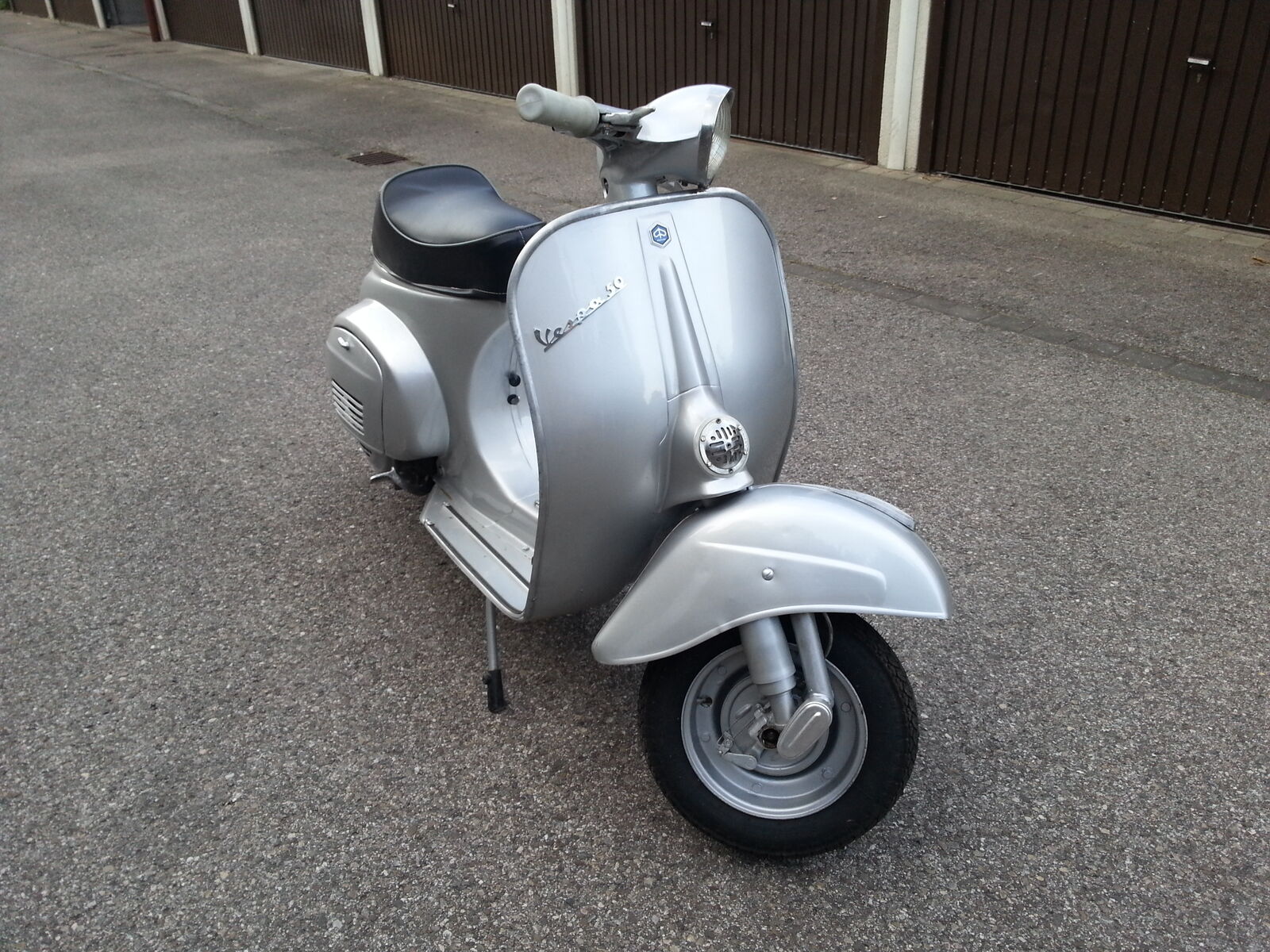

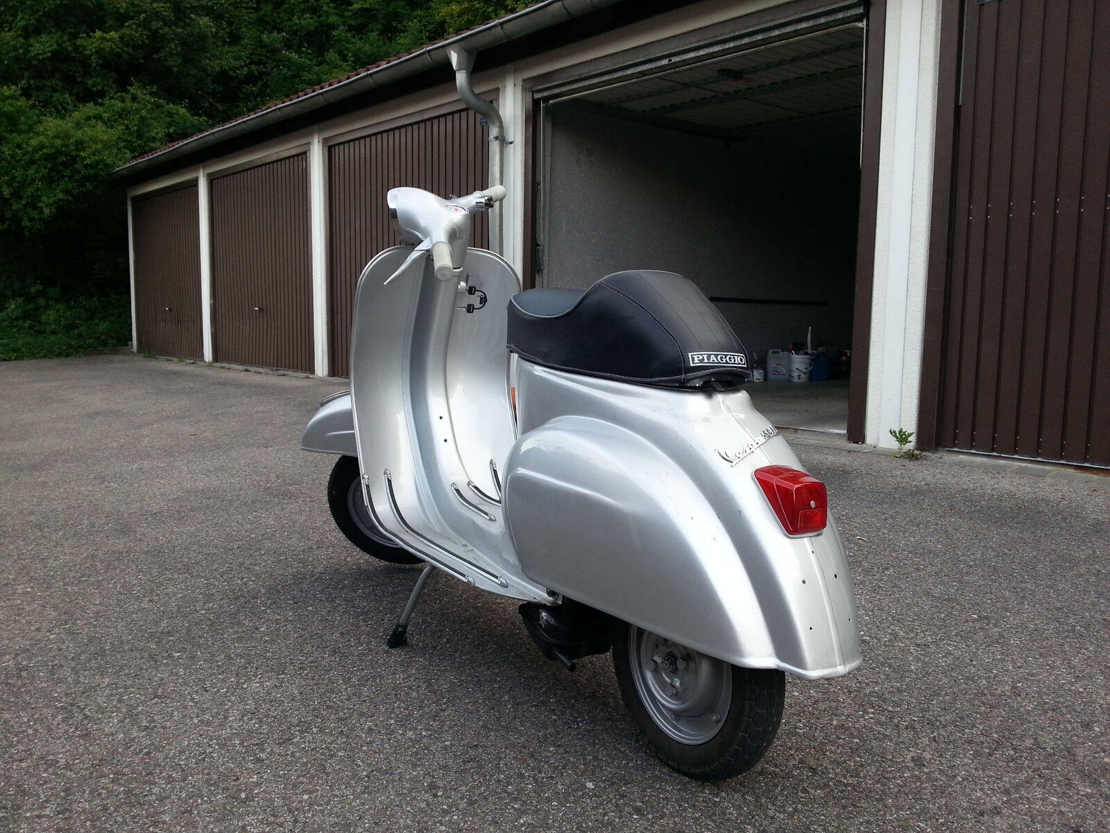

    So hatte ich sie damals gekauft.

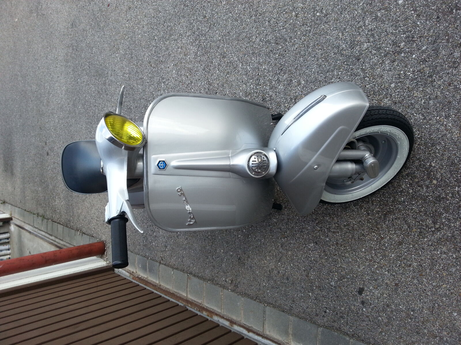

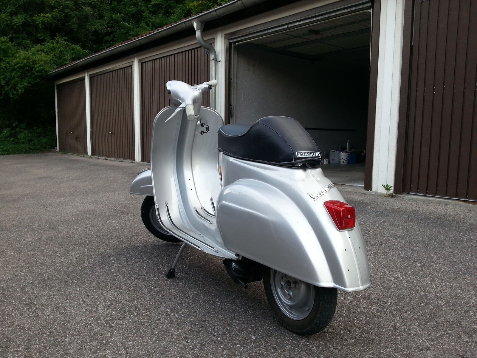

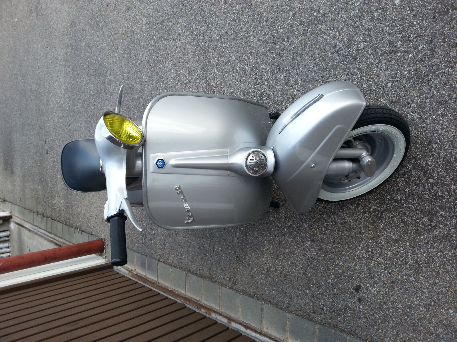

    Kurz darauf hatte ich den Reiz 10Zoll mit WW-Reifen zu fahren.
    Und da sie wirklich nur schleppend Berge hoch kam, musste ein neuer Zylinder + Auspuff her.
    Das letzte Bild von 2014.

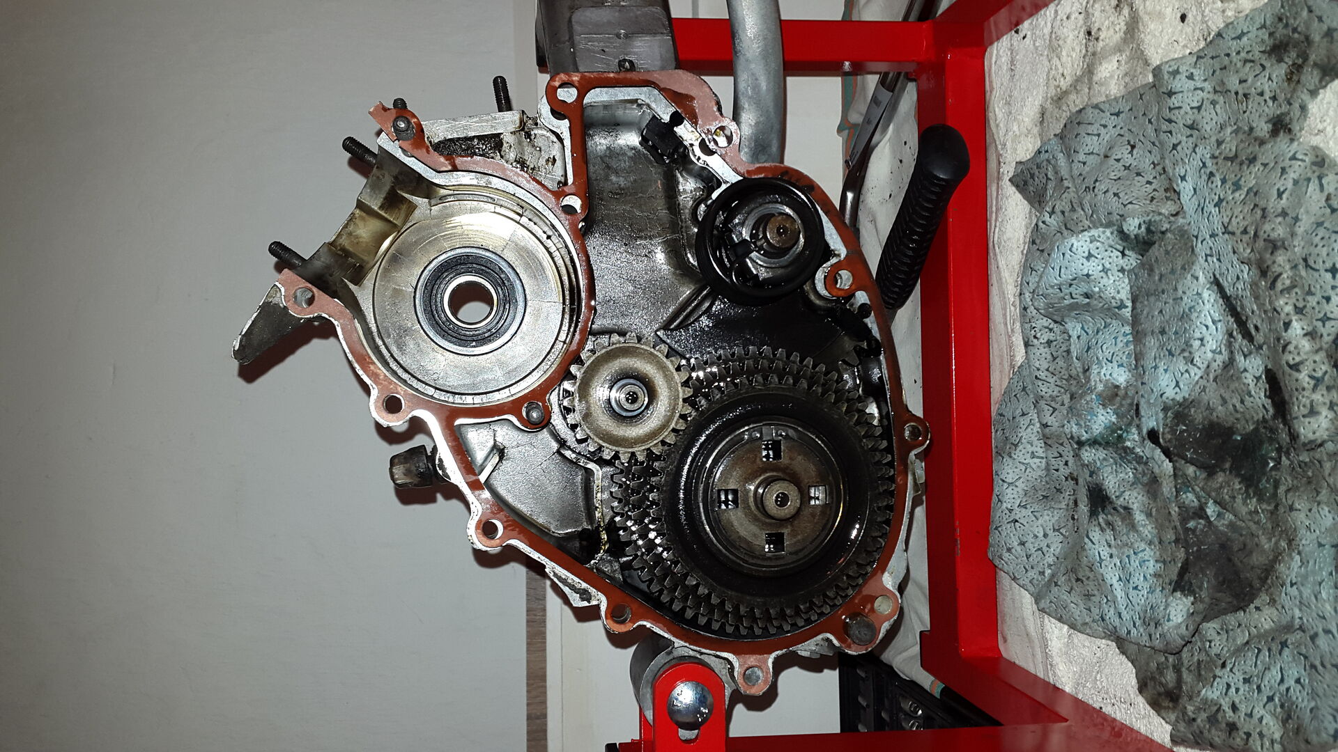

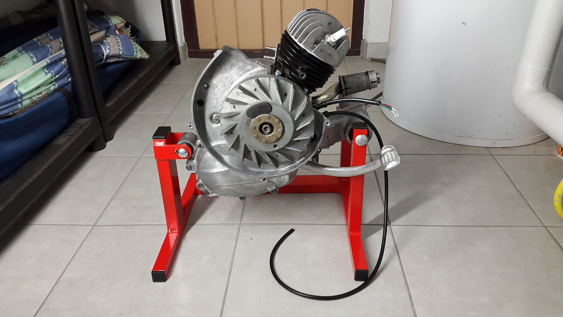

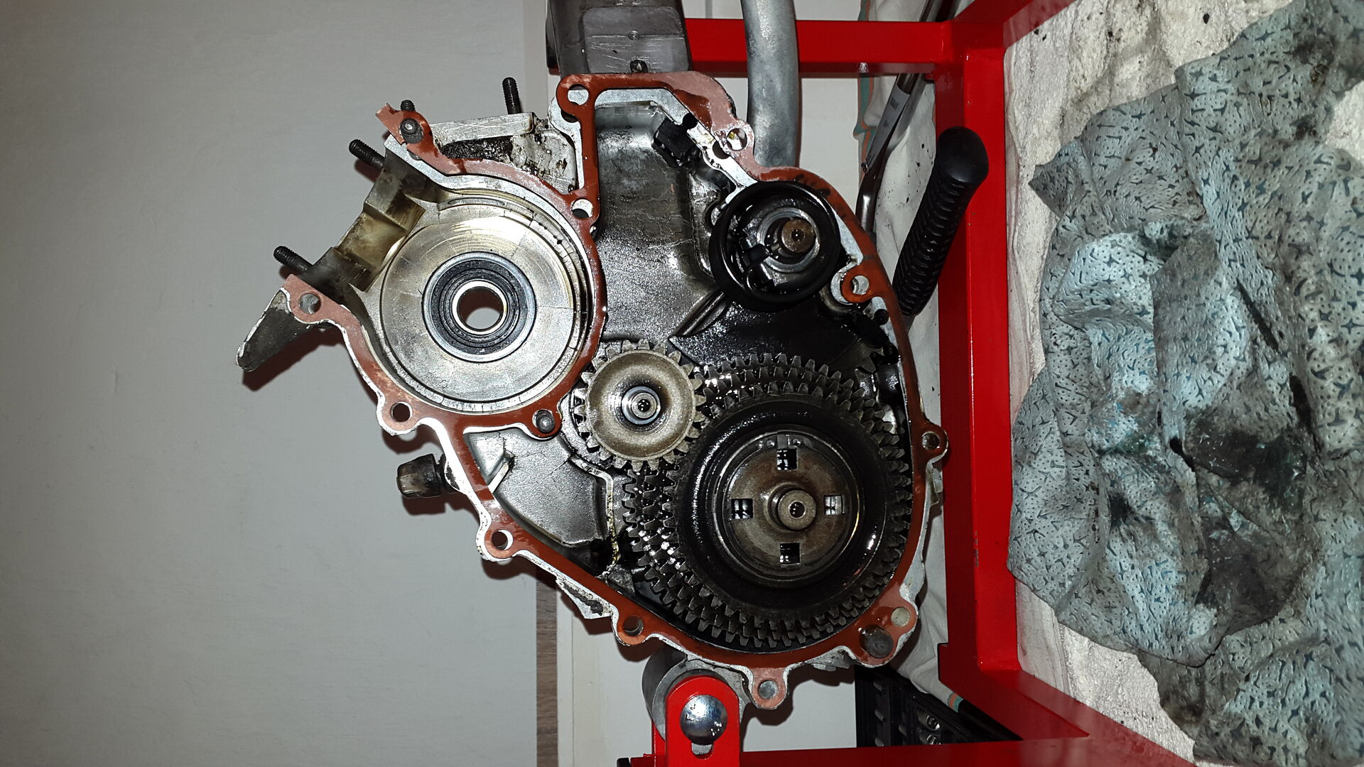

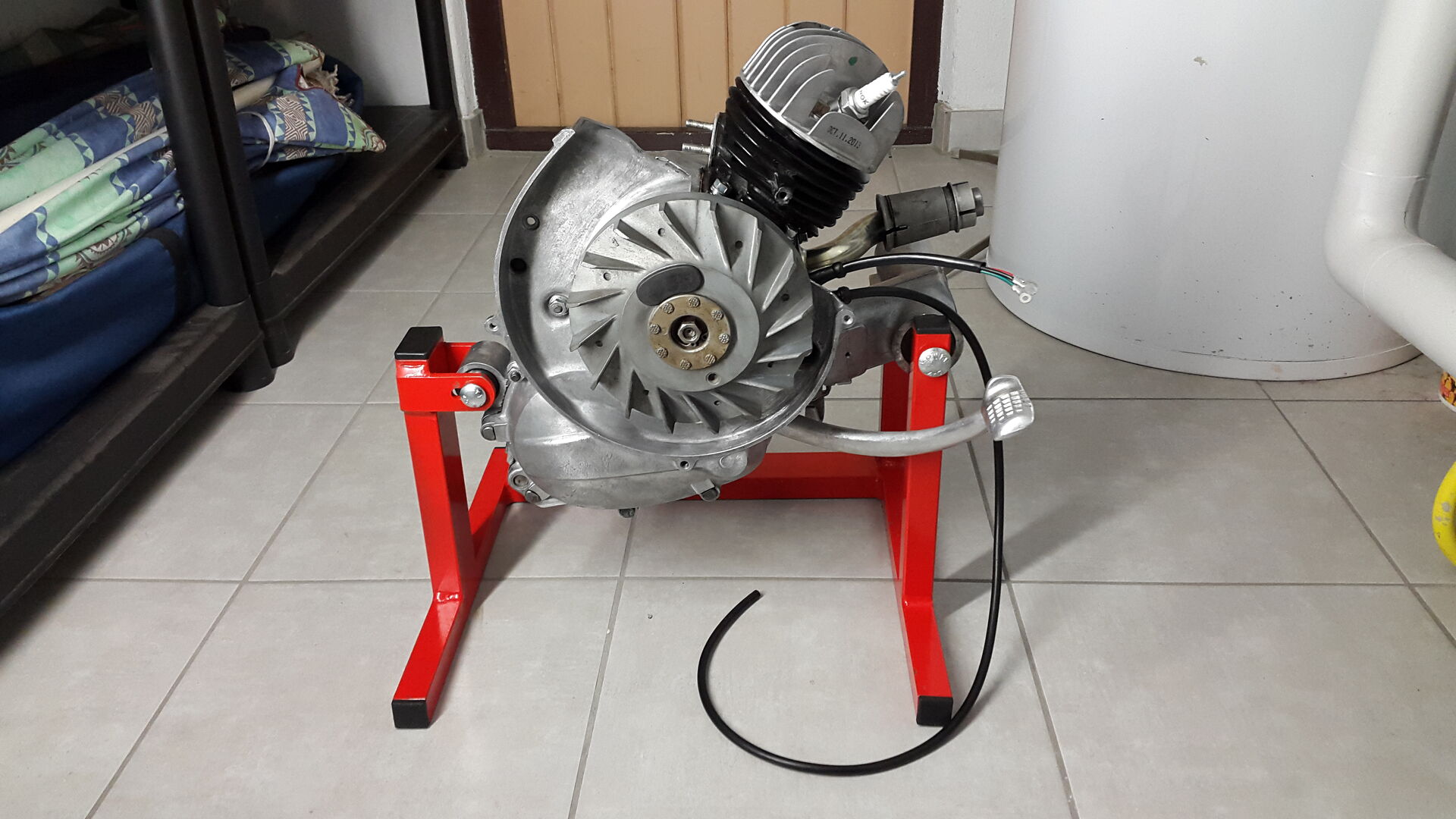

    Letzte Woche hab ich nun den Motor in Angriff genommen, gereinigt und komplett neu gelagert und neu abgedichtet.
    Zündkabel und Leitungen der Zündgrundplatte habe ich auch gleich mit erneuert.

    Fährst du die öfter bzw. im Alltag ? Dann würde ich die WW Reifen wieder runterschmeissen. Meine Mutter findet WW Reifen richtig toll und wollte diese auch auf ihrer Vespa. Fahren sich bei Leichter Nässe eher schlecht. Welche Weisswandreifen fährst du ?
    Und wenn eh ein neuer Kabelbaum reinkommt, warum nicht gleich mit 12V?
  • Danke!
    Ist leider kein O-Lack mehr, allerdings hat sie mittlerweile leicht den touch eines O-Lacks.
    Dieses Jahr bzw. seitdem ich sie hab (Juni) bis oktober hab ich ca. 1000km gemacht.
    Sie wird nur bei schönem Wetter gefahren, deshalb kann ich bezüglich den Reifen bei Nässe nichts sagen. Sind von Shinko, die waren mit den Felgen vormontiert und lassen sich soweit ich beurteilen kann sehr gut fahren, waren bis jetzt ca. 600km drauf.
