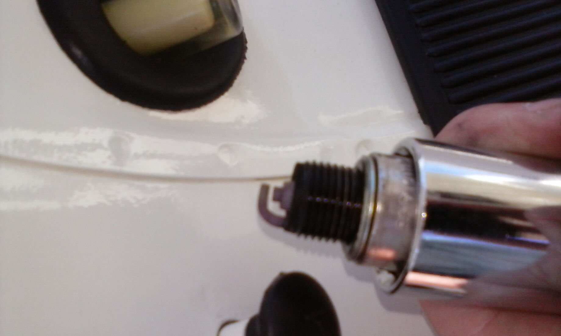

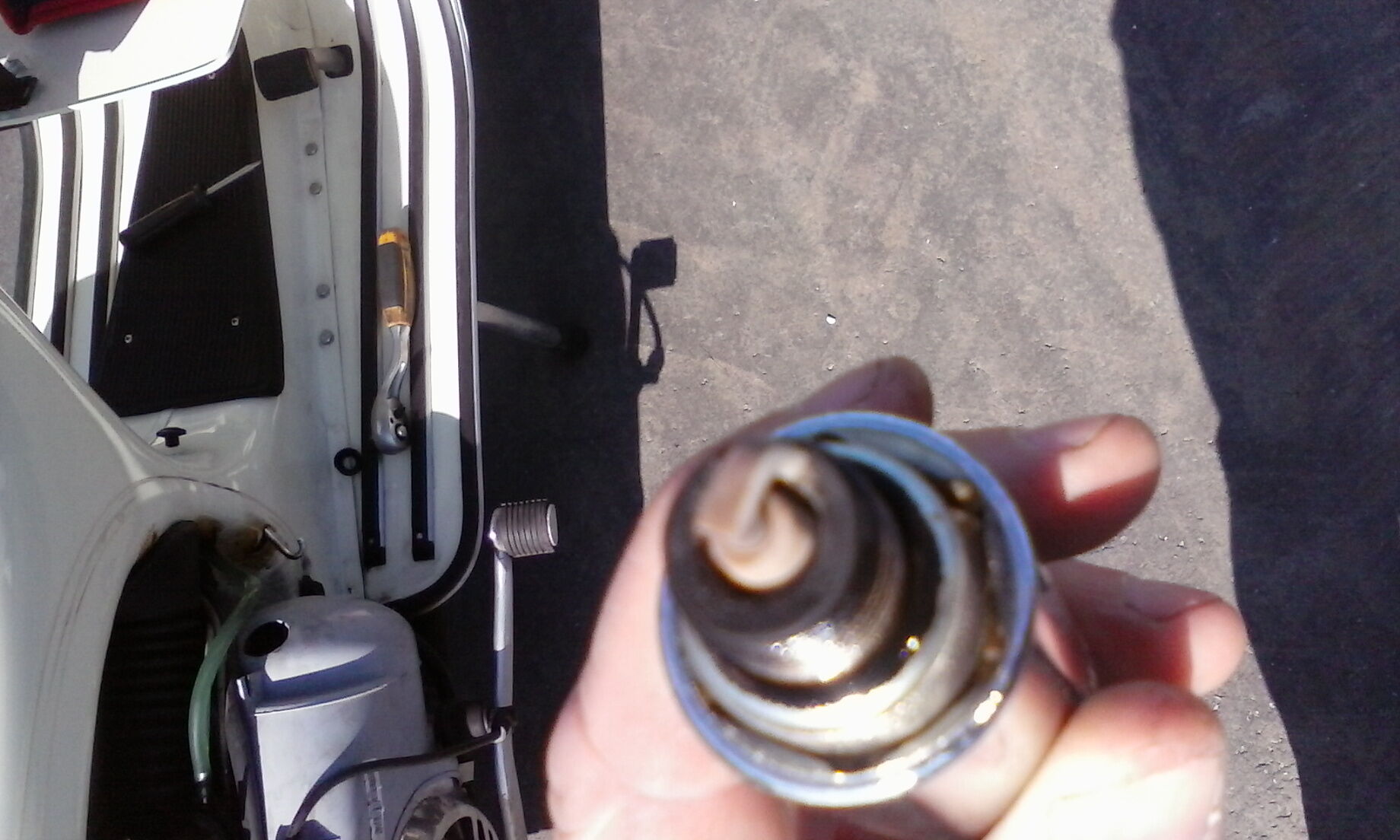

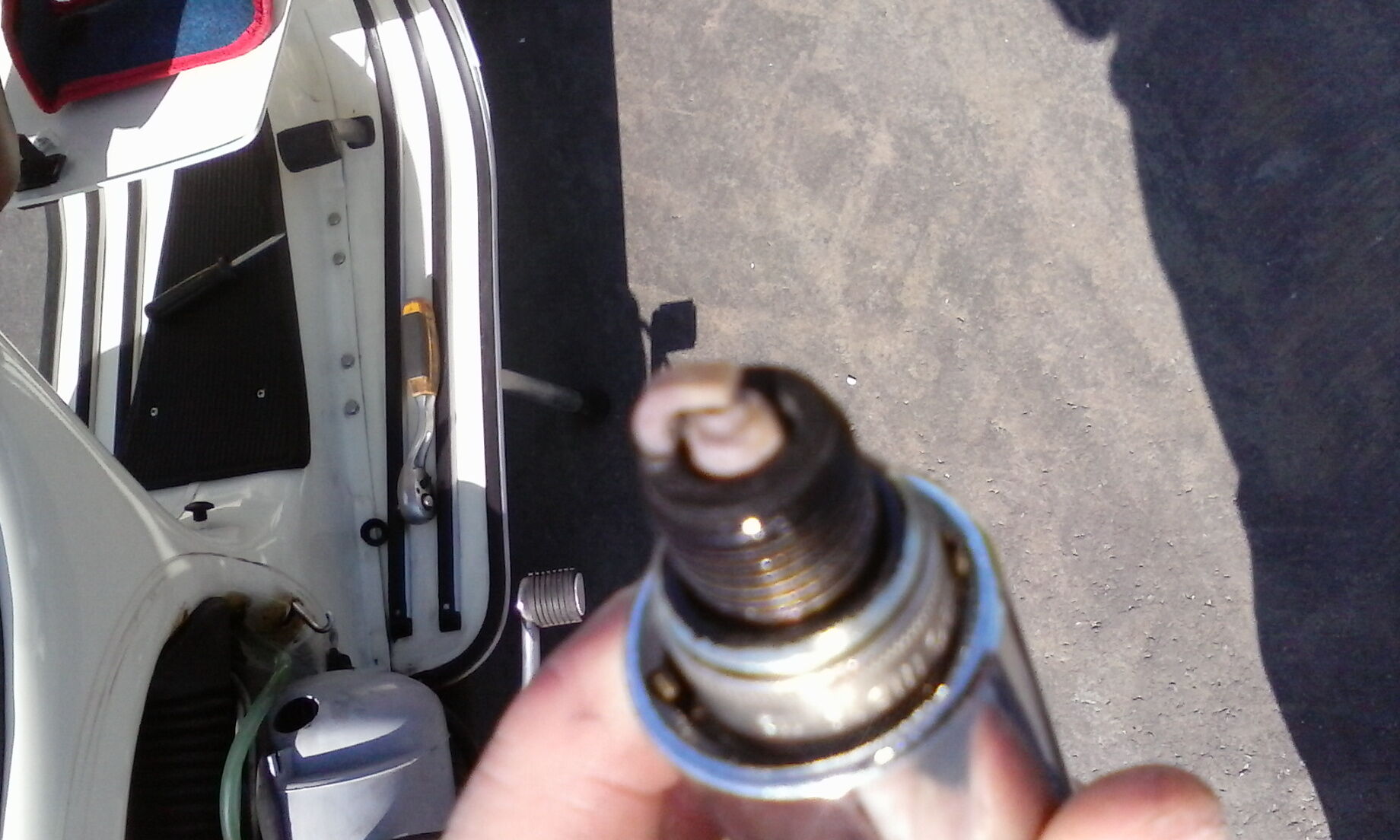

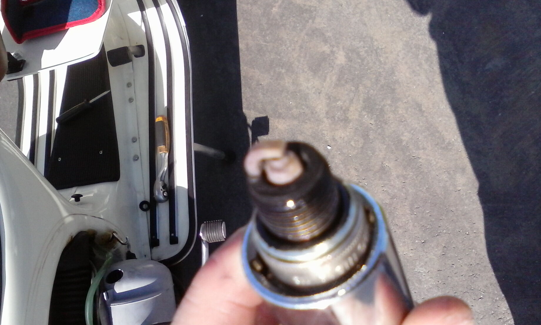

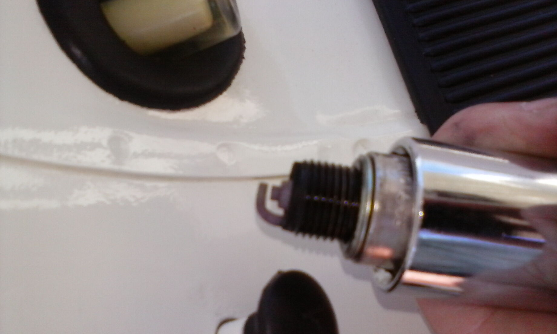

    habe vor kurzem meiner LML 2 Takt mit Kat nen Sip Road 2.0 gegönnt und den Katauspuff rausgeschmissen.
    Leider findet man über die LML und Kat Vespas wenig
    Original Bedüsung LML war 160 BE 3 HD 92 ; ND 40 -130
    Nun hab ich die HD auf 102 gewechselt, die ND auf 48 / 140. Ist das zu Mager??
    Er ruckelt beim gas wegnehmen im Teillastbereich...
    Zum starten brauch ich eigentlich kein choke
    ach ja und es ist der Luftfilter mit Loch drin.
    Kerzenbild sieht so aus:

    meine lml lief mit der Hauptdüse 98 am Besten das war die Einzige Änderung, Nebendüse blieb die alte drinnen, wichtig ist nur die Leerlaufgemischschraube immer neu einstellen nach Düsen oder Auspuff Tausch.
    Luftfilter mit Loch erfordert mindestens 2 Größen bei der HD mehr.
