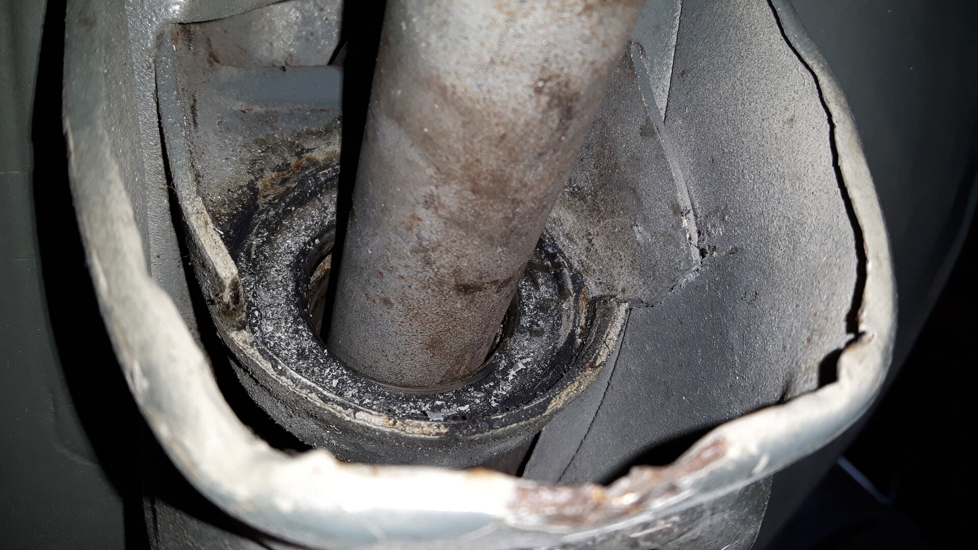

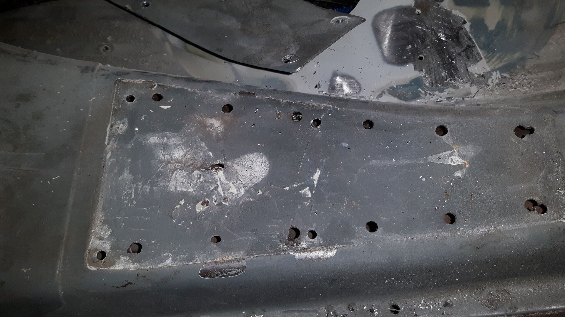

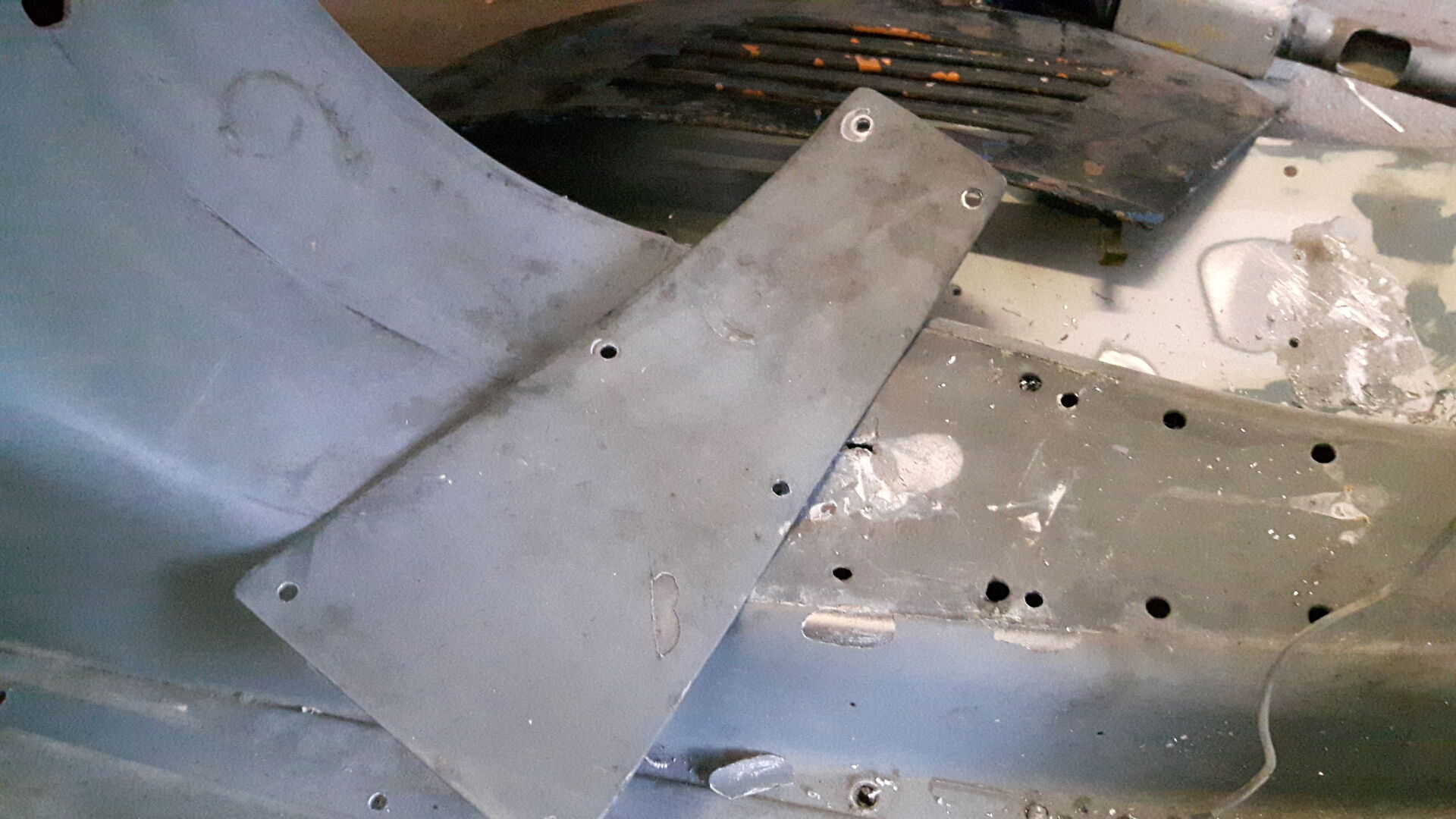

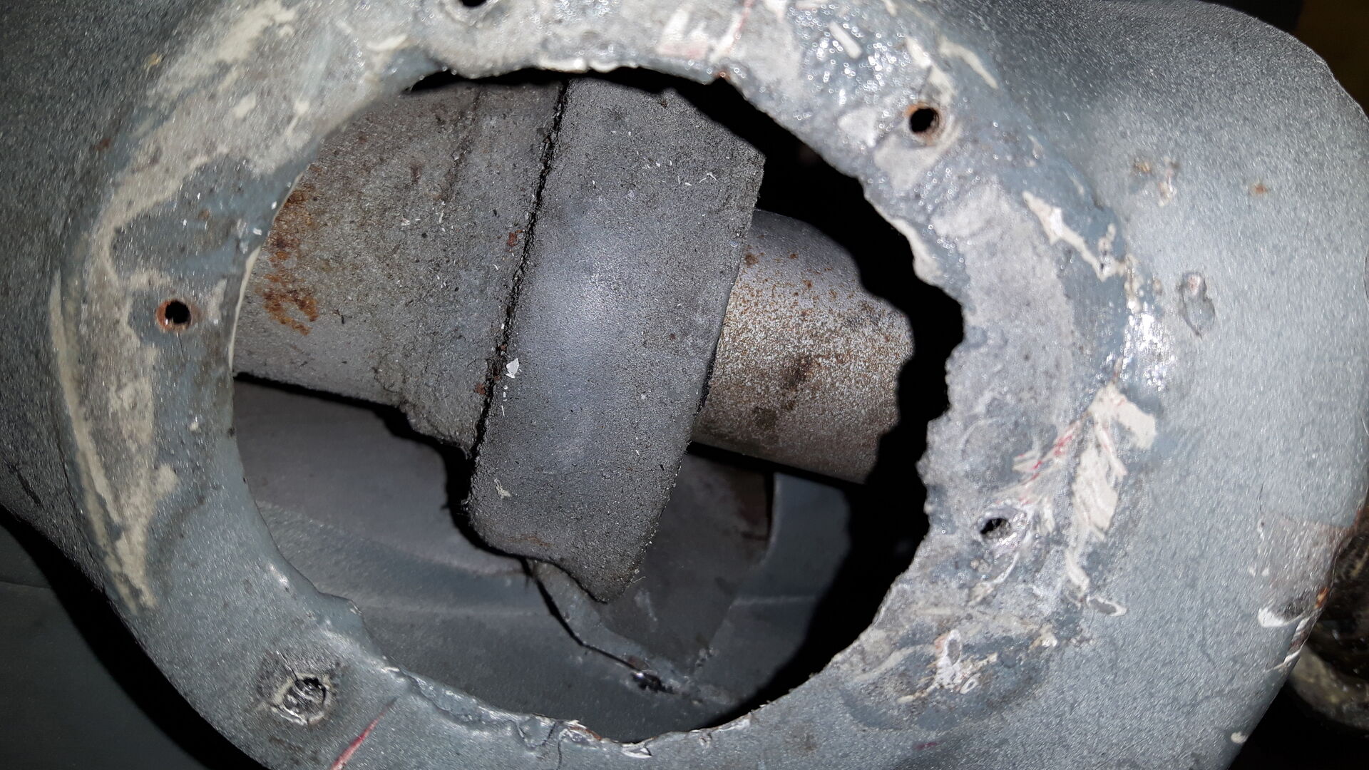

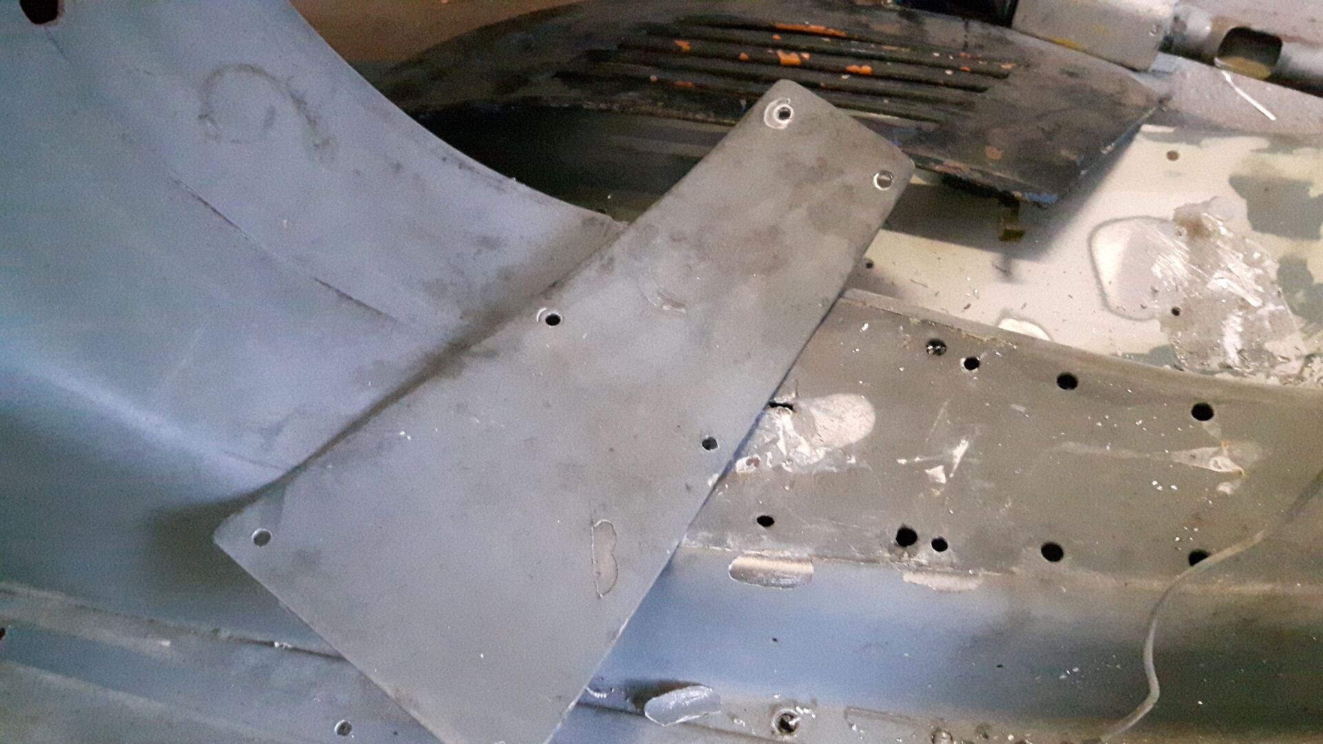

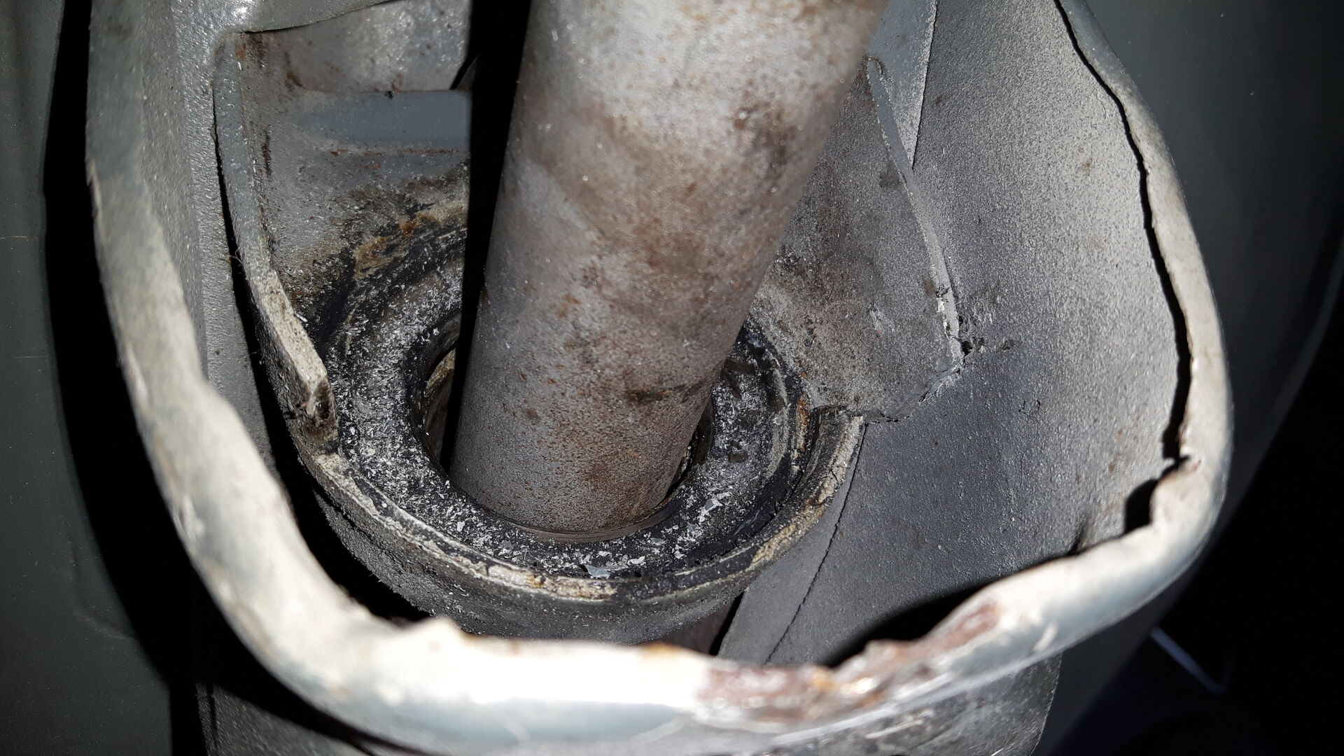

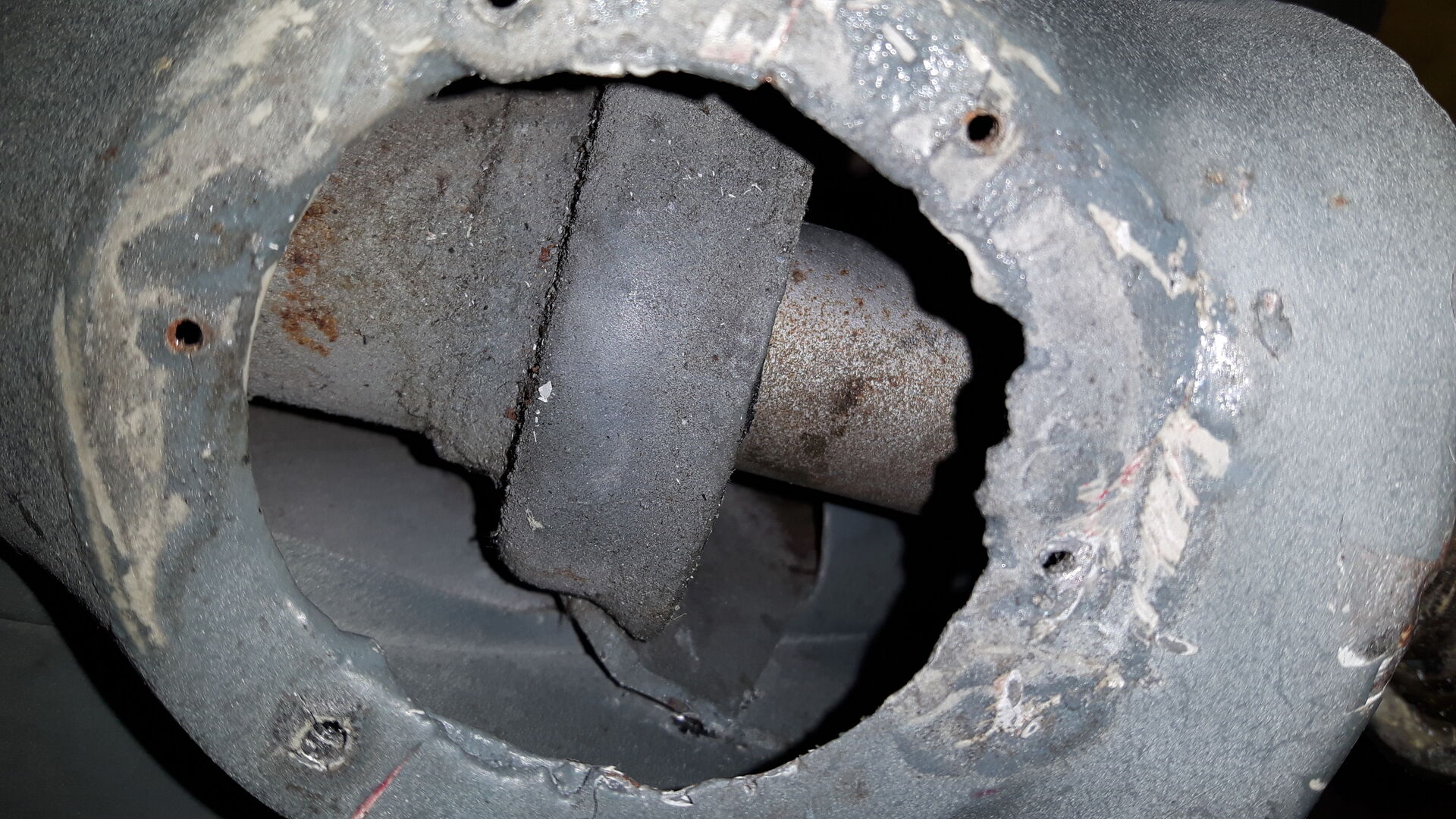

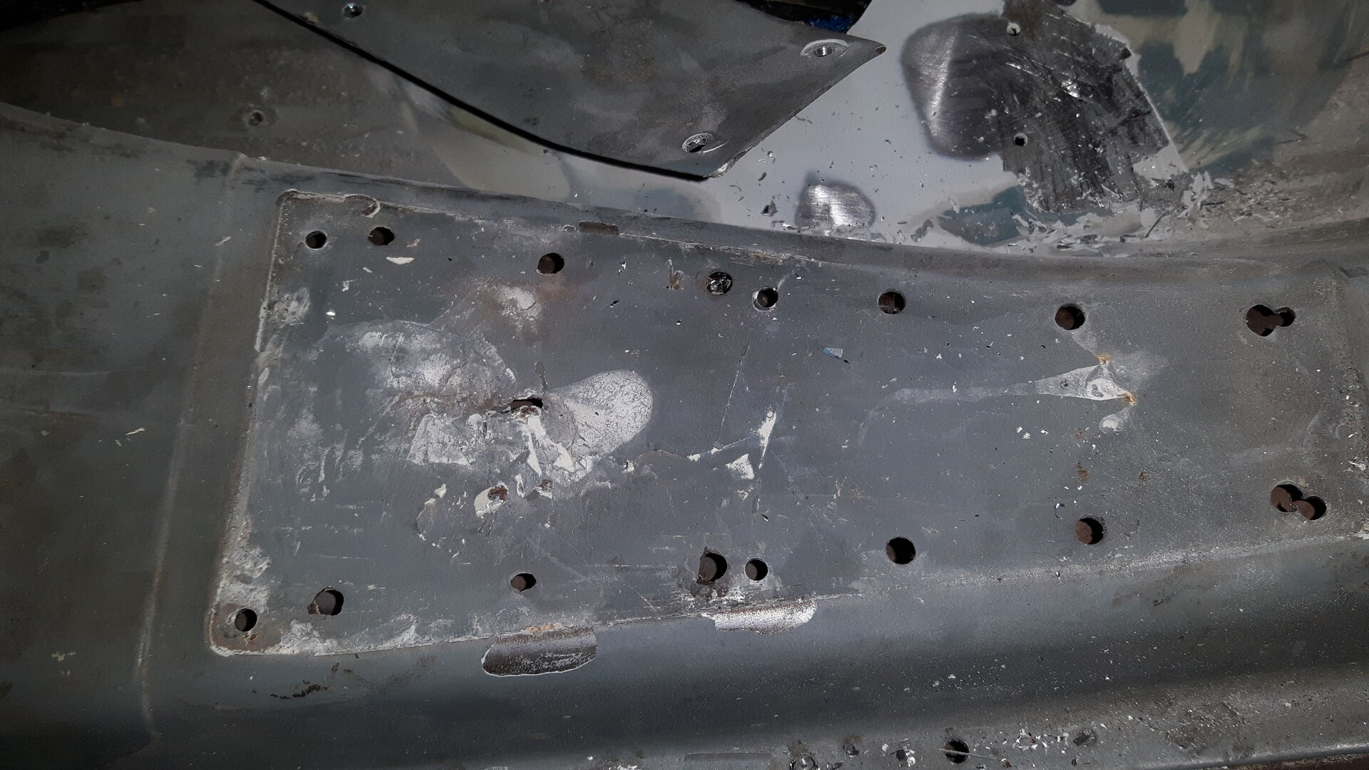

    Hallo Leute,
    Habe mir nach langem Überlegen und Abwägen nun doch einen Rahmen incl. ein paar Einzelteilen einer V50 gekauft (Im ganzen kann man sich die Dinger ja nicht mehr leiste) Nun ist der Plan das Ding langsam zusammen zu stöpseln und am Ende eine gangbare Vespa zu haben. Nun allerdings zu meinem ersten Problem. Habe das DIng mehr oder minder "blind" gekauft bzw das SChadensbild war leider auf Bilder und vor ortiger Besichtigung nicht genau zu sehen. Ich habe zwei Probleme: Erstens ist die Aufnahme für die Gabel. Dort ist komischerweise der Anlaufpunkt der Gabel im Rahmen weggebogen. Und ich meine das ist ja schon ein bischen was an Stärke was so ein Anlaufpunkt hat. Von daher jetzt meine Frage wie sowas passieren kann. Der muss ja voll eine vor die Mütze bekommen haben. Zweites Problem ist dass sich auf dem Steg ein festgenietetes Blech befand. Der Verkäufer sagte dass das mal ein Ausstellungsstück war und die da en bischen rumgetrickst haben. Warum weiss er nicht. Hab die Nieten jetzt mal auf gebohrt und unter das blech gekuckt. Und siehe da: Ein Loch welches mir nach Rostfrass aussieht. Bzw ich kann es nicht ganz deuten da dort noch Lack und Grunddierung drauf ist. Was die Rosttheorie wieder ein bischen wiederlegt. Naja nichtsdestotrotz hab ich sowas noch nicht gesehen an ner Vespa und frage jetzt einfach mal aus Interesse heraus wie sowas passieren kann. Da das ja keine typischen Stellen sind. Soweit ich mich noch bei meiner spezial errinnern kann :) Achja gute nachrichten gibts auch. Welle hat se keine und die Falzen am rahmen fluchten ziemlich genau mit dem Lenkstangenlauf.
