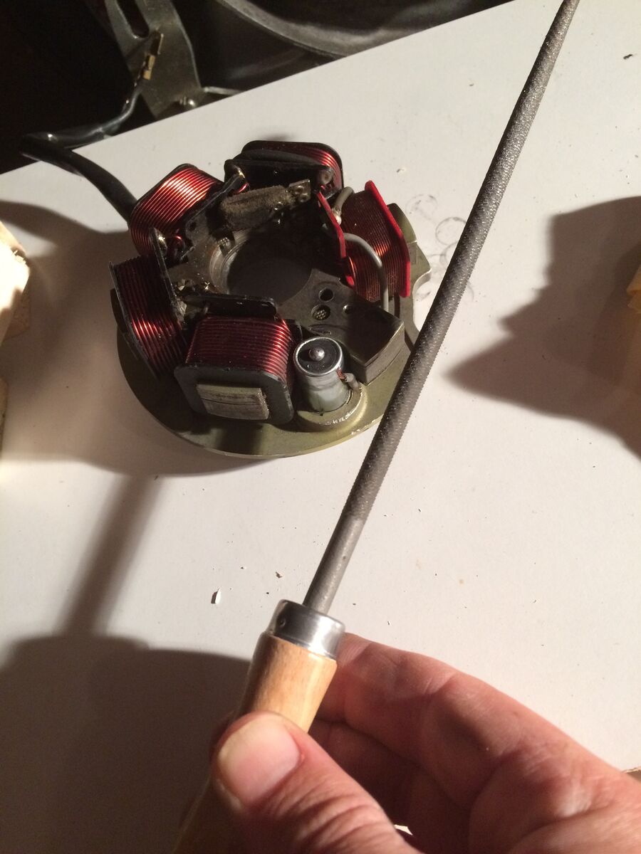

    Heute bin ich dabei Unterbrecher & Kondensator zu erneuen. Ausbau war einfach auch wenn das Kondensator etwas fest war.
    Jetzt vor ich irgendwas falsch machen frage ich Euch alle wie soll ich das Kondensator wieder reinpressen?
    Scheint mir so als es von untern rein geht, weil ich kann es einfacher in diese Richtung anfangen und es geht schon ein paar mm problemlos rein.
    Ich will das Ding nicht gleich kaputt machen, so hierher mit Euer Wissen ;)
    Danke!

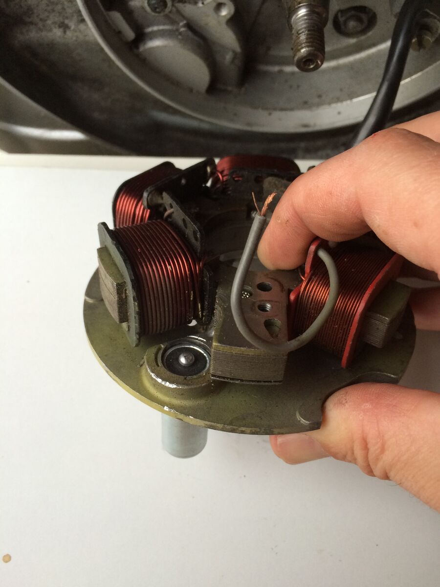

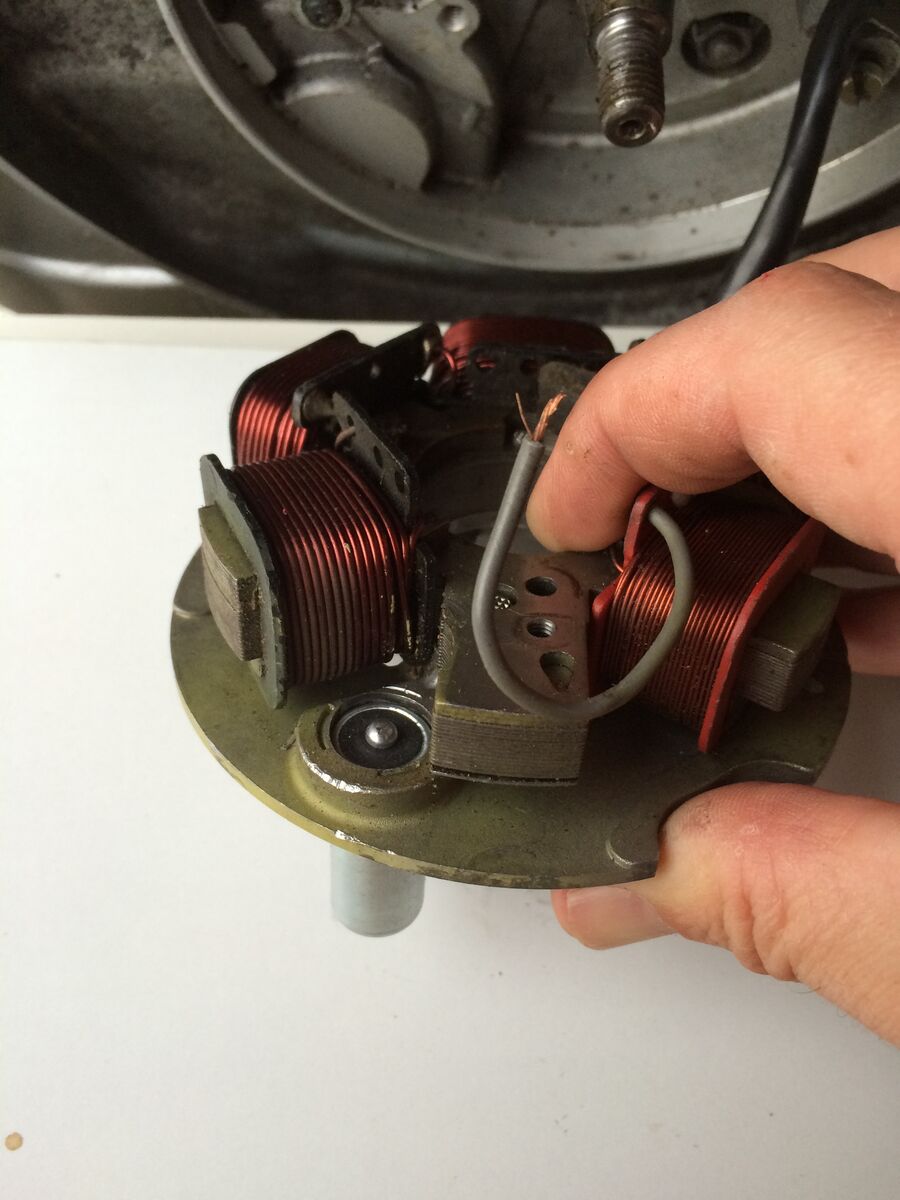

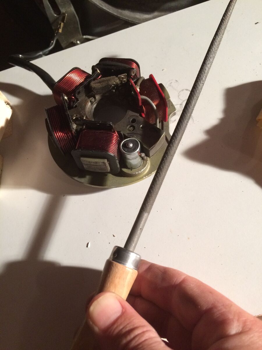

    Solved! manchmal muss man doch anders rum denken ;)
    Siehe Anhang.
