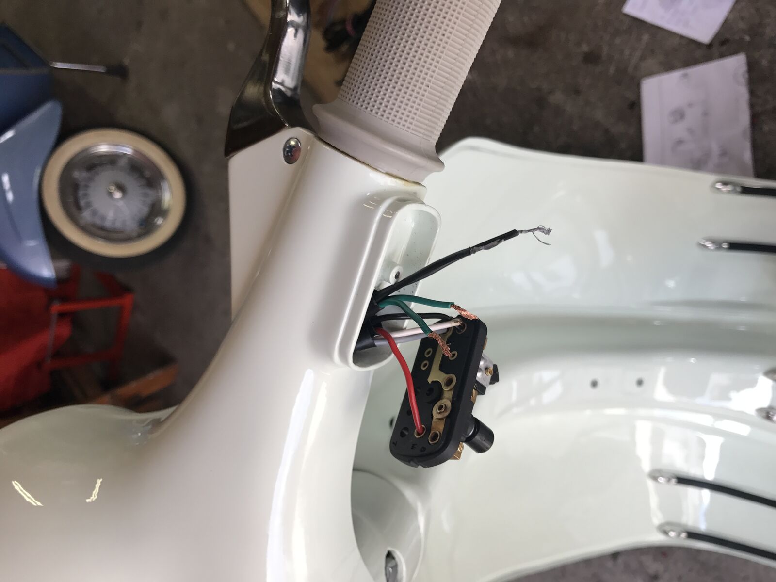

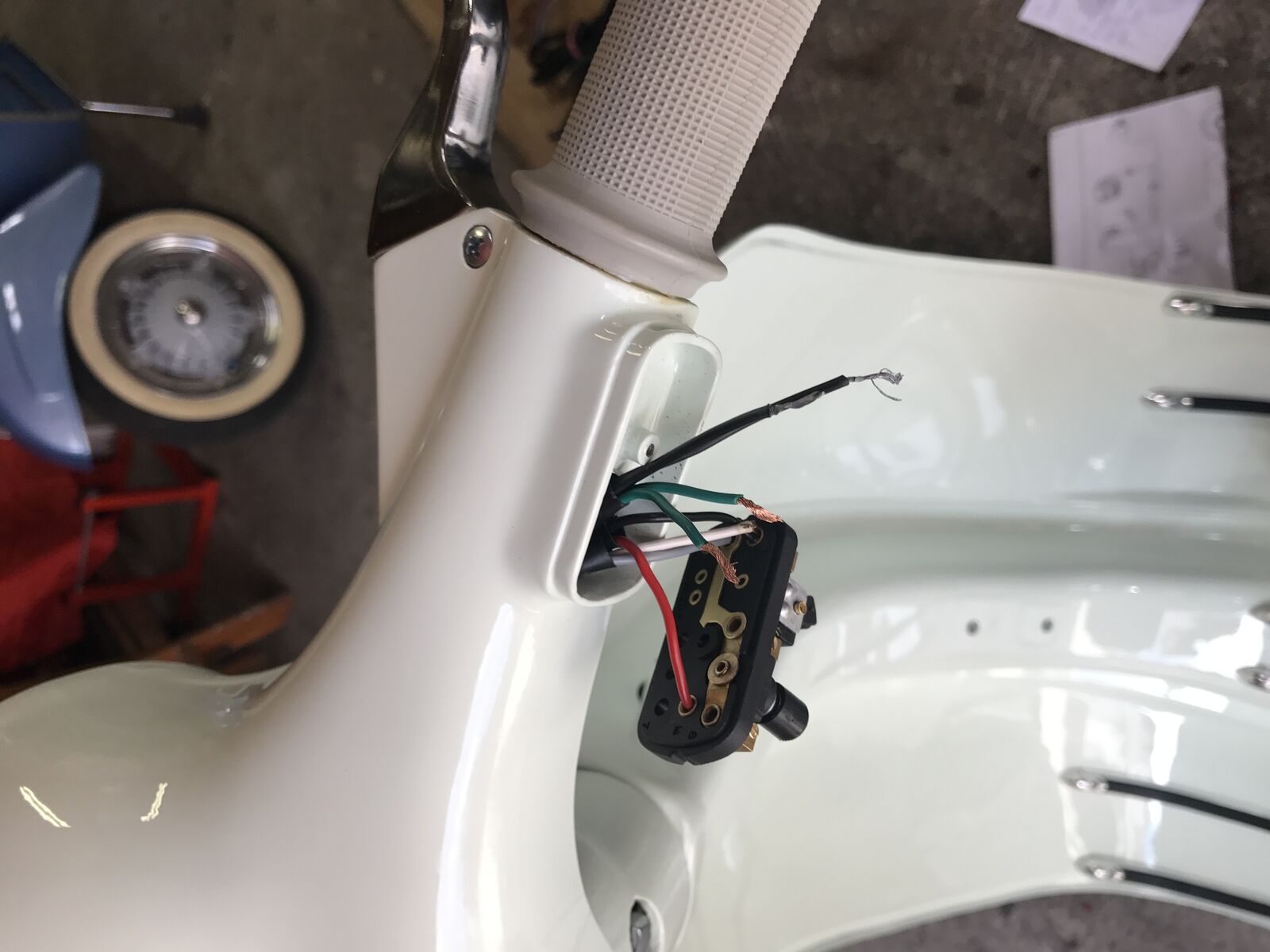

    Guten Morgen,
    es tut mir Leid. Es gibt sicherlich schon xxx Beiträge, jedoch finde ich nicht die richtige Antworten für mein Problem.
    Habe mir eine Vespa 50N gekauft, Baujahr 64 mit deutschen Papieren.
    Nun habe ich mir über SIP einen Schalter gekauft für 6V Öffner, identischer Schalter der verbaut war.
    Da mein Scheinwerfer über Fern- Abblendlicht verfügt musste ich feststellen, dass dieser wohl falsch ist und ich den Schalter SIP 60095100 benötige, da dort Pin 6 und 7 belegt werden kann. ?!
    Hatte mir über SIP ebenfalls einen Kabelbaum bestellt für Fern- Abblendlicht jedoch wurde mir dieser wohl falsch zugeschickt. Ich habe am Lenker lediglich folgende Farben:
    Schwarz
    Rot
    Grau
    2x Grün
    Weiss
    Grau kommt von dem Rücklicht ( Masse bekommt dieses glaube ich über das Gehäuse ) da ist komischerweise das Rücklichtbirnchen durchgebrannt, obwohl von vorne noch überhaupt garnichts angeschlossen war? Das ist für mich immernoch ein Rätsel wie das passieren konnte.
    Schwarz,Rot und Grün kommt vom Kabelkasten
    Weiss und Grün ist die Hupe
    Da ich nun etwas recherchiert habe, glaube ich das mir violett und braun fehlt ( für Fern und Abblendlicht ) Diese beiden Kabel könnte ich mir ja vom Schalter zur Lampe vorne einziehen. ( auf dem Bild habe ich bereits 2 schwarze Kabel zusätzlich verlegt )
    Angeschlossen hatte ich rot (Kill Kabel) auf M, Schwarz auf Pin 1 und Rücklicht mit Hupe auf Pin 4. Pin 8 war 2x grün
    Die Hupe war permanent an und ansonsten hat nichts funktioniert. Wenn ich Masse von Pin 1 auf Pin 8 gemacht habe, konnte ich über den Schalter wenigstens den Motor abstellen. Hoffe mir kann jemand helfen, wäre sehr dankbar darüber.
    Habe soweit alles prima hinbekommen, alle Teile zerlegt, strahlen lassen und lackieren.. Ganzen Motor überholt etc. es hat alles geklappt bis auf die Elektrik nun.. :S
    Liebe Grüße und echt schickes Forum.
    Luca
