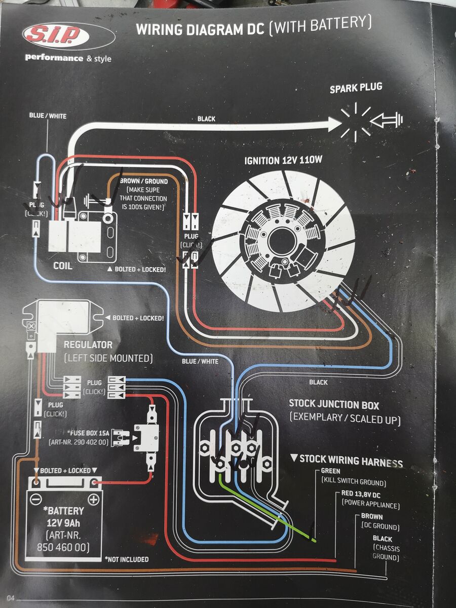

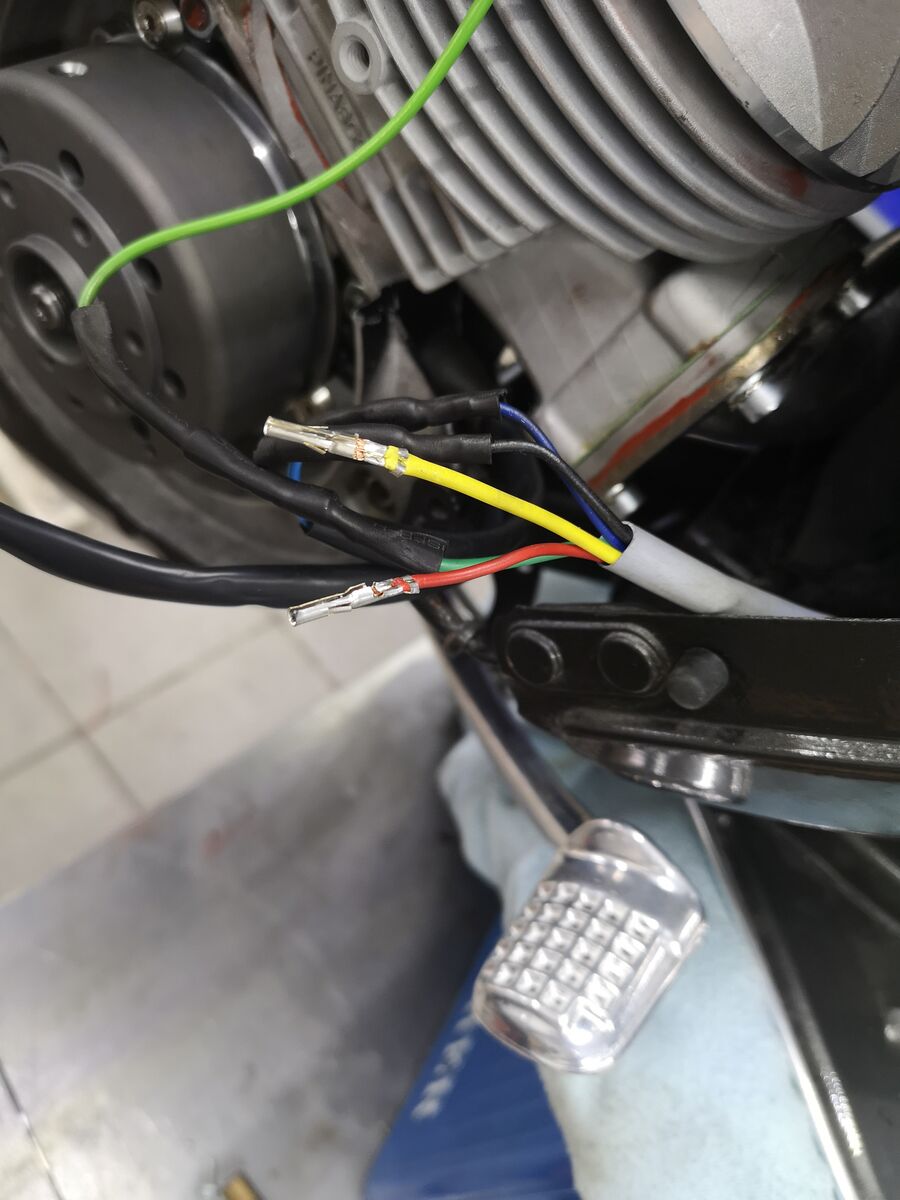

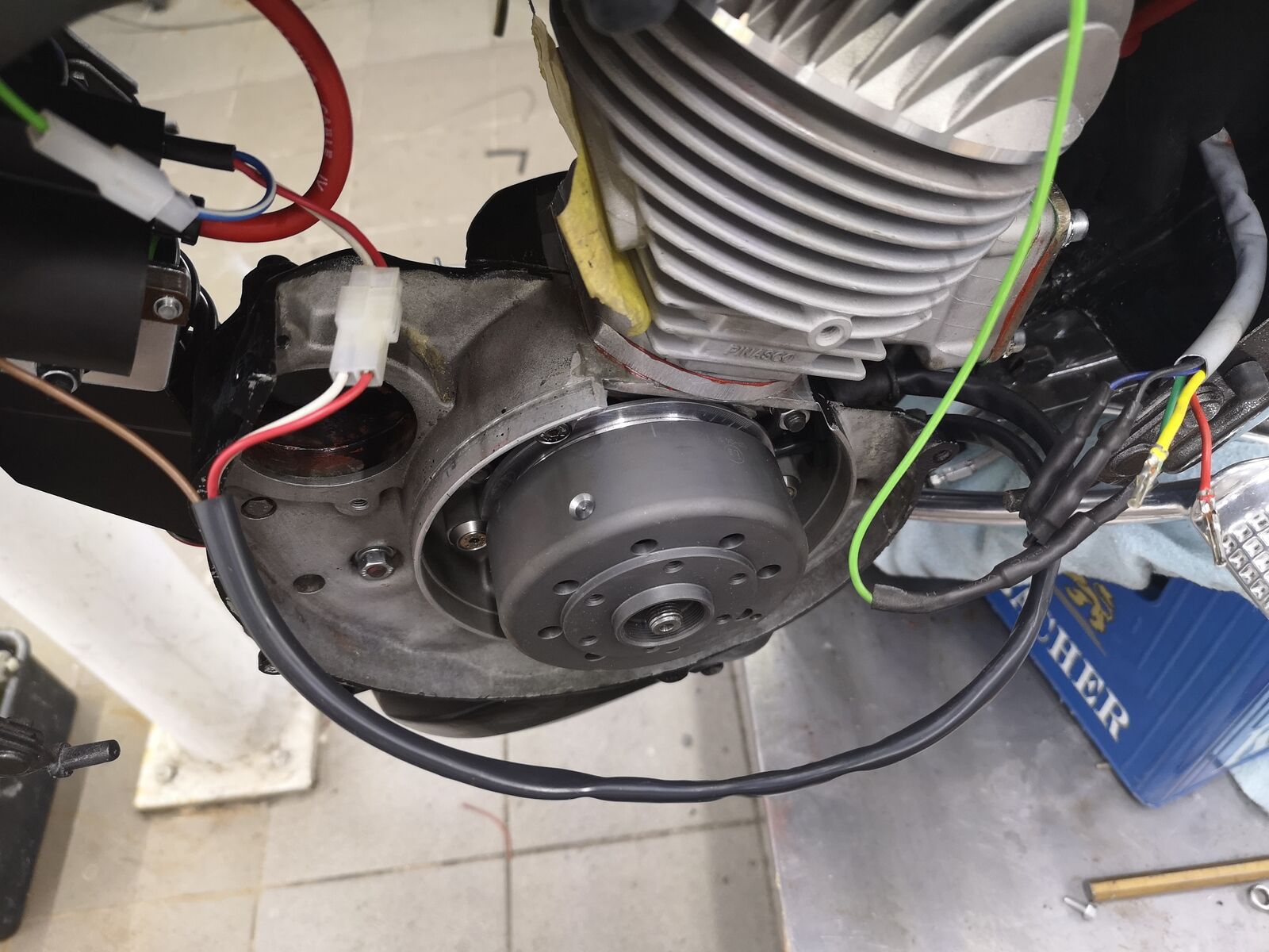

    Hallo Zusammen,
    benötige mal Eure Hilfe da ich nichts vergleichbares gefunden habe.
    Habe meiner Pk50S eine Sip Vape Sport Zündung gegönnt und stehe jetzt vor dem Problem das beim Kabelbaum Rot und Gelb übrig bleiben. Wo soll ich diese anschlien? Und auf der anderen Seite habe ich dann noch weiß und weiß-blau übrig wo sollen diese bei dem neuen Regler angeschlossen werden? In der Beschreibung von Sip ist nichts erkennbar. Vielleicht könnt ihr mir helfen.
