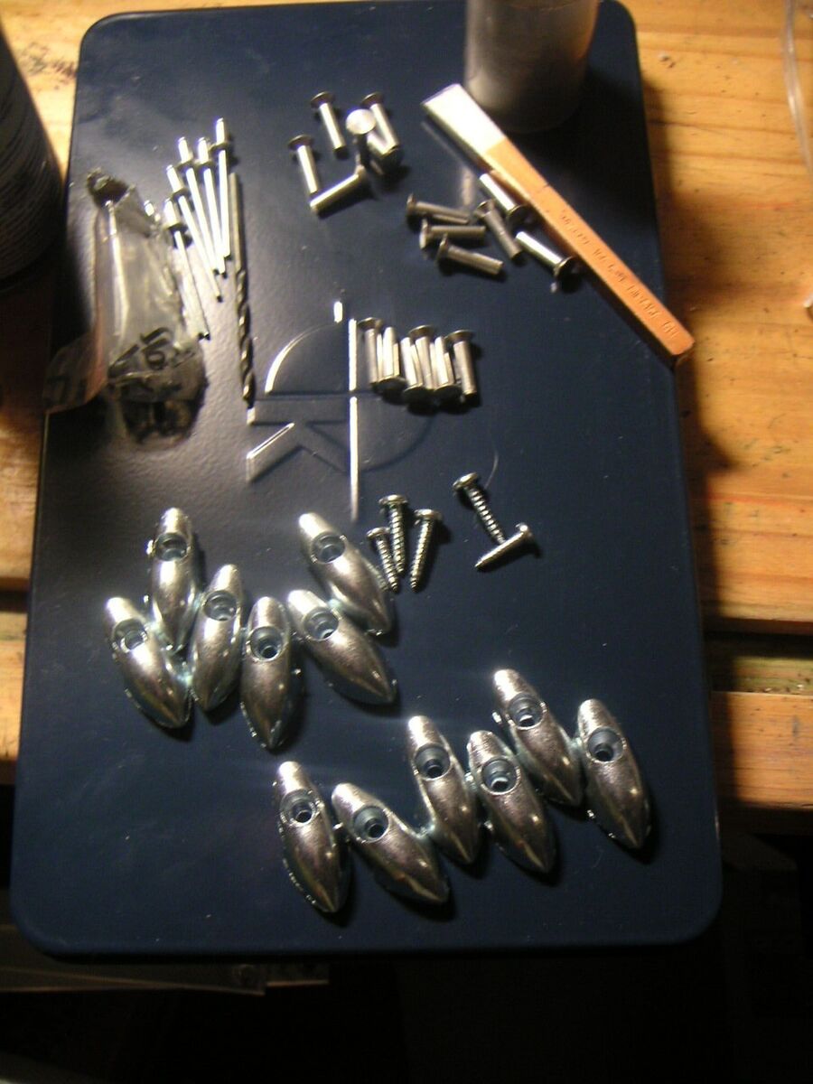

die für die Zange (links am bohrer) oder die mitgelieferten?
Wie werden die mitgelieferten besfestigt?
Mit welcher Zange, oder gar ohne weitere Zange?
PS: wozu sind die 5 mitgelieferten Schrauben gedacht?
die mitgelieferten werden an der unterseite flachgeschlagen. nimm die normalen, ist um einiges einfacher, und unter den gummis sieht mans eh nicht.
an den vorderen endstücken würd ich die zum umschlagen nehmen, schaut besser aus da man die von oben als auch von unten sieht.
mit den schrauben werden die endstücke von den kurzen auf dem mitteltunnel befestigt.
ok,
nur noch eine Frage
Wie kontert man beim Flachschlagen?
ich hab immer n dengelamboss umgedreht genommen. haste gut masse, liegt gut in der hand und die spitze geht schön ins endstück rein.
