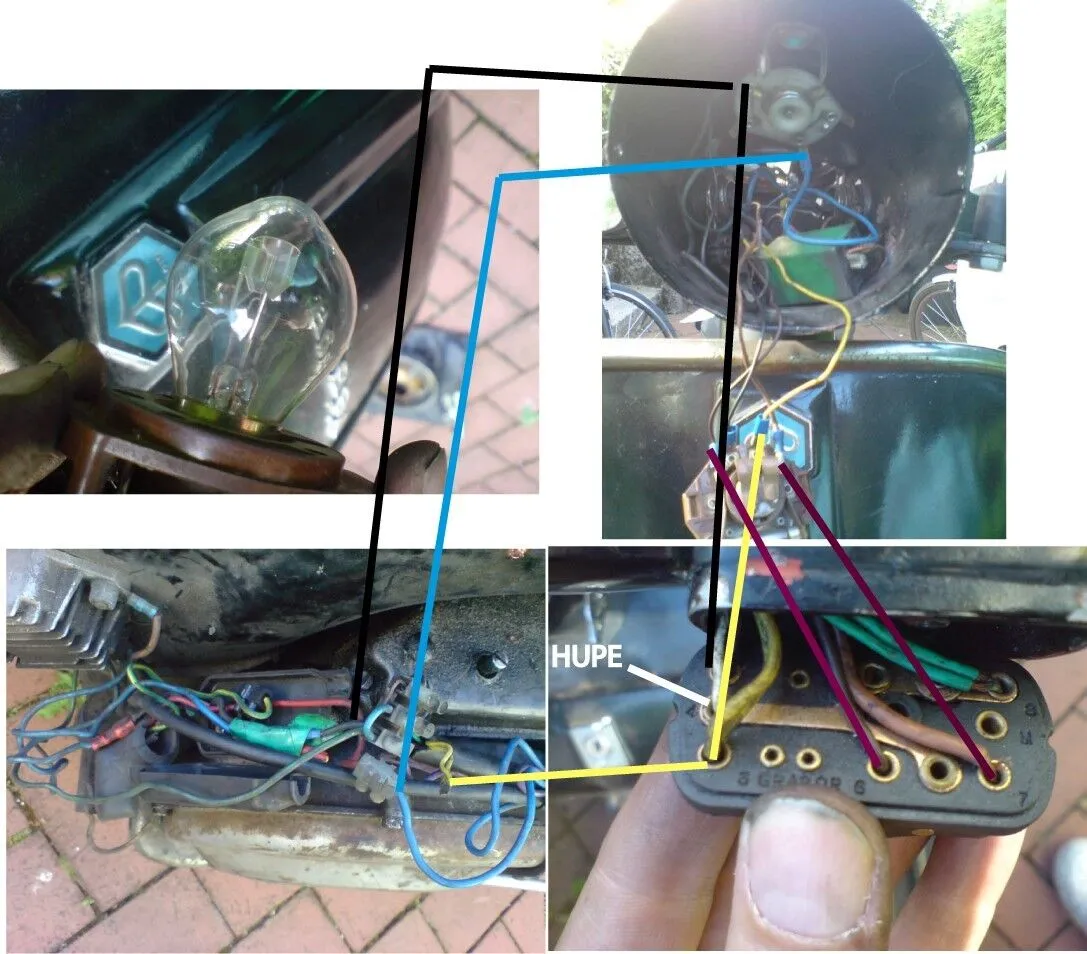

    Habe folgendes Problem mit der Elektrik meiner Rally 20 mit PX Motor ohne Batterie:
    Wenn ich das Fernlicht anschalte geht alles (Hupe, Blinker, Bremslicht)
    Wenn ich das Abblendlicht, oder das Parklicht anschalte geht gar nichts mehr.
    Habe
    mal einen fotomontierten Schaltplan beigelegt. Das Problem ist, das
    schon an den Kabeln rumgefummelt wurde, d.h. die Farben stimmen nicht
    überall mit dem Rally 200 Schaltplan (der sollte doch stimmen, oder?)
    überein. Ich bin leider in Elektrik noch nicht so fit, werde aber keine
    Mühen scheuen. Bei mir fängt es bloß schon damit an, dass ich gar nicht
    wüsste, wie man prüft wo wann 12V ankommen sollten... Ich weiss, eine
    Schande, aber den Rest vom Roller kenne ich dafür schon! Jetzt ist halt
    die Elektrik dran.
    Hat jemand eine Idee??

    Hatte gehofft, dass es ein eher einfaches Problem ist, da ja der Lichtschalter eher zum AN- und AUS-Schalter (Abblendlichtstellung/ alles AUS und Fernlichtstellung/ alles AN) der ganzen Elektrik wird. Hatte mir jetzt überlegt vielleicht den ganzen Kabelbaum zu erneuern. Da nehme ich doch den Schaltplan der Rally (obwohl PX-Motor) und klemme zusätzlich meine Blinker an, oder?
    Fehlen denn noch Angaben, die hilfreich wären?
