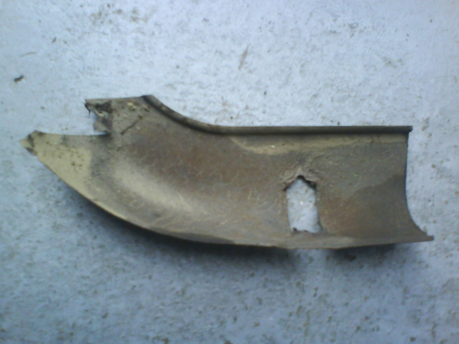

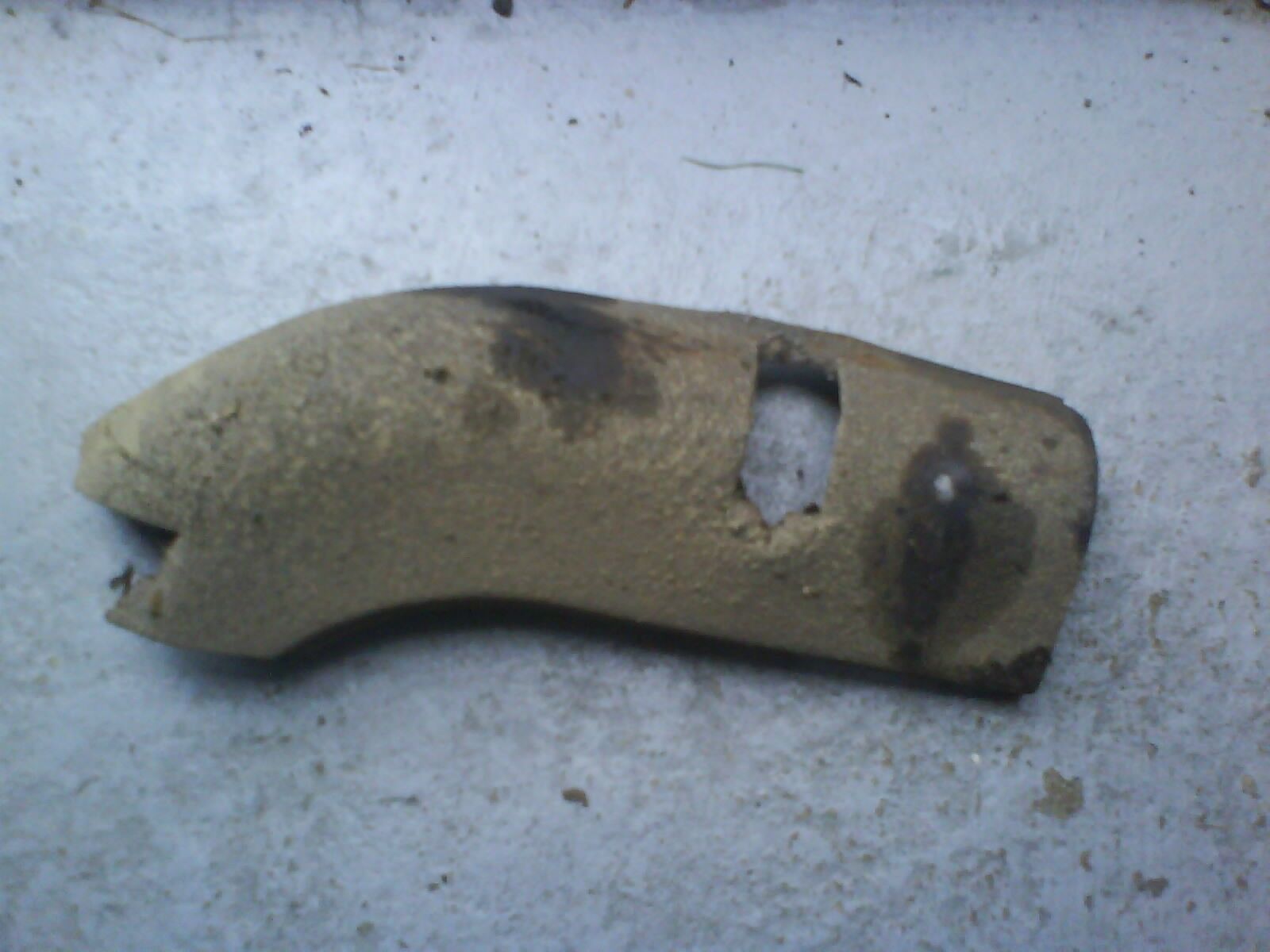

    hatte mit meiner vespe erst einen unfreiwilligen ausflug ins kartoffellfeld... :cursing:
    später beim genaueren anschaun daheim aufgrund füchterlichen klappern hing so ein blech(?) übern topf vom auspuff weg
    hab mal fotos gemacht da ich keine ahnung was des is und wo des wieder hingehört :(
    wäre für hilfe echt dankbar weil ich mich jetz so nicht fahren trau da ich nix kaputt machen will..
    lg
    vespass50

    hi das sieht aus wie das Hitzeabstrahlblech was auf dem Auspuff geschweißt ist.

    hab ich mir anfangs auch gedacht..
    ist des schlimm ohne hitzeblech weiterzufahren?
    oder wo muss ich des wieder anschweißen?

    kannst auch ohne fahren, 90% aller repro auspuffe für die V50 haben das garnicht.

    Meins sit auch irgendwann einfach mit Scheppern abgefallen, weil rostig. Vollkommen egal, fahre jetzt schon 1000 Kiloemter ohne oder so und es macht sich nicht bemerkbar.
