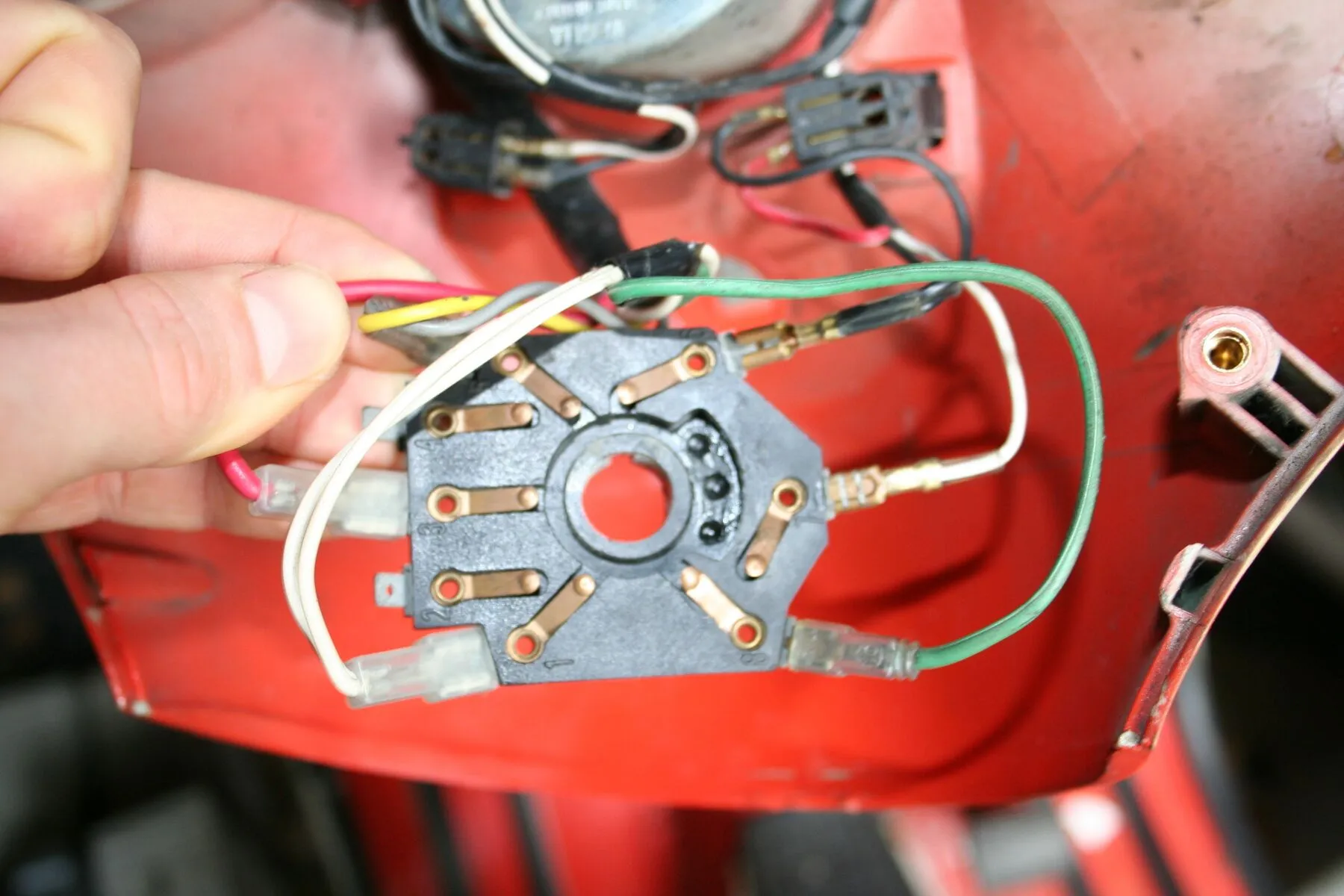

    Hi Vespafreunde,
    Wir haben eine alte PX80 in der Garage stehen die mein Vater seit einem kleinen Ausrutscher nicht mehr gefahren ist, sie ist sehr verstaubt aber ich will mal schauen was damit noch passieren kann nur leider hat er den Schlüssel verloren :( so kann ich nicht mal schauen ob sie noch anspringt. Ich habe das Schloß jetzt ausgebaut und würde sie kurzschließen wollen, meine Frage ist welches Kabel nun an welches kommt. Dazu hab ich mal ein Foto gemacht.
    Weiß jemand eventuell wo man einen Ersatzschließzylinder mit Schlüssel herbekommt?
    danke schonmal im vorraus ;)
    MFG Nick

    zum Probelauf nur das grüne Kabel abziehen
