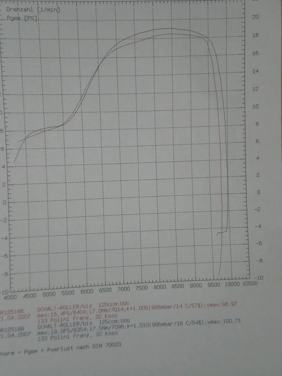

Leistungsdiagamm SS50 mit 19 PS
  • Bin nicht sicher ob hier es richtige Topic ist, fallst nicht bitte verschieben.
    Setup:
    SS50 orig. Chassis
    Motor, 130 Polini, GS Kolben, angepasster Kopf mit 1,2 mm QS, und 13.1 Verdichtung, Steuerzeiten 188, 126, 31., Franz Auspuff, 32 Koso, Malle Ansaugstutzen, VForce3, äußere Membrane geteilt. Zündung auf ca. 15-16., Auslaß ca. 70 %, ÜS 2,54, Kupplung XL2 mit drei normalen und drei Worb Federn.
    Fährt sich richtig angenehm auf der Straße, mit viel Bums von unten, aber trotzdem schönes 2 Takt Felling.
    Bei meinem ersten Prüfstandslauf standen 18, 4 Ps an, Clip wurde dann einen runter gesetzt, was zur folge hatte das es Band schlechter wurde, beim zweiten Lauf wurde die Zündung auf ca. 20 Verschoben, folge war 0,5 Ps weniger, Zündung dann auf 15-16 Grad und schon standen 19 PS an, Prüfstand dauerte daher nur ca. 1,2 Stunden und war ein voller Erfolg.

  • Ach ja, Kolben ist bis auf Fenster zwecks Haltbarkeit im Originalzustand, die Bedüsung war die Straßenbedüsung. (Also nicht für die Suche nach Papier PS magerer abgestimmt für den Prüfstand. )
    HD 145
    ND 45
    Nadel ist ne JJ, also nicht die orig. Koso Nadel, die war zu fett, 2 Klip von oben.
