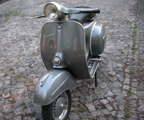

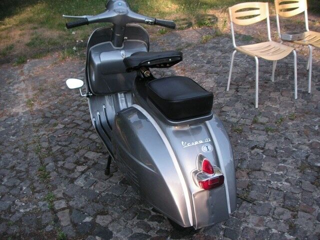

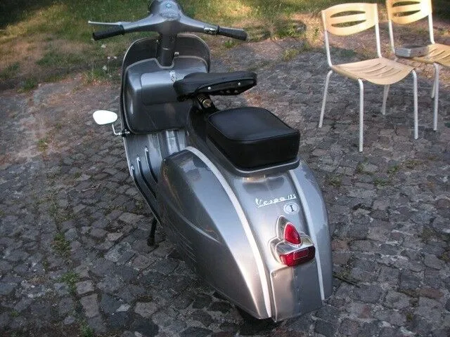

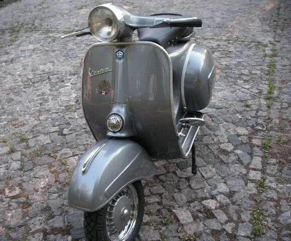

    ist es möglich eine rally 200 als 125er eintragen zu lassen
    Keine Hürde weil es die Rally ja Quasi als 125 gegeben hat.
    Hab mal 2 Pics von der Vespa 125 TS dranngehangen.
    Sie wurde nur für den italienischen Markt gebaut und ist bis auf den Kontaktgezündeten 125cm³ Motor absolut identisch mit der Rally.
    Deshalb wird sie auch als kleine Rally bezeichnet.
    Den Hobel hat mein Kollege Francone letztes Jahr ,runtergeranzt aber 1a Fahrtüchtig bei Benjamin (Rollerkönige ) frisch aus Bella Italy gekauft.
    Falls der TÜV in Berlin rumzickt ist es kein Ding mit der Roise(zum Abgleich) rumzukommen.
    Für ein paar Kristallweizen läßt sich bestimmt ein Termin abstimmen :D
    was is denn ne komplett neu aufgebaute 200er Rally wert?
    Vor ca 3 Monaten ist in der Bucht ne gelbe Rally (o-Lack&O-Motor) mit Beule im Beinschild ohne TÜV und Papiere für knapp 3000 weggegangen.
    Andererseits hat Mr.Grumbel hier aus dem Forum letzte Woche ne Sprint gekauft(die erst vor 2 Jahren gelackt wurde) für noch nicht mal 1000 €
    Beide Karren sind hier in Berlin über den Tisch gegangen wohlgemerkt.
    Da liegt Ritas Schätzung schon ganz gut,wenn man nicht über Schaltrollergemeinde interne Kanäle kauft.
