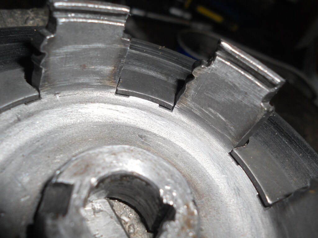

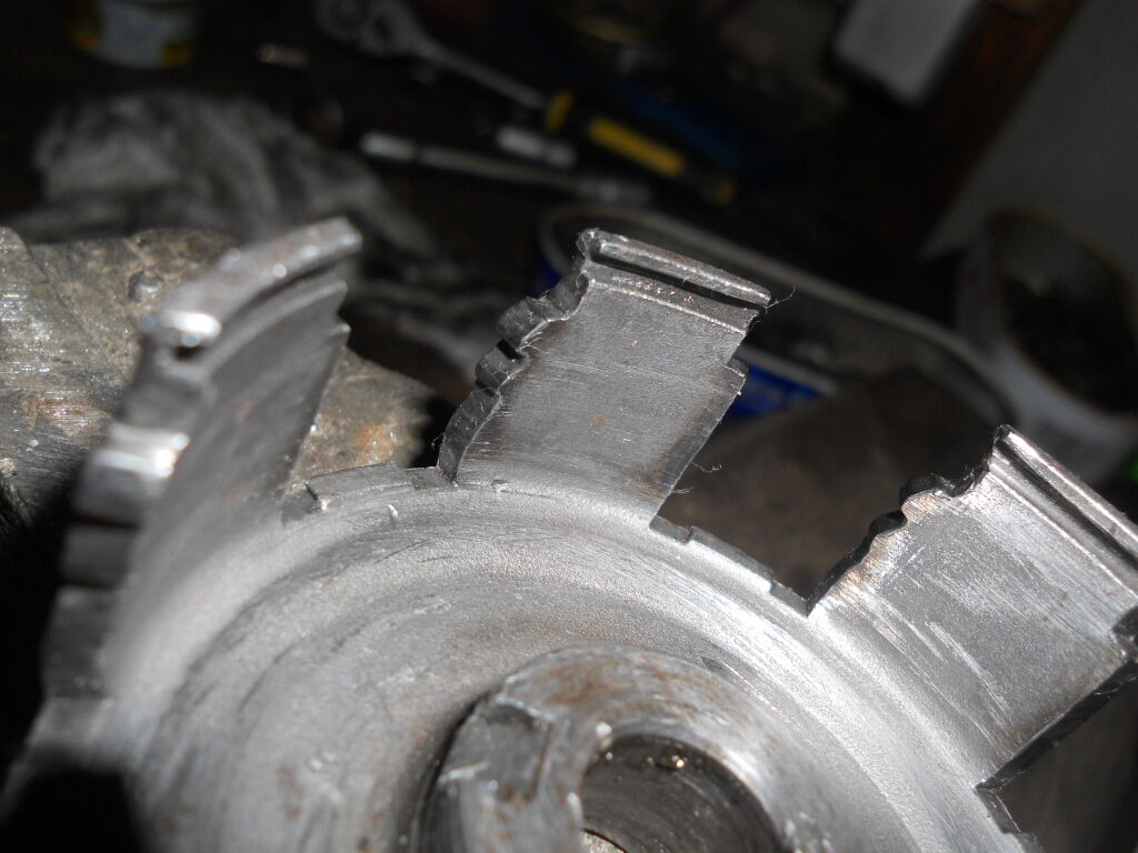

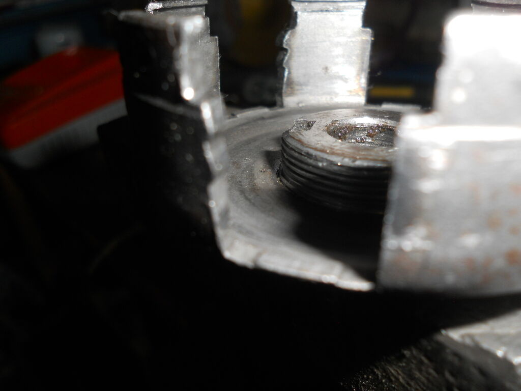

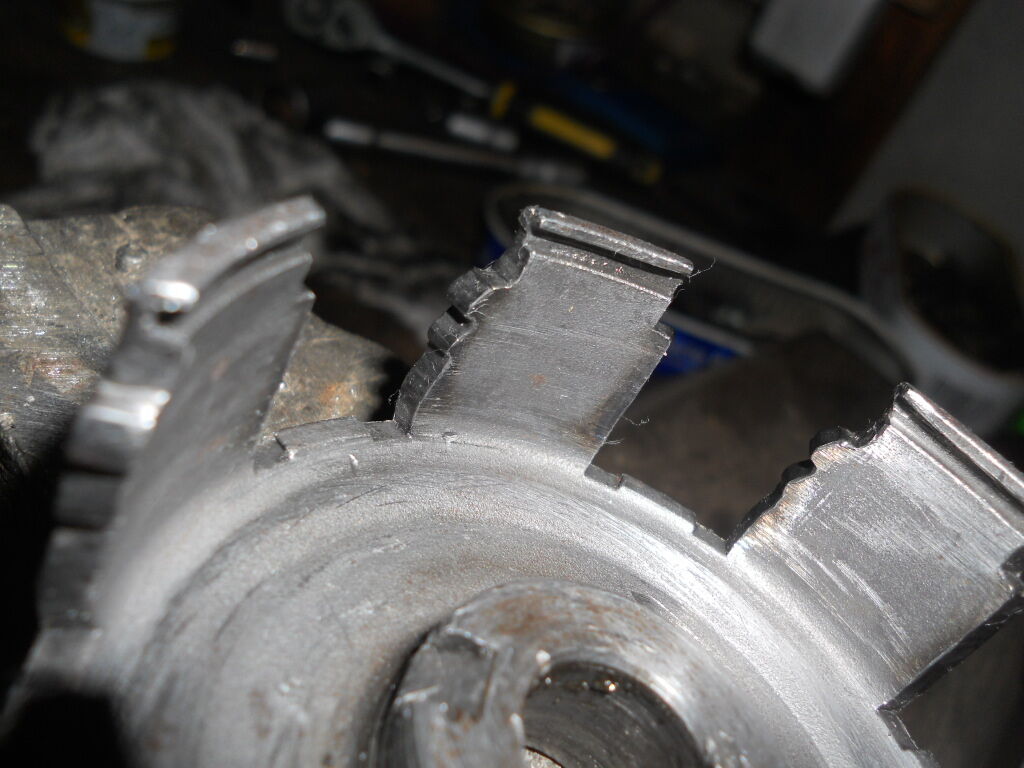

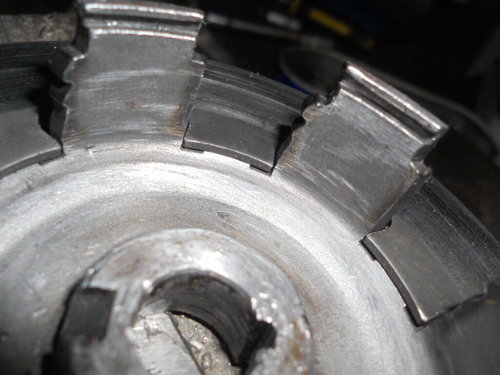

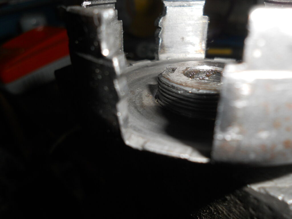

V 50 Kupplung trennt nicht
  • Michi 160 GS
  • January 29, 2020 at 21:09
  • 3,913 mal gelesen
  • Verschlissener innerer Kupplungskorb
    Beim Revidieren eines Motors immer auf den inneren und äußeren Kupplungskorb achten, wenn die- siehe Foto- verschlissen sind, können die Lamellen sich nicht mehr bewegen, somit kuppelt nichts mehr und die Körbe müssen ersetzt werden
